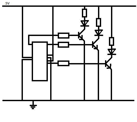

ich habe mir eine Schaltung aufgebaut, die einen mir nicht ganz
nachvollziehbaren Fehler aufweist.
Schaltung:
Über drei Ausgänge eines ICs wird jeweils ein Transistor geschaltet.
Über diese werden jeweils 5V geschaltet. Am Kollektor hängen LEDs mit
Vorwiderständen in Parallelschaltung.
Über den einen Ausgang werden so rote, über den zweiten blaue und über
den dritten grüne LEDs geschaltet.
Resultat:
Schalte ich den Ausgang 3 an, leuchten die grünen LEDs.
Schalte ich den Ausgang 2 an, leuchten die blauen LEDs.
Schalte ich den Ausgang 1 an, leuchten die roten UND die grünen LEDs.
Wäre eine Leitung Kurzgeschlossen, würde ja auch bei Ausgang 3 beide
Farben leuchten.
Also wo kann dieser Fehler herkommen?
Mfg, Mark

Ich hab mal eine grobe Skizze mit Paint angefertigt.
Sie ist leicht vereinfacht, es hängen mehrere LEDs mit jeweils einem
Vorwiderstand am Transistor.
Werte hab ich gerade keine im Kopf, kann ich aber nachreichen, wenn
welche erforderlich sein sollten.
Ich muss wohl alle Anschlüsse nochmal überprüfen.
Übrigens: Bei "Rot" liegen annährend 5V an der roten LED plus
Vorwiderstand an. An der grünen LED mit Vorwiderstand liegen lediglich
2,x V an.
An dem Programm sollte es also auch nicht liegen.
Es ist auf das aller wesentlichste beschränkt, also Pins als Ausgang
definieren und Pins auf logisch 1 setzen, sonst nichts.
Mfg

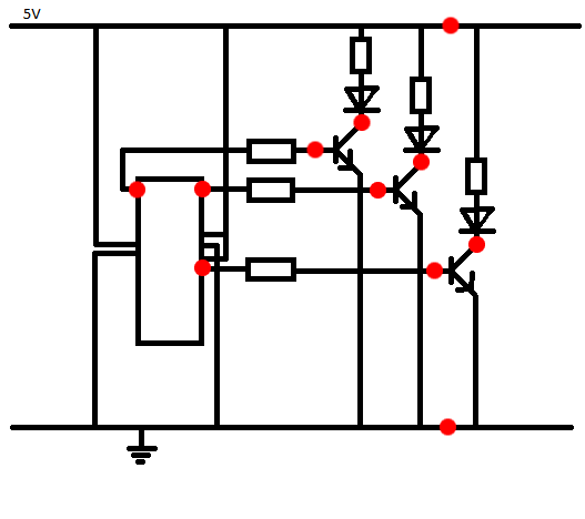

Moderator #2504649
Die meisten Fehler macht man bei Dingen, die einem leicht vorkommen :)
Vielleicht setzt du die Pins der LEDs, die nicht leuchten sollen, nicht
im PORT-, sondern im DDR-Register auf 0. Dann ist der Ausgang deakti-
viert, und der interne Pullup ist aktiviert, was die über Transistoren
angesteuerte LEDs ebenfalls zum Leuchten bringt. Das war aber nur ein
Beispiel, was man in der Eile alles falsch machen kann.
Ansonsten: Miss mal im Problemfall (Rot und Grün leuchtet, obwohl nur
Rot leuchten soll) die Spannung an allen roten Punkten gegen GND. Da
wird dir (oder jemand anderem hier) sicher so etwas wie Schuppen von
den Augen fallen.

#2504930
> den Augen fallen.
Ich würde noch drei rote Punkte hinzufügen, nämlich unmittelbar an den
Emittern der Transistoren, insbesondere während die LEDs leuchten.
Da sollte zwar Massepotential liegen, aber vielleicht ist dazwischen
doch eine Unterbrechung.  :-)

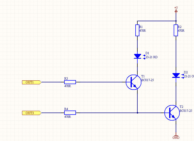

Gast #2505002
Mark schrieb:
> Ich denke auch, dass es einfach ein kleiner Fehler in der Verkabelung
> sein könnte, da diese bei vielen LEDs doch recht unübersichtlich ist.
Jo, kann sein, z.B. wie im Bild.
Port 3 auf High: Grün an
Port 1 auf High: Strom aus Emitter T1 fließt in Basis T2: Rot und Grün
an

> Ist der vielleicht defekt? Hast du einen zweiten Controller,
> den du testen könntest?
Möglich, dass dieser defekt ist. Ich habe aber leider keinen Ersatz IC
zur Hand.
>  Oder kannst du eine LED (mit dem ganzen Transistorgedöns) mal
> an PC1 testen?
Werde ich das nächste mal einmal testen.
Wie sieht es denn mit meiner Theorie aus?
Unsinn oder könnte es eine Erklärung sein?

so wie ich das sehe braucht dein transistor wirklich 1A reichelt gibt
800mA conrad 1A wobei ich jetzt das 16er model genommen habe,
nimm doch einfach einen BC547B und dann einen 1,5k basis widerstand, das
ist zufällig auch der wie es hier im tutorial beschrieben wird, der
benötigt nur 20 mA, zudem ist dieser transistor billiger ;)

Moderator #2509635
Wieso denn das? Mark hat einen BC337-40. Der hat sogar eine höhere
Stromverstärkung als der BC547B (da hättest du schon einen BC547C
vorschlagen müssen). Für die 20mA LED-Strom reicht das locker. Auch wenn
Mark auf hellere LEDs mit 100mA oder 200mA umstellen möchte, ist der
BC337-40 noch ausreichend, während der BC547 schon deutlich in die Knie
geht.
Nicht einmal das. Bei Reichelt kosten beide 4 Cent :)
Gast #2509637

Bei 220 Ohm Basisvorwiderstand hast du etwa 20 mA und das ist etwa die
Größe der Last. Das ist für deinen Prozessor zu viel.
Wer hat dir denn diesen Käse erzählt?
Und laß dich nicht von der zig-fachen Übersteuerung der Basis verrückt
machen. Die braucht man nur in der Digitaltechnik, um steile Flanken zu
bekommen.
Die Transis haben heute meist eine h21e von >300. Versuche es mal mit
4,7K und du wirst sehen, das deine LED bei 20 mA schön leuchten.

Muss ich mich wiederholen:
Warum so kompliziert? Löte die Basiswiderstände am Prozessor ab und lege
sie testweise an +5V. Danach ist es klar, ob es ein Soft- oder
Hardwarefehler ist.
Tus doch einfach...... wenn es keine SMD Widerstaende sind, knipst Du
ein Ende durch und machst den Test....anschliessend einen Loetpunkt
drauf.
Oder ziehst den uC aus der Fassung!
Warum faengst Du nicht mit dem einfachsten an?
Und BC337 ist super....den benutze ich fuer (fast) alles!
