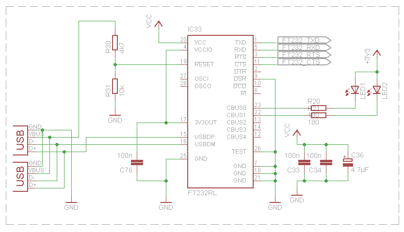

ich möchte mein FT232 im Self Powered Modus laufen lassen. Da meine
Schaltung einiges an Strom benötigt und daher über eine externe
Stromquell versorgt wird.
Meine Fragen dazu wären:
1.) Um den internen Oscillator nutzen zu können muss VCC 4V - 5.25V
betragen. Kann ich aber dennoch VCCIO auf 3.3V legen? Denn meine
Schaltung hinter dem FT232 verträgt nur 3.3V
2.) Kann der FT232 beschädigt werden wenn USB verbunden aber die
sonstige Schaltung ausgeschaltet ist?
Vielen Dank
Max
Das eine hat mit dem anderen nichts zu tun. Also ja, du kannst VCCIO auf
3V3 legen. Leider finde ich im Datenblatt nirgends die Angabe, ab
welcher Spannung der interne LDO für 3V3OUT arbeitet, also würde ich für
VCCIO die sowieso extern vorhandenen 3V3 nehmen.
Das kommt drauf an, wie genau du die entsprechende Schaltung aus dem
Datenblatt übernommen hast.
Da bei der self-powered Schaltung nur die USB-Datenleitungen (und GND)
verbunden sind, würde ich sagen, dass die Datenpins die Pegel aushalten,
wenn der Chip nicht versorgt wird (wenn's nicht so wäre, wäre das hier
im Forum bestimmt schon öfter aufgetaucht).
Ansonsten gilt:
Poste doch mal den Schaltplan, dann hat man was vor Augen.
Ralf

Gast #2507981
>Na na na, immer freundlich bleiben, die Leute hier helfen zwar gerne,
>warten aber nicht unbedingt vor dem Rechner bis ein Fragesteller
>auftaucht...
Sry, sollte nicht so rüberkommen.
>Ansonsten gilt:
Schaltplan ist eigentlich 1zu1 aus dem Datenblatt.
(VCC = 5V; +3V3 = 3,3V)
>Wo steht das im Datenblatt? Ich kanns nicht finden.
Auch unter "Self Powered Configuration" Seite 24 unten.
