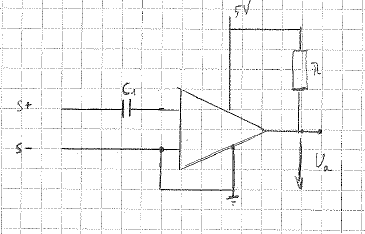

Hallo Forum,
ich habe ein klitzeklitzekleines Problem mit einem Sensorsignal, das ich
für meinen µC aufbereiten möchte. Dabei geht es um einen Drucksensor,
der angeblich als Stromquelle agiert. Sein Signal kann über einen 27
kOhm Widerstand zwischen Signal+ und Signal- am Oszi betrachtet werden
und zeigt einen 16V-Offset mit aufmoduliertem +/- 100 mV Dreieck-Signal
im Takt der Druckschwankungen. Mit einem 4,7 nF Kondensator bekomm ich
ein wunderschönes AC-Signal, nur sind die +/- 100 mV zu wenig Amplitude
für den µC und auch für einen Transistor reicht's nicht. Deswegen wollte
ich das Signal mit einem Komparator schalten, die Schaltung habe ich
angehängt. Am Signalgenerator funktioniert das auch, nur komischerweise
funktioniert es mit dem Sensorsignal nicht. Der OpAmp schaltet einfach
nicht. Hat jemand solche Probleme schonmal gehabt und einen Tipp für
mich?
P.S.: Der invertierende Eingang liegt auf Masse, hab die Bezeichnung
vergessen.
Beste Grüße
Andreas
Hinter C1 liegt eine beliebige Spannung, denn C1 trennt Gleichspannungen
und der Komparatoreingang hat keine eigenen definierte Gleichspannung
(ausnahme sind einige Audio-OpAmps wie TDA2003) sondern es stellt sch
irgendeine beliebige Gleichspannung ein.
Klar, weil du über den Eingangswiderstand des Oszis (1MOhm) den
nichtinvertierenden Eingang des OPV auf ein einigermaßen definiertes
Potential ziehst. Also lege den nichtinvertierenden Eingang über einen
hochohmigen Widerstand auf Masse. Bspw. 100kOhm für den LM339 (LM399
glaub' ich nicht). Ggf. einen Widerstand mit gleichem Wert zwischen den
invertierenden Eingang und Masse schalten.
