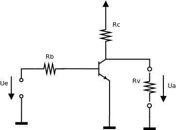

Im Rahmen der Prüfungsvorbereitung arbeite ich mich gerade durch den
"Tietze Schenk" Halbleiterschlatungstechnik.
Am Anfang von Kapitel 6 "Kippschaltungen" geht es um die Dimensionierung
des Basiswiderstandes eines Transistors. Mit der Berechnung habe ich an
einer Stelle ein Problem. Ist das vielleicht ein Druckfehler? Und wenn
nicht, kann mir das vielleicht jemand erläutern?
Dimensionierung von R_b
Forderung:
U_e = 1,5V
U_Low < 0,4V
I_c ~ V+ / R_c = 1mA
Stromverstärkung B = 100
Basistrom I_Bmin = I_c / B = 10µA
10fache Übersteuerung I_B = 100µA
Daraus folgt für R_b:
R_b = (1,5V - 0,6V) / 100µA = 9kΩ
R = U/I soweit klar...
U_e = U_High = 1,5V ok!
10fache Übersteuerung I_B = 100µA auch klar...
Aber wo kommen die 0,6V her, die abgezogen werden?
