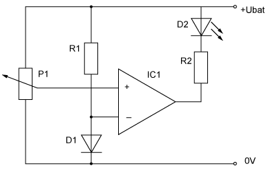

Ich ich möchte eine Spannungswächter-Schaltung bauen für eine
Batterieversorgung (4x 1.2V  NIMH) = Nennspannung = 4.8V
Sobald die Spannung unter ca. 4.6V sinkt soll die LED Leuchten.
Ich hab allerdings keinen LM324 zur Verfügung sondern nur einen
LM741, der braucht aber soviel ich weiss mind. 5V Versorgungsspannnung,
geht also nicht...
hätte aber noch ein LM339 der geht ab einer Versorgungspannung ab 2V...
, ist aber eigentlich ein Komperatorbaustein... aber so wie ich die ELKO
Schaltung verstehe, wird der OP ja auch als Komperator eingesetzt....
Was meint Ihr, funktioniert die Schaltung mit dem LM339. Muss ich was
spezielles beachten?
Besten Dank für eure Hilfe
Grüsse
Hanns
Mindestens so gut wie mit dem LM324.
von Hanns (Gast)
ok, danke... werds also mal aufbauen :-)
