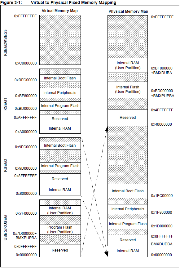

kann mir evtl. jemand die Grundlagen der Speicherorganisierung des PIC32
bzw. MIPS32 uC erläuter. Ein hilfreicher link wäre natürlich auch sehr
nett.
Hier (http://de.wikipedia.org/wiki/Virtuelle_Speicherverwaltung) bin ich
nicht sicher ob das so auch für den PIC32 gilt oder nur bei
Betriebssystemen wie Windows und nem Pentium?!
Ich versuche das "PIC32 Family Reference Manuel - Memory Organization"
von Microchip direkt zu verstehen, leider ohne erfolg :)
Als Beispiel habe ich als Anhang die Memory Map aus besagten Datenblatt
angehangen. Welche verwendung haben die grauen und die "Reserved"
Bereiche? Die Physikalische Memory Map geht von Adresse 00000000 bis
FFFFFFFF?! Dieser müsste doch je nach dem z.b 512K sein?!

Der PIC32 hat nur ein festes Mapping diverser Bereiche im "virtuellen"
Adressbereich auf den physikalischen Adressbereich. Mit der virtuellen
Speicherverwaltung aus o.g. Wikipedia-Artikel hat das nichts zu tun.
