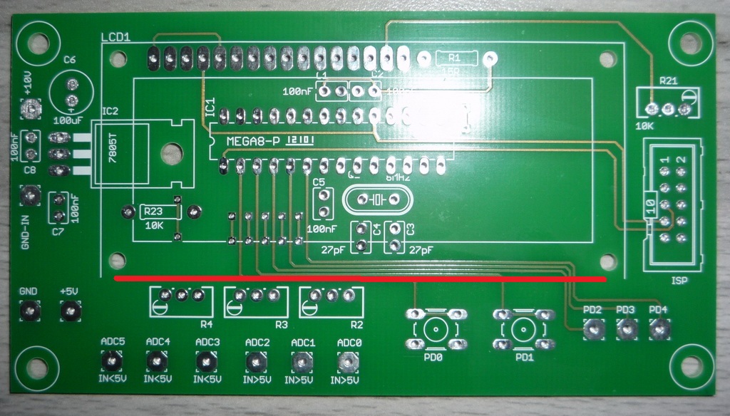

#3516531
Hallo, bei meiner Platine fehlt leider auch enfach mittendrinn etwas vom Bestückungsdruck, obwohl da keine vias o.ä im Weg sind. Bei dieser Platine zwar überhaupt nicht schlimm, aber merkwürdig ist es ja schon. Grüße, Markus

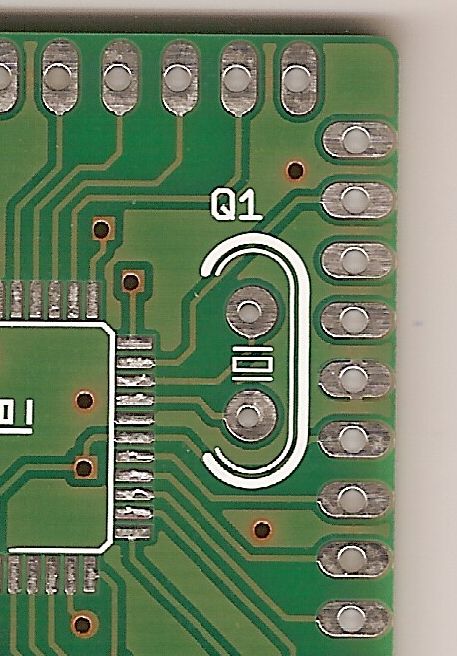

#3516652
Hallo Markus H, bei deiner Leiterplatte fehlt nicht nur etwas vom Bestückungsdruck, sondern, und das ist viel wichtiger , sitzen die Bohrungen von den Vias nicht mittig. Das ist bei meiner Leiterplatte leider auch so. Ist hart an der Grenze von "geht gerade noch". Mit welchem Programm hast du die LP gemacht? Gruß Dietmar Bilder kann ich heute abend erst nachreichen, wenn gewünscht. Bei mir fällt auch etwas, ist absolut nicht schlimm, aber anscheinend gibt es auch Probleme bei den anderen mit Bestückungsdruck auch. Hallo Zusammen, tut mir leid, dass ich mich erst jetzt melde. Das WE war voller als erwartet =) Aber ich habe mir die Sachen jetzt mal in Ruhe angesehen und die fehlenden Bohrungen kann ich leider nur durch Produktionsfehler erklären. Es gab zwar auch ein KiCad-Board wo die Langlöcher eine DC-Buchse nicht gebohrt wurden, aber das wiederum liegt an der Langlochdefinition in KiCad. Sollte da noch jemand Fehler finden, bitte schnell melden. Dann kann ich die Reklamationen bündeln. Was die Fehler im Bestückungsdruck angeht habe ich mir die Sache auch nochmal angesehen. Da gab es zwei Fehlerquellen. Zum einen habe ich wohl versehentlich Teilweise den Bestückungsdruck der Oberseite von den Pads der Rückseite frei gerechnet (Markus und Dennis) und zum anderen sind Teilweise Linien die auf den Bestückungsdruck sollten im Value-Layer gezeichnet worden (Thomas) und daher dann nicht mitgekommen. Aber das Problem mit den Schriften im Proportionaltyp tritt leider immernoch recht häufig auf. Daher nochmal der Hinweis, dass ALLE Texte bitte im Vector-Format sein sollten ;-) Jakob Kleinen schrieb: > Bestückungsdruck > sollten im Value-Layer gezeichnet Hallo Jakob, Der Value Layer ist Layer 27 Bei der vorletzten Bestellung fehlte alles, was auf Layer 27 Value war.. Ich kann mich gut erinnern, habe Dich mal gefragt auf welchen Layer solle die Sachen sein, die als Bestückungsdruck gelten. Damals hast gesagt Layer 25 tNamens. Bei der letzten Lieferung war alles was ich auf den Layer 25 gesetzt habe auch gedruckt! Also OK. Warum die Linie fehlt, führe ich zurück auf die Bibliothek von der LCD. Da ist wahrscheinlich der Fehler drin. Ich hab mal die Sache angeschaut. Also die Aussage stimmt definitv nicht : "sollten im Value-Layer gezeichnet worden" also Layer27 Die Elemente auf Layer21 sind da, was fehlt ist die Layer27 ??? mir ist grade nicht ganz klar, ob du den Fehler jetzt erkannt hast oder ich deine Anmerkung nicht verstehe ... Wie du schon gesagt hast, kommen die Layer27 (tValues) nicht mit in den Bestückungsdruck. Ausserdem hast du klar gemacht, dass in der Lib wohl die fehlende Linie in eben diesem Layer liegt. Der Fehler in meiner "Aussage" ist wohl ein vergessenes Komma ... "(...)Linien die auf den Bestückungsdruck sollten" KOMMA "im Value-Layer gezeichnet worden(...)" Ist das soweit richtig? Jakob Kleinen schrieb: > Der Fehler in meiner "Aussage" ist wohl ein vergessenes Komma ... > "(...)Linien die auf den Bestückungsdruck sollten" KOMMA "im Value-Layer > gezeichnet worden(...)" > > Ist das soweit richtig? Jops...passt Jakob Kleinen schrieb: > Zum einen habe ich wohl versehentlich Teilweise den Bestückungsdruck der > Oberseite von den Pads der Rückseite frei gerechnet Okay, mit so einem Fehler kann ich leben. Bis zur nächsten Bestellung :-) Dennis Antwort schreibenBitte melde dich an, um einen Beitrag zu schreiben. |
