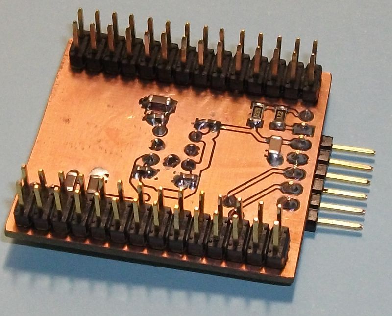

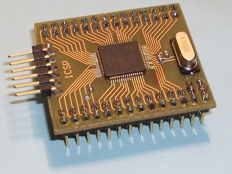

ich versuche momentan ein wenig mit PIC32-Kontrollern zu spielen. Dazu
habe ich eine kleine Platinchen gebastelt. Vielleicht kann jemand auch
sowas gebrauchen. Schaltplan, Layout und ein Paar Bilder habe ich
angehängt. Die Platine ist 35x38mm gross. Alle Pads und Vias haben 0.4mm
Durchmesser. So ist es einfacher die Platine zu bohren.
MfG

Hallo Michael,
Ich habe 4 Platinen gemacht und alle schon bestückt. Mehr habe ich
leider nicht. Aber, wenn es genug Interessenten gibt, könnte ich die
Platinen fertigen lassen. Ich wollte sowieso noch ähnliche Platinen für
PIC's im TQFP100-Gehäuse mit 0.4mm Pitch machen.
Wenn ich 15 Platinen für TQFP64 bei Fischer-Leiterplatten bestelle,
kostet eine ca. 3,50€.
MfG
Dmitriy
