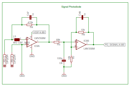

Gast #2512461
>Hier mal ein Beispielschaltplan von mir.
>transimpedanz --> Tiefpass --> Proportionalglied
Schreib bitte nicht "Proportionalglied". Das ist ein simpler Verstärker
mit V=2.
Warum machst du C47 nicht größer? Dann kannst du eventuell auf den
zusätzlichen Tiefpaß verzichten.
Was macht denn da L5? Würde ich nicht dort hin machen!
Gast #2512584
>L5 ist einfach ein Ferritebead.
Ja, aber die vergrößert zusätzlich die "phase lag". Würde ich weg
machen. Wer hat dir gesagt, daß da eine hin muß?

Bitte schön, hab schon alles mal simuliert. Ist auf 25MHz abgestimmt,
deshalb ist die Transimpedanz recht klein. Ab 3k erhöht sich die
Verstärkung bei 25MHz nicht mehr (~60dB verstärlung). Hintendran habe
ich noch einen Tiefpass 2. Ordnung mit einer 3db Grenzfrequenz bei
~23MHz. Die Schaltung rauscht im Aufbau fast gar nicht. Ich hab
hintendran zwei Verstärker gehabt mit jeweils 18dB. Die haben mir das
SNR komplett vernichtet, obwohl die selber wenig rauschten. Das
Verhältnis zwischen Rauschen und Verstärkung hat aber nicht gestimmt,
die habe ich dann abgeklemmt und konnte ohne die kleinere Signale
detektieren als mit.
Wenn man bei wesentlich kleineren Frequenzen arbeitet kann man mit der
Schaltung glaub ich verdammt kleine Signale detektieren, weil man die
Transimpedanz extrem hochschrauben kann (>100dB Vestärkung). Nur ab ca.
10MHz geht das mit dem LT1815 nicht, da wäre ein anderer mit höherer
Gain Bandwidth nötig.
Oder kann mir jemand verraten, wie ich die Verstärkung bei dem Aufbau
bei 25MHz erhöhen kann?
Wie gesagt, das Datenblatt vom OPA380 erklärt schon einiges und zeigt es
ganz schön mit Diagrammen.
