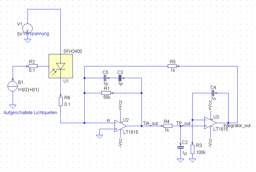

ich möchte ein moduliertes Lichtsignal bei 25MHz auswerten. Dazu habe
ich eine Transimpendanzverstärkerschaltung mit Gleichlichtunterdrückung
mit einem LT1816 aufgebaut. Dabei habe ich den ersten integrierten OP
als Transimpedanzverstärker genutzt und den zweiten zur Invertierung des
Gleichlichts und gebe es zurück auf den Eingang, damit mein moduliertes
Signal, dass ich eigentlich auswerten möchte ordentlich verstärkt werden
kann. Das funktioniert auch super.
Ich wollte jedoch jetzt noch einen draufsetzen und habe den OPA380
entdeckt, der eine wesentlich höhere Verstärkung besitzt als der LT1816.
So, Schaltung aufgebaut, ich koppel das Gleichlicht zurück und siehe da,
mein moduliertes Signal ist mit Rückkopplung schwächer als ohne!
- Ohne Rückkopplung 100mVpp
- Mit Rückkopplung 20mVpp
Ich habe gelesen, dass der OPA380 über 4-5 Dekaden ohne Probleme
arbeiten kann, aber das bringt mir hier nicht viel. Wenn ich die
Rückkopplung rausnehme und mit einem hohem Gleichlicht auf meine
Photodiode leuchte, wird mein eigentliches Signal kaum noch verstärkt
(Sättigung des OPs nehme ich an).
Wieso funktioniert das nicht? Ich bin ratlos und würde gerne die
Gleichlichtunterdrückung integriert lassen, da ich ganz gute Erfahrungen
damit gemacht habe. Ist das möglich?
Danke,
Pascal
Das glaueb ich nicht. Der OPA380 ist doch erheblich langsamer als der
LT1816. Außerdem geht hier um Transimpedanz, nicht Verstärkung.
OP
Hi Jungs,
das Thema hat sich inzwischen erledigt. Es geht mit dem OPA380 und
dieser Schaltung nicht, der ist intern anders aufgebaut als ein
"normaler" OP. Intern hat dieser eine Transimpedanz von 1MegOhm. Ja hast
Recht, mit Verstärkung meinte ich die Gesamtverstärkung, aber richtig
heißt es eigentlich Transimpedanz.
OP
Das ist eine Gleichlichunterdrückung. Damit wird das Gleichlicht am
Eingang des TIA unterdrückt, damit der TIA durch Störlicht nicht in
Sättigung gerät.
Das modulierte Licht ist in dieser Anwendung bei 25MHz gelegen. Vor dem
2. OP sitzt ein TP-Filter, der mit seiner tiefen Grenzfrequenz quasi nur
das verstärkte Gleichlicht durchlässt. Der 2. OP ist ein Integrator, der
das Gleichlicht negativ auf den Eingang der Schaltung koppelt und das
Gleichlicht damit kompensiert. Am Eingang hast du dann ungefähr 0V
Offset. Damit kannst du dann trotz sehr hohem Störlicht noch das
modulierte Signal stark verstärken und bei TIA_OUT auskoppeln.
