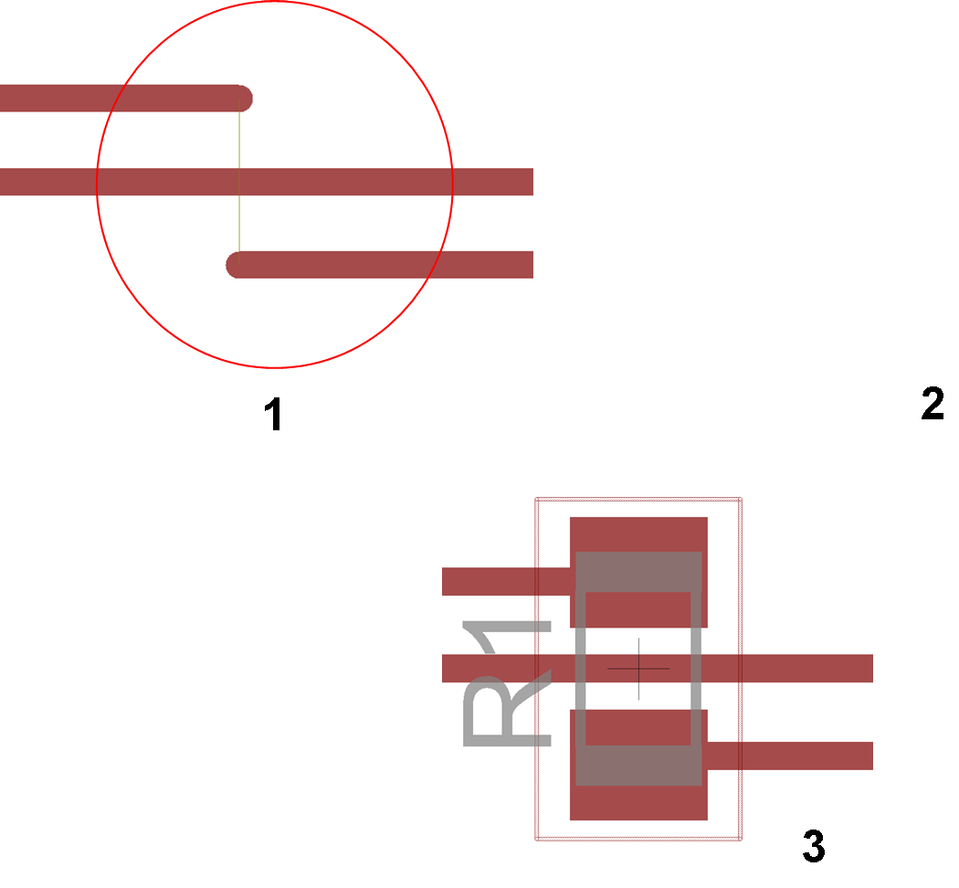

Da ich bei einem einseitigen Layout von mir einige Kreuzungen nicht
aufgelöst bekommen habe und keine Drahtbrücken einsetzen wollte, habe
ich im Schaltplan an den entsprechenden Stellen einfach 1206-Widerstände
platziert und als Brücken verwendet. Verlöten werde ich dort einfach
0-Ohm-Widerstände.
Leider macht das den Schaltplan ziehmlich hässlich, wenn mehr als ein
oder zwei Brücken verwendet werden. Und zweitens verbindet Eagle dann im
Layout die beiden Pins mit nervigen "Unroutet", da die Pins ja intern
nicht verbunden sind.

Gast #2511919
Wenn mans genau macht: Die Netze vor und hinter der Brücke anders
benennen. Bei Signalen kein Problem. Bei VCC oder GND dann halt VCC1,
VCC2...
Wenns flexibel sein soll: Die Netze beibehalten und auf einem
unbenutzten Layer die beiden Pins verbinden. Die Vias dann auf kleinsten
möglichen Durchmesser setzen, ist quasi Null.
Gibt natürlich Fehlermeldungen beim DRC und eventuell könnte der
Fertiger rückfragen, was das Via da soll. Aber für selbstgemachte
Platinen eine einfache Variante.
Oder die Airlines halt einfach ignorieren.

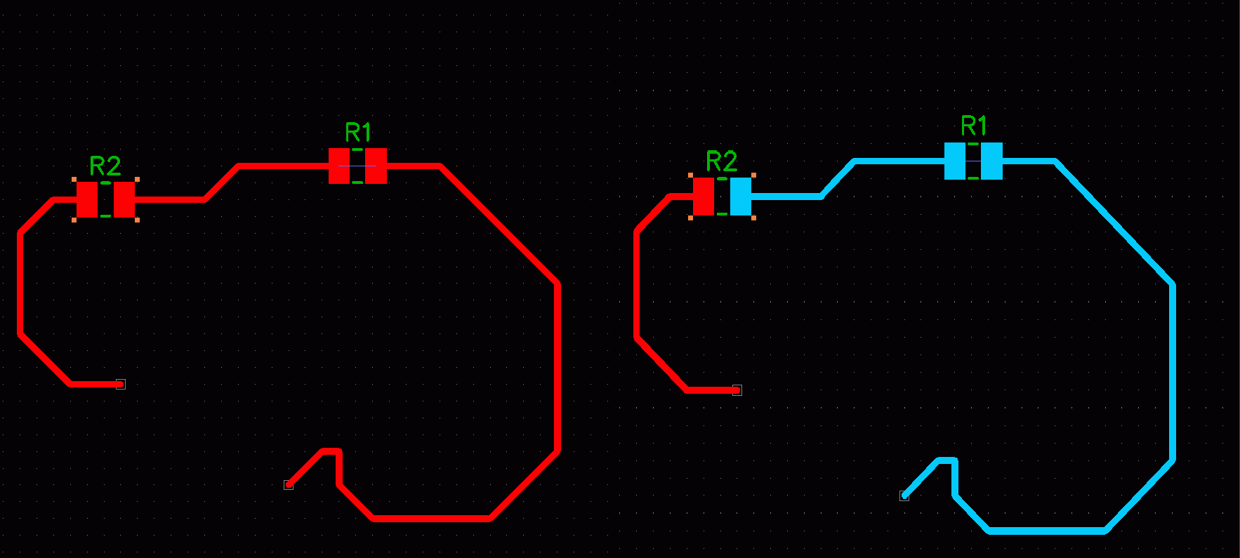

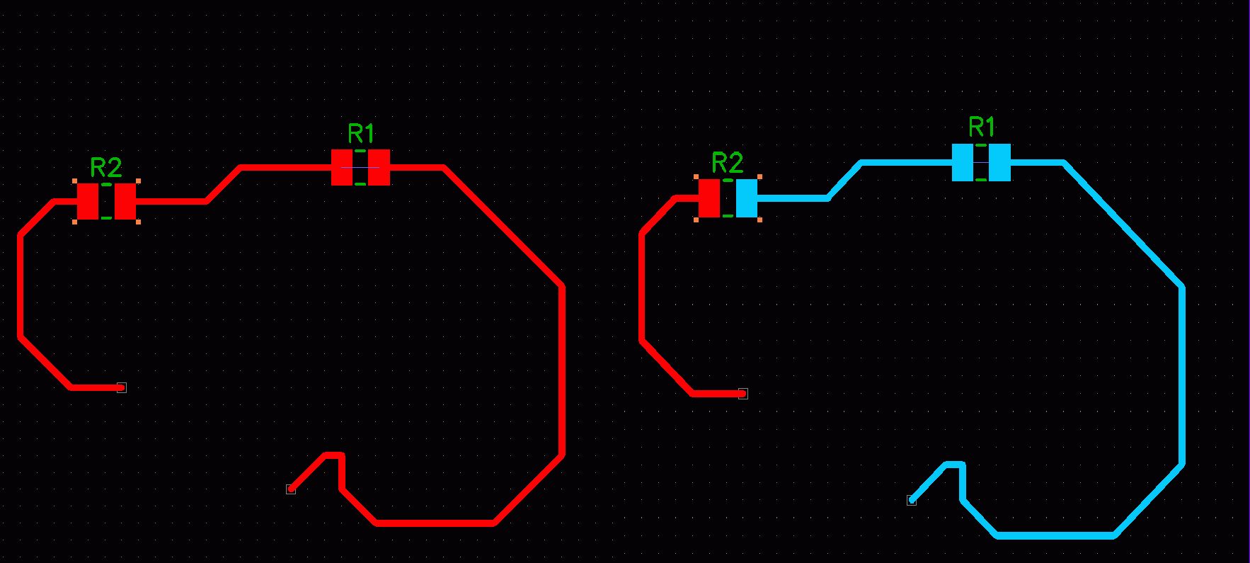

Persönliche Seite #2512115
Hallo So lala.
Meine Meinung dazu....
Beitrag "Re: Drahtbrücken in KiCad?"
Das bezieht sich aber auf "echte" Drahtbrücken. Für "0 Ohm" Brücken ist
es eigentlich noch einfacher....Du nimmst einfach den normalen
Footprint, und trägst dort "0 Ohm Brücke / SMD1206" als Wert ein.
Genauso taucht das dann auch in der BOM auf, und in der Fertigung wissen
die auch dann genau, was gebraucht wird.
Das Du dazu dann eben halt auch das Netz aufteilen musst, haben ja schon
andere geschrieben.

Gast #2515311
@ Bernd Wiebus und andere
Drahtbrücken als 0-Ohm sind nicht das Problem, aber SMD Bauteile. Ich
mache meist einseitige Layouts die ich selber ätze und verwende nur noch
SMD Bauteile oder auch gemischte Bauteile, aber für Brücken generell nur
noch 1206.
Scham mal in den Anhang. R1 ist ein spezieller 1206 mit einer Brücke IM
BAUTEIL. Das geht mit Diptrace ganz einfach. Wenn jetzt das Netz
selektiert wird, dann auch über diesen 1206 hinweg, so wie es sein
sollte. Der Königsweg wäre jetzt, wenn man auch noch die kleine Brücke
unsichtbar schalten könnte (ABER NUR AM BAUTEIL SELBER und nicht
generell), was aber z.Z. selbst Diptrace nicht ermöglicht. Aber auch so
ist das bereits eine bessere Lösung als in eagle.
Im Ausdruck stört das übrigens nicht bzw. lässt sich abschalten.

Persönliche Seite #2515374
Hallo Adler.
> BAUTEIL.
Ah...ich sehe. Das wäre in Kicad z.B. ähnlich machbar, indem man sich
einen normalen 1206 Footprint so modifiziert, das beide Pads im
Footprint und beide Pins im Schaltplansymbol die gleiche Nummer haben.
Das könnte man auch u.U. "on the fly" machen.
Kicad würde dann die getrennten Pads als "gleicher Pin" entsprechend
gleichem Potential behandeln.
Ich hab immer noch ein altes Eagel 4.16, da geht das nicht. Aber irgend
jemand hat mir berichtet, es sei im neuen Eagel möglich, mehrere Pads so
zu Behandeln, das sie ein wie in Pin gesehen würden. Lässt sich da
nichts tricksen?
Im kicad würde Das Widerstandssymbol im Schaltplan angepasst werden
müssen.
ZB. Als "Messpunkt" mit zwei Pins.
Ich glaube, in Altium entspräche das einem "Nettie". Aber selber habe
ich mit Altium noch nie gearbeitet.....
Ganz weg zu bekommen wäre das Symbol in kicad nicht....Es sei, man
zeichnet den Footprint NUR nur in das Layout, ist vorsichtig mit den
Switchen beim Neueinlesen der Netzlist, weil die sonst alles, was nicht
in der Netzliste steht, rausschmeissen könnte, wenn man es zulässt...
Natürlich muss ich auch dann beim DRC ein Auge zudrücken......
http://www.dl0dg.de
Gast #2515854
@ Bernd Wiebus (berndwiebus)
> Das wäre in Kicad z.B. ähnlich machbar ..
KiCad hatte ich mal kurz installiert, konnte mich damit jedoch nicht so
recht anfreunden (wirkt auf mich zerklüftet in etliche Bestandteile;
auch  Symbole/Farbgebung/Bedienung uvm. springen mir nicht auf Anhieb
positiv ins Auge, da habe ich die Lust verloren ..). Aber wenn du
schreibst, dass es praktisch eine Möglichkeit darstellt .. (man muss es
wirklich immer erst ausprobieren, um zu sehen, ob auch das routen damit
gescheit geht und welche "Nebenwirkungen" auftauchen.)
> nichts tricksen?
Mehrere Pads lassen sich jetzt (in v6) einem Pin zuordnen. Mir ist nicht
gelungen daraus etwas wie oben gezeigt zu zimmern. Ein Pin an zwei Pads,
klar, aber der zweite Pin bleibt dann unangeschlossen und das toleriert
eagle nicht. Einen Pin weglassen ginge zwar für das Bauteil im Board
(sähe dann aus wie das gezeigte Beispiel aus Diptrace), dafür hat man
dann aber im Schematic einen verschandelten Resistor der an einem Pin
hängt. Das ist nicht schön.
In Diptrace baut man sich das 0-Ohm Bauteil im Component-Editor.
Deswegen ist es dann auch ein Bauteil für Schamatic und wird dort
eingefügt. Da Diptrace keine automatische Forward-Backward-Annotation
besitzt (oder besser noch nicht besitzt) muss anschließend im Board
immer ein Renew Design by .. (Schematicfile) durchgeführt werden, um die
Änderungen durchzustechen.

Ja ist umständlich und blöd, gerade bei GND, aber auch sonst. In eagle
klappt dann das Hervorheben des Netzes nicht mehr, was die Kontrolle
erschwert und man bekommt blöde Bezeichnungen der Netznamen. In Diptrace
lässt sich das Problem (wie gezeigt) besser lösen. Die Netze bleiben
erhalten bzw. zusammen. Allerdings ist dort der 0-Ohm 1206 Widerstand
auch nur ein Schaltplan-Bauteil, weil die Brücke im Component-Editor
definiert wird und nicht im Pattern-Editor. Man kann also dieses Bauteil
nicht vom Layout Board aus einfügen. Dort gibt es dieses Bauteil nicht,
sondern nur im Schematic. Dann taucht es allerdings mit der kleinen
Luftlinie zwischen den Pads auch im Layout Board auf. Das manuelle
routen geht damit ohne Schwierigkeiten. Man kann das Bauteil auch
nachträglich in den Schaltplan einfügen und das übliche 'Renew Design
from Schematic' ausführen (event. bestehende Traces löschen, danach ein
F12, damit die Luftlinien sich neu ausrichten wie bei eagle der
Ratsnest-Befehl).

> Man muss eine Art virtuelle Verbindungsebene bauen, die Verbindungen
> zwischen Teilnetzen erzeugt
Zu echten Teilnetzten braucht es doch gar nicht erst zu kommen. Die
existieren bei Diptrace wenn man sich so ein Bauteil wie ich es
beschrieb erstellt auch nicht.
> , ohne dass dafür Kupferflächen da sind.
Sind doch da. In die Leiterbahn wird einfach ein etwas breiteres
Kupferstück auf beiden Seiten (SMD-Pad) eingefügt und das ganze als
'Spezialfall durchverbunden' behandelt. Diptrace kann das. Allerdings
mit einer zurückbleibenden Ratsnest. Nicht schön, aber damit kann man
leben. Wie sich das mit einem AUtorouter zusammen verhält weiß ich
nicht, aber i.A. wird eine solche SMD-Brücke erst nach oder gegen Ende
des routing fällig. Dürfte also nicht stören.
> Sowas nachträglich reinzudesignen ist nicht an einem Nachmittag getan.

> So schwierig ist das doch nicht zu verstehen. Eagle kennt jetzt
> Bibliothekselemente die EINEN Bauteil-Pin mit MEHREREN
> Cu-Flächen-Pads verbinden (können).
Die Motivation dafür dürfte kaum gewesen sein, dass man damit Brücken
implementiert (das ist höchstens ein angenehmer Nebeneffekt).  Sowas
braucht man doch ganz regulär bei vielen Bauteilen, wie drückt man
denn sonst ein SOT-223 aus, bei dem Pin 2 und 4 intern verbunden sind.
Stimmt, mit einem derartigen Bauteil könnte man es natürlich auch bei
BAE lösen (statt eines entsprechenden konstruktiven Bauteils).  Dann
muss es natürlich aber im Schaltplan auftauchen.

Für 0-Ohm ist das nicht zu gebrauchen. Für reguläre Bauteile mit
mehreren durchverbundenen Pads aber schon. Ja, man kann sich schon
fragen, warum das bei Cadsoft so lange gedauert hat so eine "reguläre"
Funktionalität dem eagle zu spendieren.
Nochmal, wenn du 0-Ohm Brücken meinst, dafür ist das nicht zu
gebrauchen. Da benötigt man ZWEI Pins die intern durchverbunden sind
(nicht nur zwei Pads). Das ist mit der Funktion nicht zu machen.
Höchstens Kreuzweise je Pin an zwei Pads anschließen (also insgesamt
vier Pads pro 1206 Resistor) und je zwei Pads dann übereinander legen.
Aber das ist keine schöne Lösung.

Es geht (mir) aber darum den Netzstrang zu erhalten. Wenn man in eagle
das Netz hervorhebt, dann sollte ein 0-Ohm Resistor die Hervorhebung
nicht unterbrechen. In Diptrace geht das und zwar so, dass auch im
Schaltplan kein entartetes Bauelemeht entsteht.
