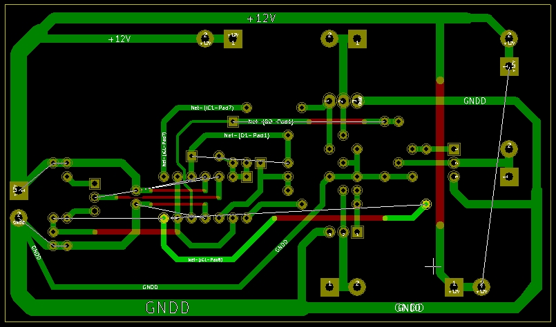

(Firma: Anscheinend Corner-Cases ;-)) #5218454
dieses Problem habe ich auch. Bin von EAGLE umgestiegen und vermisse
hier natürlich Vias zu setzen ;-)
Das Drahtbrücken unbedingt in den Schaltplan gehören, finde ich nicht,
da eine Drahtbrücke in meinem Fall, ja auch nur eine Verbindung sein
soll, um einseitige Platinen herzustellen.
Habe leide in diesen Thread keine Vorgehensweise gefunden, wie man
dieses Problem wirklich lösen kann. Bei mir werden z.B. keine "Vias"
also Durchgangslöcher zwischen F.Cu und B.Cu angezeigt.
Weiters stört es mich ein wenig, das immer noch Netzlinien erscheinen,
obwohl die Verbingungen geroutet sind ( auch bei nicht Drahtbrücken
routen ).
Was muss ich machen, damit an den Verbindungspunkten zwischen F.Cu und
B.Cu Durchgangslöcher erscheinen ?

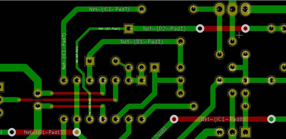

(Firma: Anscheinend Corner-Cases ;-)) #5218637
Mampf F. schrieb:
> Du routest deine Tracks mit "X" und wenn du den Layer wechseln möchtest,
> drückst du "V".
> Dann bekommst du deine Durchkontaktierung und der Layer wechselt
> zwischen top und bottom.
> Nachträglich kannst du im Routing-Modus auch noch Vias hinzufügen. Geht
> genauso.
Hm - ich denke bei einem Via, ist der Hintergrund zu sehen. Bei mir also
schwarz. Manchmal klappt das nicht. Nachträglich Vias hinzufügen bekomme
ich auch nicht hin. Die Schnelltastenhilfe ( ? ) sagt :
X = Neuen Leiterzug hinzufügen
V = Durchgehendes Via hinzufügen
Aber irgendwie funktioniert es bei mir nicht einwandfrei ( siehe Foto ).
Die drei dünnen habe ich noch nicht bearbeitet.

Persönliche Seite #5218658
Der Aufwand ist nicht besonders groß, die 3 Tracks komplett zu löschen
und neu zu routen.
Ist wohl nur ein Problem, weil es vorher schon nicht dem empfohlenen
Workflow entsprechend geroutet wurde.
Hattest du womöglich die Lötbrücken als Linien-Segmente im Kupfer-Layer
gezeichnet?
Das sollte das Problem dann lösen.

Zu früh gefreut. Verstehe nicht was da bemängelt wird, denn wenn ich den
Leiter K1_COM " highlighte ", also hell, hervorhebe, dann leuchten auch
beide Beschriftungen auf.
Wie soll ich in der Fehlersuche weiter vorgehen?
Bernd_Stein

Das ist komisch, weil die Brücke ja eigentlich ein Bauteil ist, und die
angeschlossenen Netze eigentlich unterschiedlich sein sollten.....
Wenn Du die Netze auf beiden Seiten der Brücke per Label
zusammennagelst, will der DRC in PCBnew natürlich, das die beiden Pads
verbunden sind.
Eine Brücke ist ein Bauteil wie ein Widerstand. Darum trennt sie zwei
Netze wie ein Widerstand. Die Null Ohm mögen für die Berechnung und die
Funktion relevant sein, für die Topologie sind sie nicht relevant. :O)

Habe einen Tipp von einem der Video-Ersteller bekommen, es mit Net-Tie
zu lösen. Ich bin nicht mit dieser Lösung zufrieden, dafür aber vom
rumexperimentieren, geistig völlig erschöpft ;-)
> Obiges ist nur eine Vermutung, weil Du nur vage Informationen heraus
> gibst.
Wenn ich wüsste was ihr für Informationen benötigt, dann ...
> Tipp: Erstelle ein kleines Testprojekt, wo genau der Fehler auch
> auftritt, und stelle es hier ein.
> Kleine Projekte mit drei Bauteilen sind einfacher zu debuggen als
> "normalgroße" weil es dazu oft sinnvoll ist, sich die Schematic-, Board
> und librarydateien mit einem Texteditor anzusehen. Und die
> Fehlermeldungen geben einen Stups in die Richtung. Vieleicht findest Du
> dann den Fehler schon selber, wenn Du danach suchst. Ist in einem
> kleinen Testprojekt oder Testfile viel einfacher.
Die Lösung per Net-Tie ist für mich keine Lösung, weil versucht mal wie
in meinem Screenshot zu sehen, per Platinenseitenwechsel, den Layer B.Cu
zwischen J7 & J8 zu benutzen und was dadurch mit JP1 & NT1 passiert.
Ich habe die Version 5.1.7.
Bernd_Stein

(Firma: Anscheinend Corner-Cases ;-)) #6466759
@ Jörg W. (dl8dtl) (Moderator)
Sorry, im Moment bin ich echt Platt und schreibe jetzt nur, weil ich es
schon vorbereitet hatte und bevor es zu lang aus meinem Gedächnis ...
Zu Anfang war ich erstaunt warum mir gestern noch diese " Drahtbrücke "
angezeigt wurde und heute auf einmal nicht mehr.
Fazit : Passt mit den Filtereinstellungen bei der Footprintzuweisung auf
Bernd_Stein

Meine Idee zu dem Thema (wobei ich da keinen Bedarf habe):
Ich definiere für EESchema eine halbe Brücke. Eine Drahtbrücke entsteht
dann durch zusammensetzen von 2 Halbbrücken (Brücke_1.jpg). Für PCBnew
erstelle ich jeweils für SMD und THT einen entsprechenden Footprint
(Brücke_2.jpg und 3). Der ist dann auf der Platine frei platzierbar,
sodass die Brückenlänge frei wählbar ist (Brücke_4.jpg).
Reinhard
