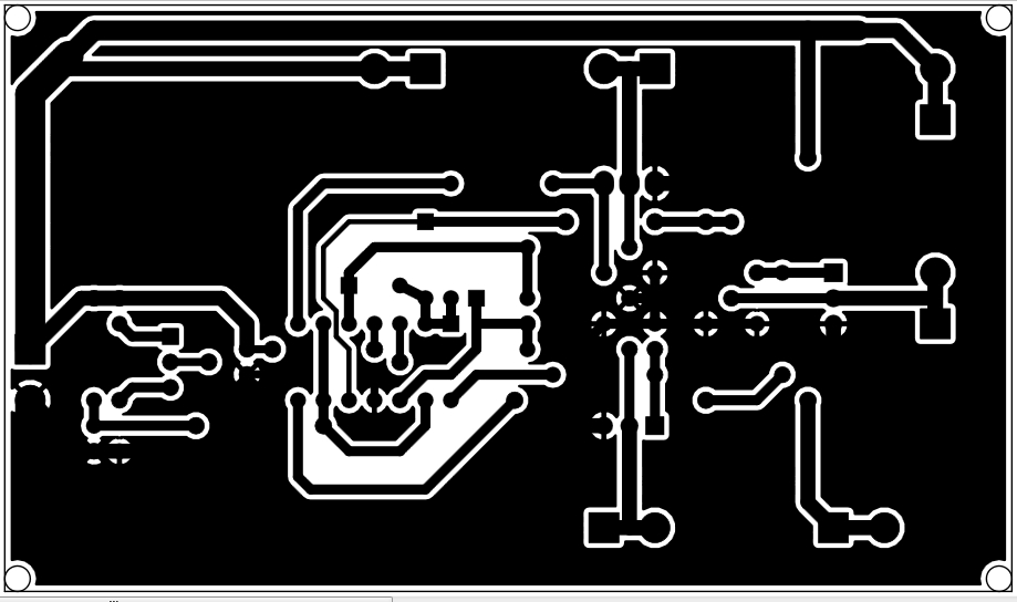

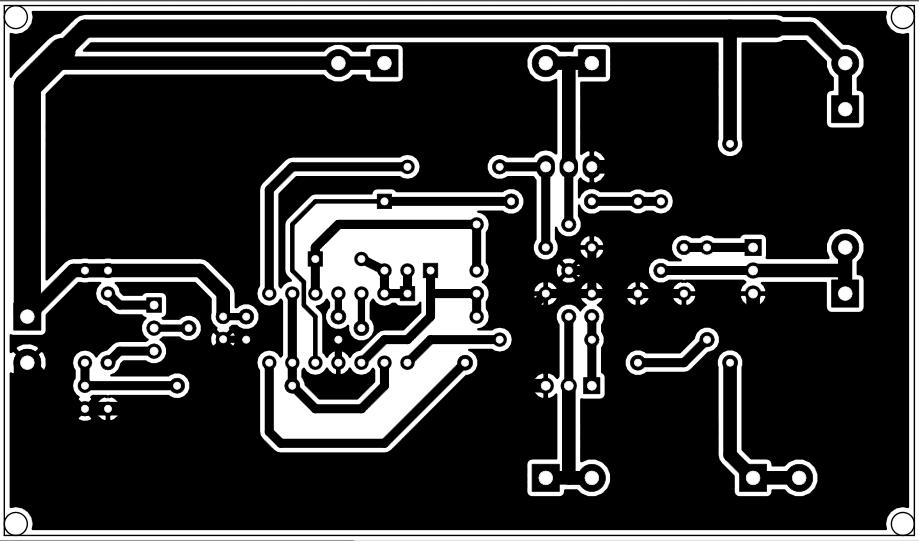

da dies der einzige Thread ist, der mich am weitesten gebracht hat,
schreibe ich mal hier mein Problem.
Wie bekomme ich die Bohrlöcher dargestellt ?
Bin bei Pcbnew über Datei -> Plotten -> Plottformat PDF gegangen, habe
dort als einziges Häkchen *B.Cu* gesetzt und der Ausdruck ist wie im
Bild zu sehen.
Bernd_Stein
Gast #5221208
Bernd S. schrieb:
> Außer dem einzigen Haken habe ich noch bei Bohrlochmakierungen
> "Gegenwärtige Größe" ausgewählt.
Für Tonertransfer (und generell "Selberbohren") würde ich dir da Größe
"Klein" empfehlen.
Sonst bleibt je nach Zielgenauigkeit ein kleiner nicht-Kupfer Rand um
das Bohrloch stehen, der beim Löten stört. Mit "Klein" dagegen wirkt das
Loch als Zentrierhilfe für den Bohrer.
Brauchst nur ggfs. einen Bohrplan dazu, damit du auch die richtigen
Löcher an die richtigen Stellen machst.
