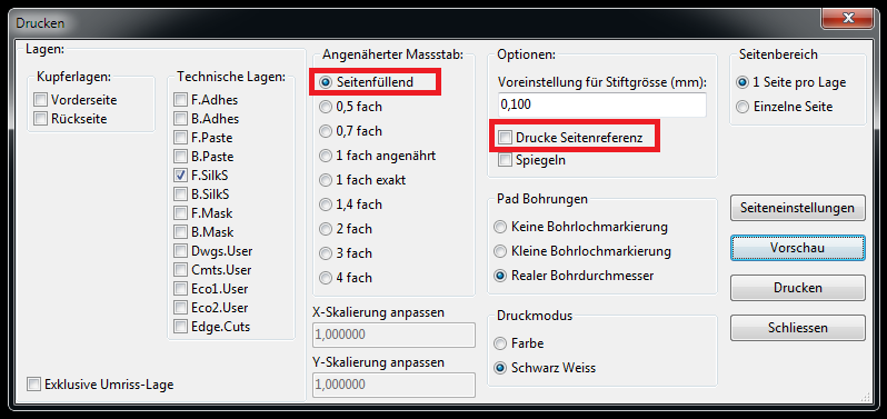

schau dir mal das Druckmenü genauer an. Dort findest du den Bereich mit
dem Titel "Angenäherter Massstab:". Dort musst du "Seitenfüllend"
auswählen. Dabei darfst du aber nicht vergessen bei Optionen "Drucke
Seitenreferenz" zu deaktivieren.

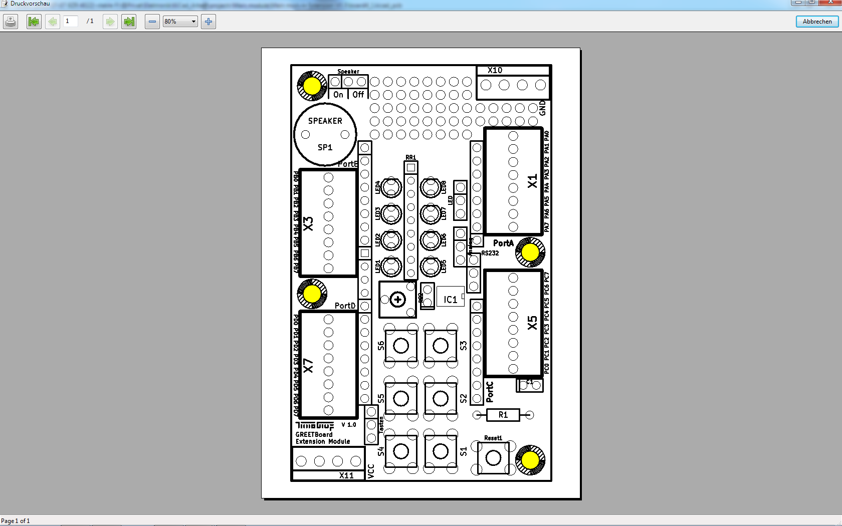

Das Bild "Vorschau" zeigt eine Leiterplatte mit der Größe von 50 x 80mm
auf einer ganzen A4-Seite.

Ach ja, du kannst auch mit den X-/Y-Skalierungen arbeiten. Finde ich
aber zu umständlich. ;)
