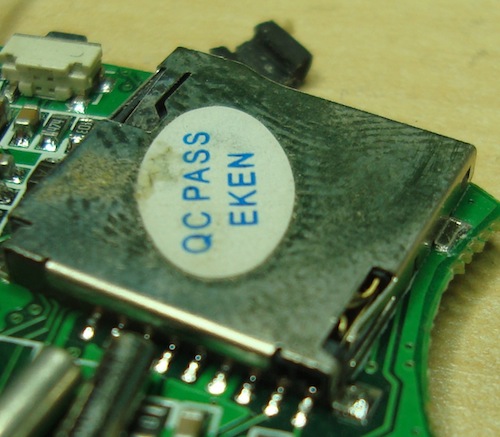

In meiner Krämpelkiste habe ich einen Slot gefunden (siehe Bild), den
ich dafür misbrauchen könnte, indem ich den slot einfach umgedreht
anlöte. Leider finde ich keine vergleichbaren Slots. Molex hatte mal
ähnliche aber die Produktion von denen wurde eingestellt.

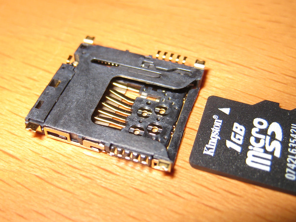

von Paul S. (paulszymanski)
Das sieht schonmal besser aus. Jetzt stellt sich nur noch eine Frage:
Normalerweise wird die Karte ja von der einen Seite von den Kontakten
und von der anderen Seite von der Platine gehalten. Der Slot den ich
suche müsste auf der Platinenseite mindestens einen Metallstreifen
haben. In den Datenblättern kann man das nicht erkennen....
von Kai F. (k-ozz)

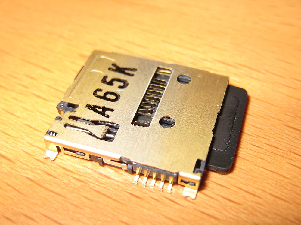

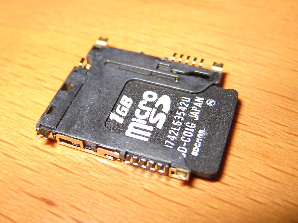

Hier mal drei Bilder von einem SCHA2B0300 mit einer microSD-Karte.
SUPER! Das ist ja perfekt! Vielen Dank für die Hilfe :)
