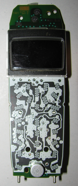

Hallo Zusammen,
ich benötige ein paar Anregungen wie ich folgende Idee in die Praxis
umsetzen kann.
Mein altes Gigaset soll eine Mikrocontroller
DECT-Türfreisprecheinrichtung werden, auf die Idee kam ich durch einen
andren Thread hier im Forum.
Allerdings stoße ich schon beim Start auf einige Probleme und benötige
ein paar Tipps.
Ablauf eines Rufes:
1. Hörer abnehmen
2. Ruf-Nr. wählen z.B. 33
3. Telefonlautsprecher auf laut
4. 20 sec. warten auf Annahme
5. bei Nicht-Annahme auflegen
6. bei Annahme warte bis Gegenseite auflegt
7. Gegenseite hat aufgelegt, auflegen
Rahmenbedingungen:
- Standard Türklingel funktioniert weiterhin
- galvanische Trennung Controller <-> Telefon
- Temperaturabhängigkeit an Haustür
- rein elektron. Lösung, keine mechan. Bauelemente, die Tasten drücken
Probleme:
- Kontakte an der Tastaturfolie befestigen
- Erkennung der Signale am Telefon:
  Rufsignal, Ruf angenommen, aufgelegt, Fehler
Wie bekomme ich Kontakt zum Telefon, einfach Kabel an die Tastaturfolie
anlöten geht ja schlecht, ich habe schon über leitenden Kleber
nachgedacht, jedoch ist hier die Haltbarkeit ein Problem und die kleinen
Strukturen um sauber zu kleben.
Zuerst gilt es dieses Problem zu lösen.
Da diese Tastaturfolien die Tasten schalten wenn zwischen den
"Tastenschleifen" ein minimaler Strom fließt, sollte dies ja kein
Problem sein wenn Kontakt zum TEL besteht.
Wie kann ich mit dem Controller die Signale der Gegenstelle am
DECT-Telefon auswerten ??
Meine Ideen waren Spannung bzw. Frequenz am Tel-Lautsprecher zu messen,
jedoch denke ich wird dies sehr ungenau sein.

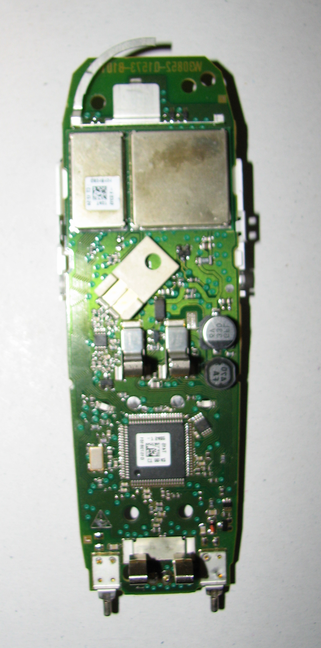

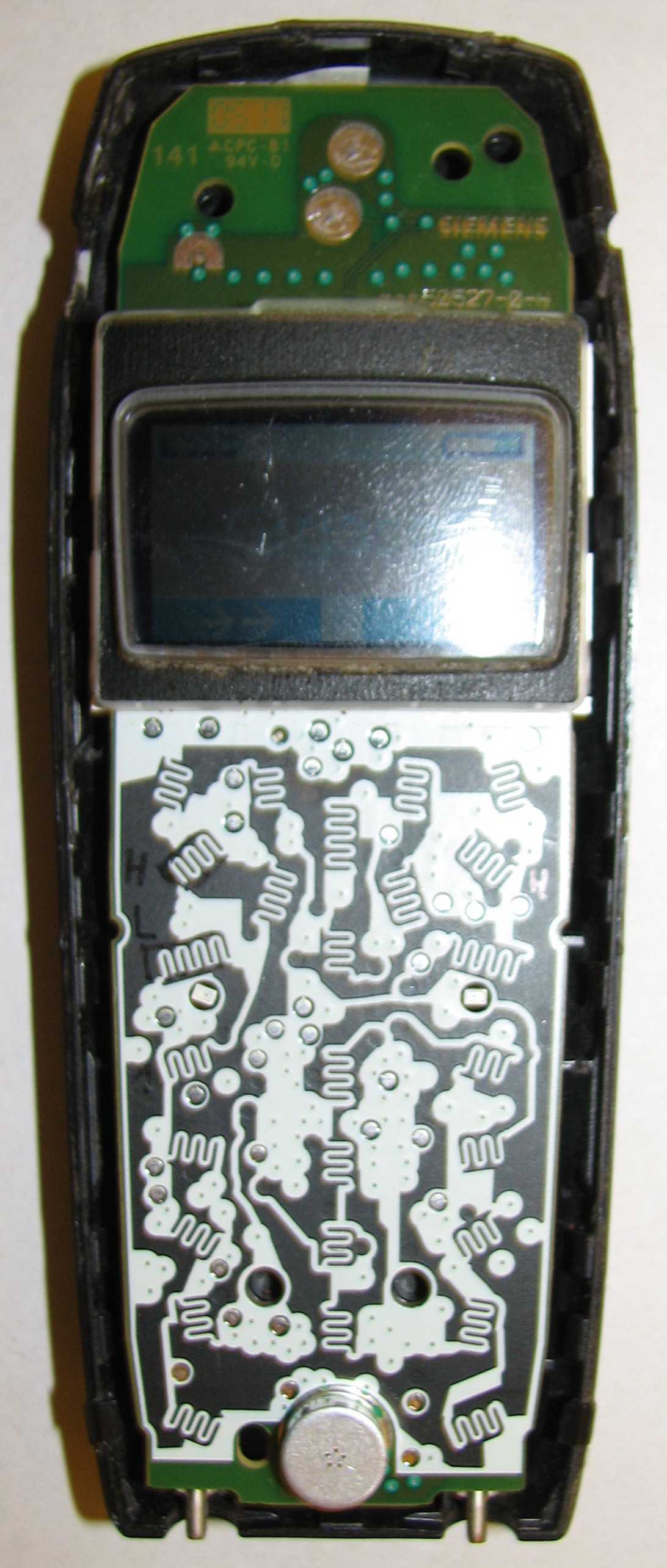

Ich habe das Gigaset zerlegt und Vorder- und Rückseite fotografiert.
Ich wäre für ein paar Anregungen dankbar.
Bommi
#2515162
Da werden doch irgendwo Durchkontaktierungen oder sowas ähnliches sein.
Notfalls kommst du an dieses aufgedruckte Kohlenzeugs mit Federkontakten
ran.
Wichtig wäre, herauszufinden, wie die Tastaturmatrix aussieht. Darüber
entscheidet sich dann auch, ob Analogschalter oder Optokoppler verwendet
werden müssen.
Rufsignal. Ich würde den Rufton-Lautsprecher abklemmen, von dort dann
mit einem Übertrager oder mit zwei Kondensatoren an einen OPV.
vielleicht geht auch eine Klassische Schaltung mit
Spitzenwertgleichrichter. Wenn die Spannung über ein gewisses Maß geht,
klingelts wohl.
Aber warum solltest du die Haustür anrufen, die ruft doch Dich an!?
Ruf angenommen. Periodisches tuten in richtiger Frequenz und
Pulsdauer/Pausendauer besagt, dass es (noch)klingelt. Da fünfmal
Klingeln zu zählen(dann wieder auflegen) wäre jetzt nicht so das
Problem. Wenn man Gleich zu Beginn auf Laut schaltet, wird auch gewählt.
Hier an den Häuslichen Gigaset-Gurken ist das jedenfalls so, ich kann
eine Nummer eintippen und dann auf den Lautsprecher drücken. Jetzt isses
laut und wählt und es tutet. An den Tiny könnte man mit einem Übertrager
oder Differentiell über nen OPV gehen. Die genaue Frequenz braucht man
sicher nicht auswerten, es sind eher die Puls-Pausenzeiten interessant.
aufgelegt. Du hast also nach dem Klingeln an der Tür abgenommen, hast
gesagt dass du gleich runter an die tür kommst, und legst auf. Hier bei
den häuslichen Gigaset-Gurken tutet es nach dem Auflegen so 5x. Das wird
zwar immer noch laut sein, aber ist ja erstmal egal.
Fehler. Ein möglicher Fehler wäre: Es wird gerade telefoniert, während
einer an der Tür klingelt. Entweder kommt das Besetztzeichen an der Tür
oder der Anklopfton bei dir. Besetztzeichen detektieren wäre an sich
auch keine Sache.
Anderer Fehler: Basis geht nicht(warum auch immer). Es kommt nach dem
wählen kein Klingel-Tuten. Timeout wäre da vllt. eine Lösung.
Ob man zur Detektion der richtigen Freqenz des tutens jetzt einen
Tondekoder implementiert, naja, ich weiß ja nicht ob das sinnvoll ist.
Vielleicht kann man nach Einphasengleichrichtung die Frequenz direkt an
einem Portpin messen. Eine FFT wäre vielleicht auch was, aber da
brauchts schon einen Atmega, als einen Attiny. Ich denke das wäre
overkill.
mfg mf
PS: vielleicht kann man auch die Displaybeleuchtung oder andere LEDs des
Telefons zu irgendetwas heranziehen.
