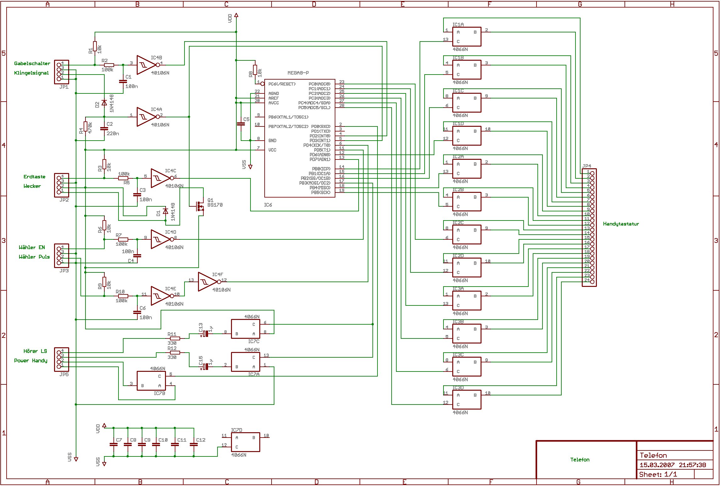

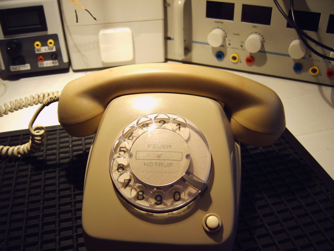

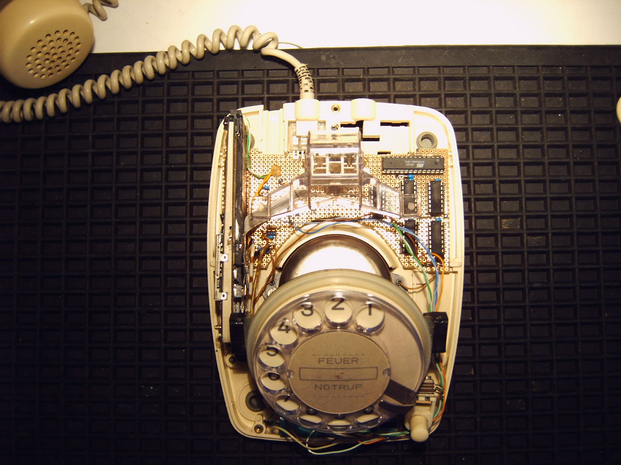

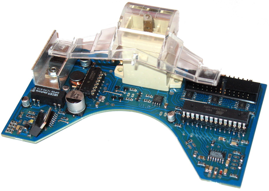

Hallo, Ich habe letztens irgendwann mal angekündigt ein
Wählscheibentelefon mit einer Handyelektronik zu verheiraten...
Es ist fertig und läuft !
Bindeglied zwischen dem ollen Apparat und dem Handy ist ein Mega8 und
ein paar
4066 Analogschalter sowie ein 40106 als entpreller für die alten
Federkontakte.
Das Teil wird genauso benutzt wie es eben bei alten Telefonen üblich
war,
Hörer ab, Nummer wählen und warten. Auch die Orginal Klingel
funktioniert.
Bilder und Code folgen gleich...
Grüße
Björn

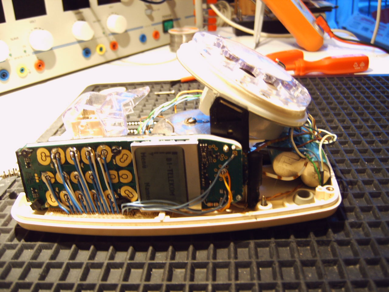

von Björn W. (bwieck)
Das Loch für die SIM-Karte
Bild...
Bild,....
Bild........
Fertig !

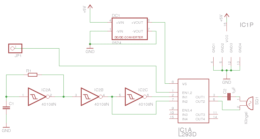

von Falk (Gast)
@Björn Wieck
Schön. Aber das mit dem Schaltplan im Anhang üben wir nochmal.
SCHALTPLÄNE ALS PNG SPEICHERN UND ANHÄNGEN!
MfG
Falk
Alles Klar.. ist verstanden.
Gilt das auch für die Bilder ?
Björn

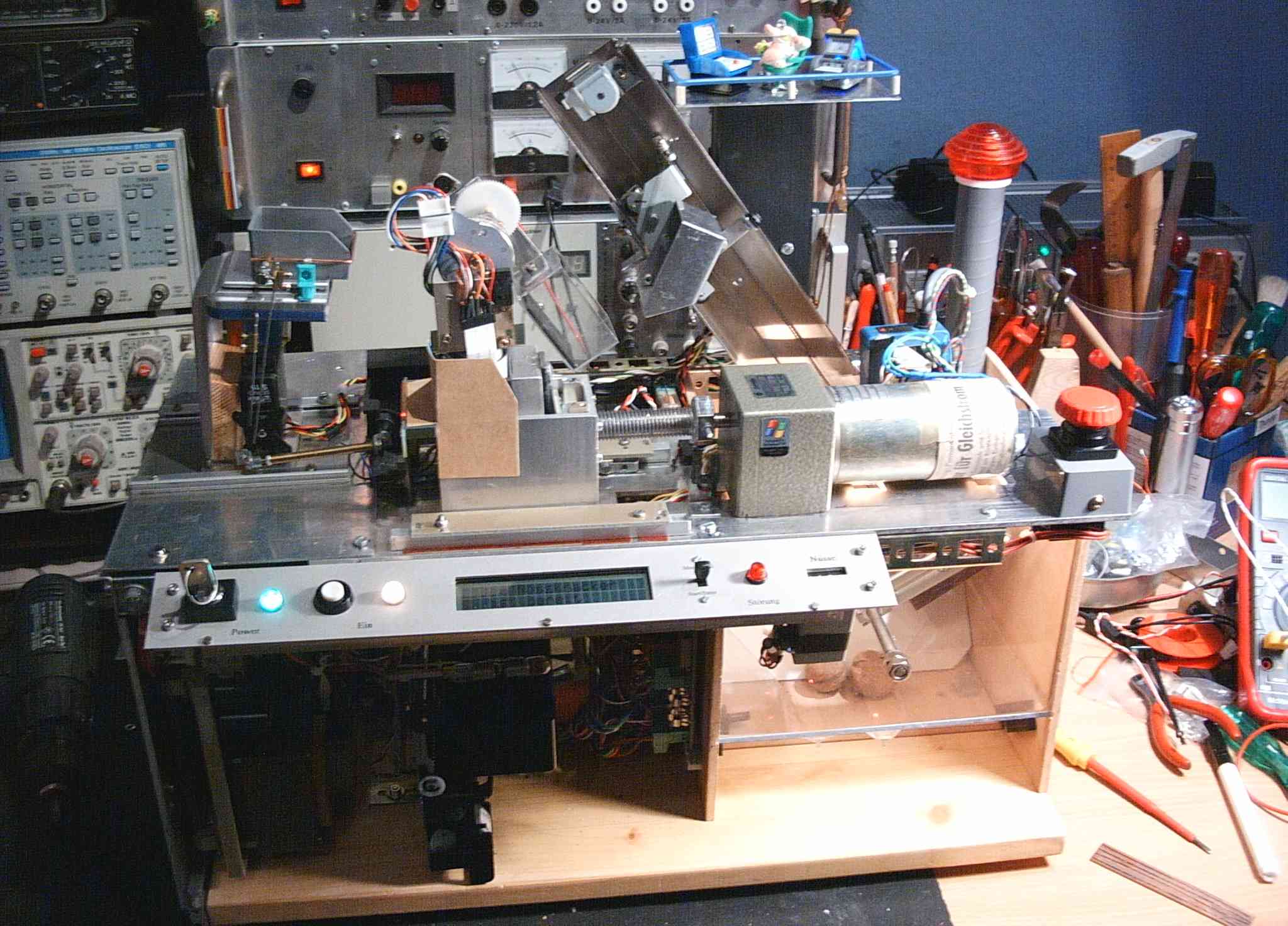

von roquema (Gast)
Ok, zu Thema kein besonderer Nutzwert...
Hier mein Projekt:
Ein elektronischer vollautomatischer Nussknacker.
2 kleine Videos kann man hier sehen.
http://www.myvideo.de/watch/1038919
http://www.myvideo.de/watch/1038788
MfG
von Falk (Gast)
@Björn Wieck
Nein, Photos in JPG (Dafür ist es ja optimal), wobei man beachten
sollte, dass man für die Zwecke hier keine 10 Megapixel direkt aus der
Kamera braucht. Ausserdem kann man ruhig den Kompressionsfaktor auf
20-30% (im Paintshop & Co) stellen, der Qualtitätsverlust ist nicht
wirklich sichtbar, der Grössengewinn der Datei aber sehr.
MFG
Falk
P.S. Eagle kann direkt PNG exportieren.
> Hier mein Projekt:
Geil ! wie lange hast Du denn daran gebastelt ?

von Peter D. (peda)
Wo werden denn die 60V 25Hz für den Wecker erzeugt ?
Peter
Hallo Peter
Genau auf diese Frage habe ich gewartet...
Ich habe mir lange den Kopf darüber zerbrochen wie ich aus dem Akku die
Klingelspannung erzeugen sollte..
Zum Schluß hatte ich einen genialen Plan: Ich habe den Vibrationsmotor
aus dem
Handy auf den Klöppel von der Klingel geklebt ;)
Wenn der losvibiert schellts genauso laut wie im Orginal.
Der Vibramotor wird durch den Fet gesteuert.
Björn
von roquema (Gast)
...Den ganzen Winter immer mal wieder ein Stück, wie das halt so ist.
Hab die Stunden nicht gezählt. Ist aus der Idee entstanden, mal alle
möglichen Motoren und Antriebe + alles was sich so ansammelt zu
verbauen. Und außerdem verschiedenen Ansteuerungen zu programmieren.
Bipolar,-Unipolar-Schrittmotor, Servos, LCD, indirekte Strommessung
(ADC), I2C,usw.
Paranüsse hab ich noch nicht probiert, wenn die nicht zu hart sind, bzw.
in etwa die gleiche Größe haben...

von Thomas K. (thomas_k)
@Björn Wieck
Geniale Idee finde. Schaut sicher extrem geil aus wenn da so ein altes
Telefon (ohne Kabel?) herumsteht und man damit telefonieren kann.
Auf den Bildern sieht man, dass du an die Tasten vom Handy direkt Kabel
gelötet hast. Kann man nicht viele Handys auch mit AT Befehlen über ein
Anschlusskabel steuern? War das keine Option?
@Thomas Kropf
Das wäre sicherlich auch eine Möglichkeit gewesen zumal das Teil ja auch
ein Modem eingebaut hat, allerdigs habe ich genau garkeine Infos wie das
Protokoll bei Nokia aussieht.
Und nebenbei musste ich das Ding eh ziemlich fleddern damit es überhaupt
in das Telefongehäuse reinpasste. Dann kann ich auch ein paar Drähte
dranlöten...
macht die Sache auch gleich Stabiler ;)
@John
Der Quelltext für den Controllter steht direkt unter den Bildern.
Das ist ein Nokia 6150.
Grüße
Björn

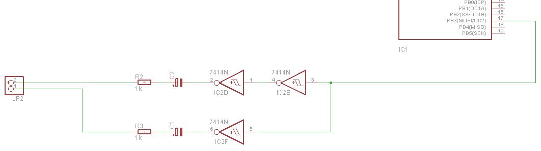

Björn, wie funktioniert das Wählen der Rufnummer eigendlich genau? Bei
einem "normalen" Handy gibt man ja die Rufnummer ein und drückt dann auf
"Anrufen". Hast du das mit einer Zeitschleife gelöst?
Irgendwie hast du mich auf den Geschmack gebracht, so einen grauen
Amtsapparat und ein altes Handy habe ich auch noch....na mal sehen wie
kompliziert das M-Bus (oder F-Bus) Protokoll von Nokia ist.
von Johnsn (Gast)
"Wie ist der Empfang mit diesen Dingern?"
Prinzipiell genauso wie beim Wählscheibentelefon: Hörer ab, Freizeichen
kommt, Wählen, warten...
Ich hatte zuerst eine Zeitschleife implementiert, die nach 3 Sekunden
ohne erneute Wahlpulse die Nummer für gültig erklärt und dann verbindet.
Ist bei einigen Tests dann wieder von mir fallengelassen worden weil ich
beim Nummernraussuchen manchmal zu lange gewartet habe...
Ausserdem hat das Telefon eh eine Erdtaste, die ist jetzt einfach dazu
da um zu erkennen das ich fertiggewählt habe.
Nebenbei habe ich automatisch damit eine Wahlwiederholtaste.
Fallst du Infos über das F-Bus Protokoll hast lass es mich wissen.
Björn
Sehr gut, besser als mein 6210, Die alten Nokias hatten ja noch eine
Stummelantenne. Die habe auch wieder eingebaut.
Übrigends ist der Lautsprecher im Hörer der alte orginale, der hat einen
wesentlich besseren Klang als der vom Nokia und lauter ist er auch.
Soo... die erste Woche Laufzeit ohne Ausschalten ist durch und der Akku
hält.
Ich habe auch recht viel telefoniert damit (viele glaubens ja erst wenn
sie es Klingeln hören).
Soviele dumme Gesichter habe ich schon lange nicht mehr gesehen :)
Grüße
Björn

Ladeschaltung ist schon in Arbeit, ich warte noch auf das Sample (LTC
4061) von Linear.
Induktiv wäre eine nette Idee ist aber bei so dicken Akkus
unpraktikabel.
Die Ladezeit wäre viel zu lang.
Ich habe Hinten an der Stelle wo früher das Kabel für die Amtsleitung
rausging eine Ladebuchse reingebaut.
Grüße
Björn

von Axel R. (Gast)
Ja eben,
wo war denn nur gleich mein Mega168? Den habe ich GENAUSO aufgelötet.
Muss hier im Forum rumgeistern, das Bild. War auch ein ziemlicher Akt.
Habe allerdings kein Lackdraht, sondern Einzeldrähte einer 2.5mm² Litze
verwendet.
Ist gut geworden, dein Kunstwerk. Super. Funktioniert die Ladeschaltung?
AxelR.
Ja, Funktioniert hier an einem anderen LIION Akku gut, warte noch darauf
das der voll ist.
Dem IC hätte ich sonst nicht mehr als 100mA zugetraut aber pustet brav
die 500 mA in den Akku rein...
Geht also..
Grüße
Björn

Wie funktioniert eigentlich der Bereich zwischen uC und dem Anschluß
"Hörer LS"? (Also der Bereich von Pin 17 über 4066, Kondensator und
Widerstand zu JP5)
Ich habe das nämlich genau so aufgebaut und es funktioniert leider
nicht. An Pin 17 habe ich definitiv eine Rechteckspannung (habe den
Hörer über einen Widerstand drangehängt) An Pin 3 und 4 von JP5 höre ich
allerdings nichts mehr davon. Wenn ich den Hörer an nur einen Pin und
Masse oder Vcc hänge, dann höre ich, daß ganz leise etwas vom Ton
durchdringt. (Änderung/Weglassen der Widerstände ändert die Lautstärke
nur sehr wenig)
Was mache ich falsch? Es müßte doch so sein, daß Pin 3 und 4 von JP5
gegeneinander schwingen, da die Eingänge des 4066 (Pin 1 und 8)
"gegeneinander" geschalten sind, also 1 auf GND und 8 auf Vcc.
Richtig...?
Danke für Eure Hilfe!
lg, Nino.
@Martin: Dieses Programm unterstützt zwar SMS schreiben nicht (außerdem
fehlt ohnedies ein Display am alten Telefon), aber über die Methode mit
der Wählscheibe mußte ich auch schmunzeln ;-)
Nino wrote:
> Dumme Frage...
> Widerstand zu JP5)
Da wird eigentlich nichts anderes gemacht als VCC und GND über die
Analogschalter und die R C Reihenschaltung direkt auf den
Hörerlautsprecher gelegt.
Die C´s sind zum entkoppeln da, damit die Verstärkerschaltung für den
Lautsprecher auf der Handyplatine nicht so leidet.
Die Widerstände passen das ganze auf die Impedanz eines alten
Telefonhörers an.
> nur sehr wenig)
Komisch... Bei mir ist das Freizeichen sehr laut, und ohne Widerstände
ZU laut.
Die Kondensatoren sind übrigends Elkos.
Du kannst ja mal nachmessen ob der 4066 i.O. ist:
Pin 8 gegen GND sollte eine Rechteckspannung haben.
Genauso Pin 2 Gegen VCC.
Wenn Du den LS direkt an Pin 8 und 2 anschliesst sollte das Freizeichen

von Nino K. (nino)
So, genug geärgert. Dieser Schaltungsteil (siehe meine vorigen Postings)
funktioniert bei mir einfach nicht. Habs jetzt anders gelöst. Nur falls
jemand das gleich Problem hat - siehe Dateianhang.
Trotzdem ganz lieben Dank an alle, die mir gehofen haben.

von Joachim R. (bastelbaer)
Rufus t. Firefly wrote:
> Ein ähnliches Projekt ist das Port-O-Rotary:
> http://www.sparkfun.com/commerce/tutorial_info.php?tutorials_id=51
War schon 2006 in der Elektor.
> http://www.sparkfun.com/commerce/tutorial_info.php?tutorials_id=50
@rufus
> Hier wird beschrieben, wie die Originalklingel des Telephones genutzt
> werden kann.
Funktionert sogar mit einer kleinen Spule. Habs mit meinem W48 probiert.
Der Vorteil der Schaltung ist, dass sie mit einem 3,6V-Akku
funktioniert.
Für mein W48-Handy Versuchsaufbau habe ich folgende Lösung für die
Klingel bei 5V. Ich nehm einen Mini-DC/DC-Wandler 5V auf 24V (Reichelt
4,50Euro) und schalte einen L293 als Brücke dahinter und einen
1uF-Kondensator in Reihe zur Klingel, wie es auch das W48 im Original
hat. Das ergibt 48V für die Klingel und das funzt wunderbar. Der
DC/DC-Wandler benötigt ca.50mA und die Klingel 20mA. Ich schalte den
DC/DC-Wandler mit einem FET spannungsmässig ein und über den
Enableeingang des 293 das Klingeln ein und aus. Da ich für den 293 einen
Inverter brauche habe ich die 25Hz-Erzeugung auch gerade mit Invertern
realisiert. Und auch den 425Hz Wählton hab ich ebenfalls mit den
Invertern erzeugt und auf den Hörer geschaltet.
Im Gegensatz zu Björn benutze ich allerdings ein Siemens S45 das ich
über die Schnittstelle mit Hayesbefehlen ansteuere und bei dem ich den
Hörer als "Headset" anschliesse. Lediglich die EIN/AUS-Taste habe ich
per Drähte rausgeführt um das Handy einzuschalten. Und der Akku des
Handys ist auch noch drin.
Da ich nicht mit mehreren verschiedenen Akkus arbeiten will, werd ich
meine nächste Version komplett auf 3,6V-Li-IO-Akkubetrieb umstellen.
Aber das klappt dann nicht mehr mit den CMOS-Invertern da die halt 5V
brauchen. Da erzeug ich dann die 25Hz und 425Hz-Signale auch im uC. Nur
das Aufschalten auf den Hörer klappt noch nicht da ich auch die 4066
nicht mehr nutzen kann.
Falls es jemand interessiert die Originalklingel benutzen zu wollen
anbei mal den Schaltplan für die 5V-Version.
Wenn Du CMOS der 4xxx Reihe nimmst sollte das klappen.
Die gehen bis 3V runter und ich benutze die ja auch mit Li-IO
Grüße
Björn

von Carsten L. (lxp)
Servus alle mitanand,
ich bin neu hier und hätte zu Björns ursprünglichem Schalplan mal 'ne
Frage: Links unten der Teil mit C7 bis C12 und IC7D scheint mir unsinnig
zu sein, aber ich kann mich ja irren.
Also, kann mir jemand erklären, was es damit auf sich hat?
Danke im Voraus,
LXP
Die C´s sind die Abblockkondensatoren 100nF für die IC´s.
Im Layout sind die natürlich direkt an den Versorgungspins der IC´s,
aber
elektrisch gesehen ist das schon so richtig.
Pin 12 von IC7D ist ein unbenutzter CMOS-Eingang und unbenutzte
CMOS-Eingänge gehören immer auf ein festes Potential. Ob GND oder VCC
ist egal.
Grüße
Björn
Hi Björn,
danke für die prompte Antwort, wieder was gelernt. Dann vermute ich mal,
daß C5 auch 100n hat - richtig?
Gruß,
Carsten

von netsuke (Gast)
Hallo Zusammen,
ich hab mir vorgenommen das Telefon nachzubauen...bin aber nen williger
Anfänger :-)
Ich hab mal damit angefangen ne stückliste zu schreiben... Dabei sind
mir nen paar Fragen aufgetaucht ...
vieleicht kann mir dabei ja jemand von euch helfen....
Kondensatoren
(nF = Nanaofarad)
C1   -   100 nF
C2   -   220 nF
C3   -   100 nF
C4   -   100 nF
C5     ?
C6   -   100 nF
C7     ?
C8     ?
C9      ?
C10    ?
C11    ?
C12    ?
C13    1 Mikrofarad
C14
C15    1 Mikrofarad
Widerstände
(k = Kiloohm)
R1   -  10 k
R2   -  100 k
R3   -   10 k
R4    -   470 k
R5   -  100 k
R6   -   10 k
R7   -    100 k
R8   -   10 k
R9    -  10 k
R10   -   100 k
R11   -   330   Ohm
R12   -   330   Ohm
Dioden/Gleichrichter
D1   -   1N4148
D2   -   1N4148
Transistor ?
Q1    -   BS 170
IC’s
(IC = „Integrierter Schaltkreis“, auf englisch „Integrated circuit“)
IC1         4066N
IC2         4066N
IC3         4066N
IC4              40106N
IC5     find ich nicht
IC6         MEGAB-P
IC7        4066N
•  Einige Kondensatoren sind im Plan nicht mit dem Wert angegeben.
•  Spannung wird wohl Minus an USS angeschlossen und Plus an UDD
(Das geht aber aus dem Plan nicht hervor und könnte auch andersrum sein,
außerdem fehlt die Angabe der Spannungshöhe)  ??
•  Ungenau ist, an welche Kontakte beim Gabelschalter , Wecker ,
Wählscheibe und Hörer etc . . . . genau angeschlossen werden muss.
Danks schonmal für eure Hilfe.....

Müssen möglichst nahe an die VSS/VDD Anschlüsse der Ics.
Beachte bitte das im Plan diese Anschlüsse nicht eingezeichnet sind.
>IC5     find ich nicht
Ich auch nicht :-)
>IC6         MEGAB-P
Das B ist eine 8
VSS=-, VDD=+, Schätze mal 5V
Das wirst du selbst durch messen herausfinden müssen.
Bedenke das der Mega8 noch programmiert werden muss.

von Michelle K. (Firma: electronica@tdnet) (michellekonzack) Benutzerseite
Echt verrückt...
Björn hat das Project am 19.03.2007 13:57 reingestellt und seine lezte
message ist vom 04.12.2009 23:10...
Hey Björn, das Project ist echt spitze.
Grüße
Michelle

von Franz (Gast)
Hallo zusammen, ich bin auch gerade dabei das Telefon nachzubauen.
Leider kann ich mit den Anschlüssen JP1 bis JP5 nicht viel anfangen.
JP1: Gabelschalter ist klar
      aber woher kommt das Klingelsignal
JP2: Erdtaste ist klar
       Wecker = Vibromotor ???
JP3: Wähler EN
      Wähler Puls, denke ich kommt beides von der Wählscheibe
JP4: Handytasten
JP4: Hörer LS, wird hier das Telefon oder das Handy angeschlossen und wo
wird entsprechend das andere angeschlossen?
       Power Handy = Einschalttaste vom Handy?
Wo wird die Sprechmuschel angeschlossen?
Als Handy benutze ich das gleiche Handy wie Björn, ein Nokia 6150
Zum Schluss: läuft die Schaltung bei 5 Volt?
Danke für die Hilfe
Franz

von David (Gast)
Erstmal: geiles Teil, das Telefon, bin auch grad dabei, mir das nach zu
basteln.
würd mich gern an die Frage von Franz anhängen zwecks der Belegung und
so.
Wird die Schaltung mit +/- 5V betrieben (oder mit +5V/0V)?
Außerdem hab ich noch eine Frage zu den JP, gabs da in EAGLE keine mit 2
Pins oder wieso sind immer 4 (außer JP4) verwendet worden?
Lg David

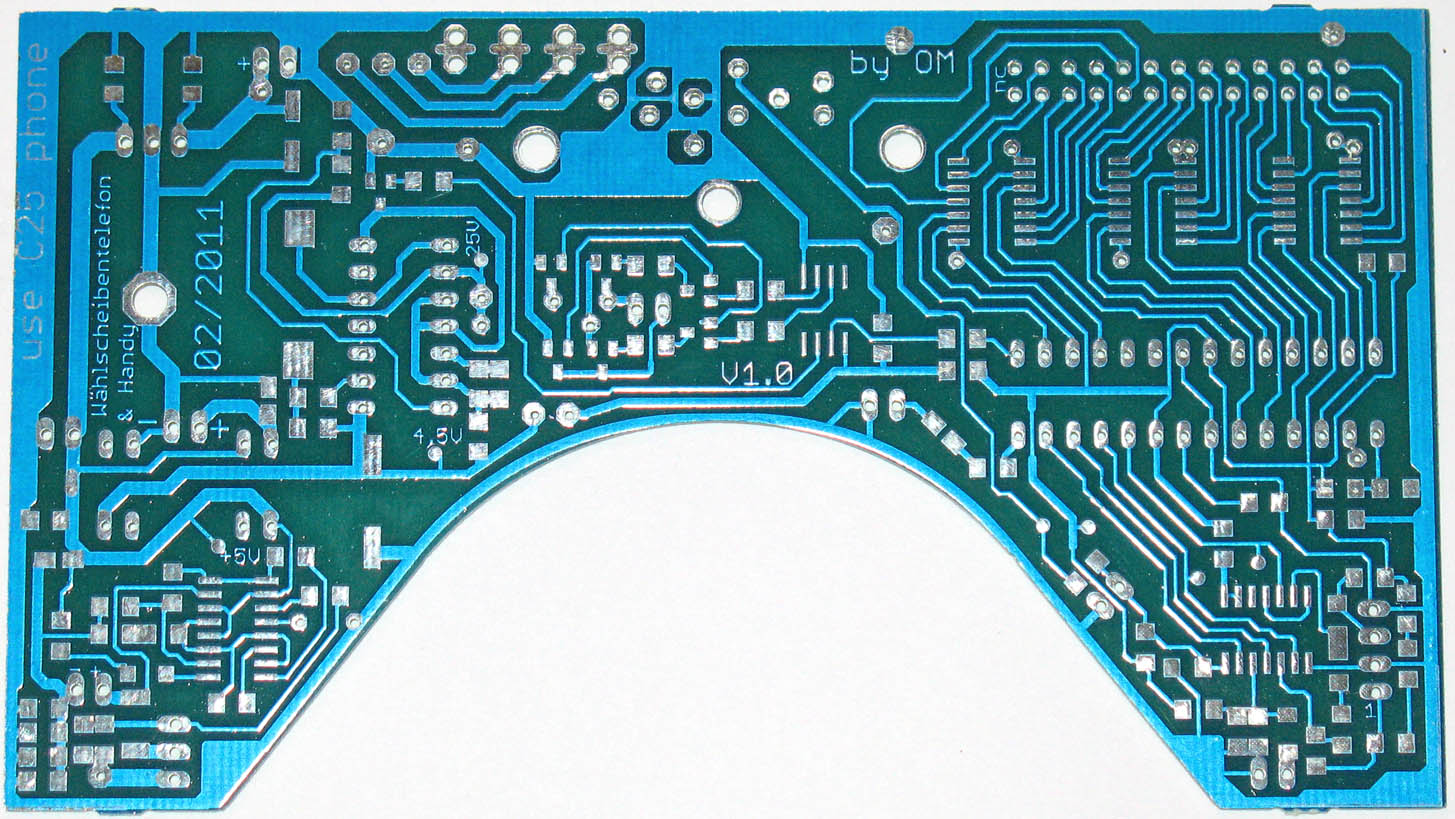

von Oliver _. (verleihnix)
Habe die Idee auch in Angriff genommen, die Glocke wird mit 30V (TL497)
und einer H-Brücke angetrieben, ein MAX712 lädt den Akku und den Rest
macht ein ATMega88V, alles zusammen verbraucht das im Standby 5mA. Wenn
es klingelt aber 250mA, was die Mignon-Akkus aber verkraften.
Muss noch alles löten und dann fertig, in 3D jetzt schon, siehe Bild.
Zum Einsatz kommt das normale 70/80er Telefon von der Post und ein C25,
gibt es in eBay für 1,-, Optik ist ja egal.
mfg
Würde mich auch interessieren. Kannst/willst du den Eagle
Schaltplan/Layout veröffentlichen?
Falls ich gemeint war, werde das wieder aufbereiten mit Doku und auf
meiner Homepage stellen > dg7xo . de (dauert noch etwas)
Mein Telefon ist fertig, nur noch Akkupacks einbauen und Hohlbuchse für
das Netzteil zum laden. Werde wieder Platinen mit Lötstop etc herstellen
lassen, da einige in der Firma und Club es auch bauen wollen :-)

Soo,
mein Telefon ist soweit fertig und Platinen sind in der Herstellung.
Ich habe die Doku als PDF auf meiner Homepage gestellt, die Firmware
gibt es nach Anfrage per eMail: www.dg7xo.de/selbstbau
Weitere Ideen in der Firmware wäre per Zahlencode das Abfragen der
Akkuspannung oder das Ausschalten von Handy und uC, z.B durch wählen von
2x 9 o.ä. Die Ausgabe würde dann von Tönen im Hörer erfolgen müssen, bei
der Spannung wäre max. 1-4x piepen für den Spannungsbereich am
sinnvollsten.
Aber da kann jeder seine Ideen umsetzen, der Code ist ausreichend
kommentiert.  Die kosten der Teile ohne Akku, Handy, Telefon und Platine
liegen bei ca. 26,- wenn man alles kaufen muss, ich brauchte nur die ICs
und Elkos kaufen :)
Alles Weitere steht in der Doku, und noch mal besten Dank an Björn für
seine Idee, die ich im Prinzip nur erweitert und mit einem Layout
umgesetzt habe.
mfg
Oliver
Moin Lüds,
die Platinen sind endlich da und jeder sollte von mir angeschrieben
worden sein, der sich gemeldet hat.
Sonst gerne erneut anfragen...
mfg
Oliver
Moin Lüds,
ich wollte es ja nicht glauben, aber alle Platinen sind weg.
Da ich nun evt eine neue Serie bestellen möchte, frage ich hier lieber
noch mal nach, ob weiterer Bedarf besteht, auch um die Stückzahlen
besser einschätzen zu können.
Inzwischen habe ich noch 2 kleine Fehler in der Software behoben, bzw.
Verbesserungsvorschläge eingebaut, Fehler sind es eher nicht gewesen.
Inzwischen hat sich ein User gemeldet und das Telefon komplett aufgebaut
und erfolgreich in Betrieb genommen. Somit sollte dies auch ein Hinweis
sein, dass meine Doku wohl ausreichend ist :-)
Details wie immer bitte per PM.

von Stefan T. (tommie)
Ich habe mir inzwischen auch ein FeTap611 umgebaut, allerdings habe ich
ein altes Philips Azalis als Mobiltelefon und einen ATTiny2313 als
Controller verwendet. Der Controller tastet Gabel und Wählscheibe ab und
steuert 3 4033er Schalt-ICs an, deren Ausgänge einerseits miteinander
verbunden sind und diese gemeinsame Schiene andererseits auf die
einzelnen Kontakte der Tastatur schalten; so reichen 9 IC-Schalter, um
alle Tasten des Azalis zu bedienen.
Das Klingelsignal wird vom Anschluss des Vibrationsmotors abgenommen,
der Motor selbst befindet sich auf dem Klöppel und betätigt (vom µC
gesteuert) so die Klingel. Die Stromversorgung erfolgt über den normalen
Akku des Mobiltelefons, das so auch praktischerweise direkt die
Ladeelektronik mitbringt :-) Ein Hohlstecker kann bequem am hinteren
Ende herausgeführt werden.
Bei aufgelegtem Hörer kann das integrierte Telefon durch das wählen
einer 0 aus/eingeschaltet werden, bei Gelegenheit muss ich noch einen
Wählton in den Hörer einspeisen.
Bild des fertigen Telefons:
http://stefans.datenbruch.de/avr/fetap611/IMG_20110613_211718.jpg
Quelltexte: https://github.com/wertarbyte/fetap611-tiny/

Eine Frage habe ich noch:
Ich generiere nun auch in meinem Gerät ein Freizeichen und benutze zwei
Schalter eines 4066ers, um die Hörmuschel periodisch mit VCC und GND zu
beschicken. Im ursprünglichen Schaltplan sind mir dabei die
Kondensatoren C13 und C15 aufgefallen: Ist der Elko C13 nicht falsch
gepolt? Unabhängig davon gibt mein Lautsprecher keinen Mucks von sich,
wenn sich die beiden Elkos in der Schaltung befinden, woran kann das
liegen?
Hast du noch eine Idee zu meinem oben beschriebenen Problem mit den
Kondensatoren? Sobald die im Spiel sind, höre ich fast gar nichts mehr
vom Freizeichen.
so aufgebaut wie in meinem Schaltplan?
Ich mache das direkt mit dem uC Port über ein Elko, geht auch :)
Ja, im Prinzip genauso. Sobald ich die Elkos dazunehme, ist vom Ton fast
nichts mehr zu hören. Lasse ich die Elkos weg, funktioniert es zwar,
aber ich nehme mal an, dass die Kondensatoren da nicht zum Spaß
eingebaut sind, oder? :-)
Der Elko soll die Gleichspannung die vom uC kommt fern halten, 1uF war
bis jetzt immer ok. Ich habe mein 2. Telefon jetzt fertig, werde dann
Bilder auf meine Homepage stellen.
(http://www.dg7xo.de/selbstbau/telefon.html)
Ich habe noch einen Vorschlag, um die Anzahl an Schalt-ICs und Drähten
zwischen Mobiltelefon und Platine zu reduzieren. Ich habe in meinem
Aufbau  ein Nokia 3310 verbaut: Die Tastatur ist als Matrix aufgebaut,
so dass man zur Ansteuerung aller Tasten mit 9 Leitungen auskommt: die
Leitungen werden jeweils an eine Leitung der Matrix gelötet und an einen
Ausgang der Schalt-ICs. Die gegenüberliegenden Ausgänge der Schalt-ICs
werden einfach alle miteinander verbunden, so dass der Controller
einfach durch das auslösen zweier Schalt-ICs zwei Matrix-Zeilen/Spalten
verbinden kann. Das macht den Kabelaufwand etwas kompakter :-)
