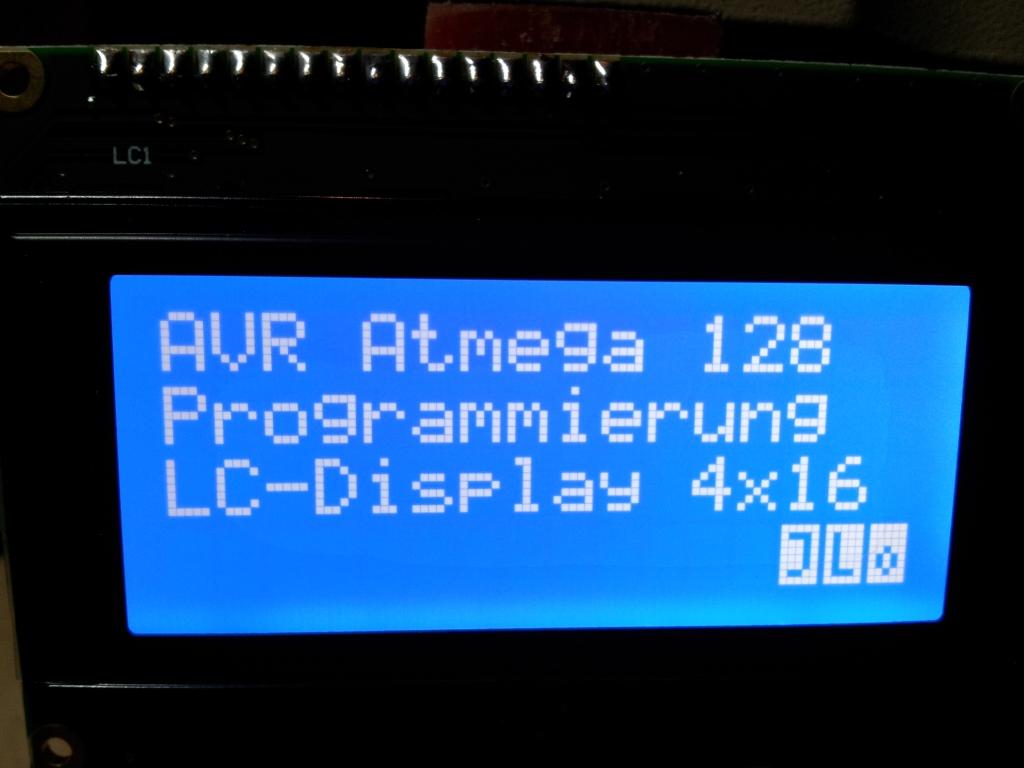

von Johannes L. (megatron)
das Display läuft !
Nur die Umlaute funktionieren noch nicht, aber eigene Zeichen erstellen
funktioniert wunderbar.
Danke für die Aufmerksamkeit

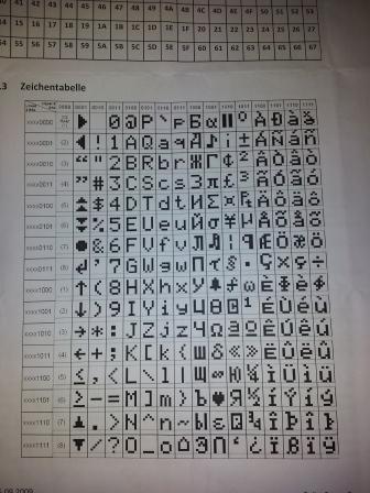

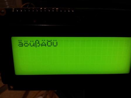

Ich habe nun folgende Funktion
///Funktion für Umlaute
void lcd_char( char c )
  switch(c)
   case 'ä' : c = 0xF1; break;
   case 'ö' : c = 0xEF; break;
   case 'ü' : c = 0xF5; break;
   case 'ß' : c = 0xE2; break;
   case '°' : c = 0xDF; break;
   case 'µ' : c = 0xE4; break;
lcd_data( c );
wenn ich in der main.c folgendes versuche erhalte ich ganz
unterschiedliche Ergebnisse d.h. das ersetzen funktioniert nur die
Zeichen sind die falschen ?
  lcd_char('ä');
  lcd_char('ö');
  lcd_char('ü');
  lcd_char('ß');
  lcd_data( 'ä' );
  lcd_data( 'ö' );
  lcd_data( 'ü' );
  lcd_data( 'ß' );
von Karl H. (kbuchegg)
Sag mal.
Denkst du eigentlich selber auch noch mit oder wartest du darauf, dass
dir hier irgendwer alles ereldigt (was im Prinzip ohnehin schon
geschehen ist)
>   lcd_char('ä');
>   lcd_data( 'ä' );
logisch kriegst du da unterschiedliche Ausgaben aufs LCD!
lcd_char ersetzt das 'ä' (was immer das auch für einen ASCII Code hat)
durch ein Zeichen, welches am LCD auch ein ä hinmalen sollte (siehe LCD
COde-Tabelle), lcd_data tut das nicht.
von holger (Gast)
Was für ein Display hast du?

von Johannes L (Gast)
Probieren geht über studieren !
Ich habe folgende Zeichenverknüpfungen herausgefunden.
Ich hoffe jemand kennt die dazugehörige Zeichen-Tabelle. Es müsste eine
Tabelle für grichisch, italentisch und spanisch.
Code für Zeichunterscheidung
 switch(c)
   case 'ä' : c=0x84; break; //Umlenkung auf neuen Zeichen Code
   case 'ö' : c=0x94; break;
   case 'ü' : c=0x81; break;
   case 'ß' : c=0xE0; break;
   case 'Ä' : c=0x8E; break;
   case 'Ö' : c=0x99; break;
   case 'Ü' : c=0x9A; break;
Ergebnis habe ich als Bild angefügt.
Na siehst du.
Schreib dir ein Programm, welche alle Bytes von 0 bis 255 ans LCD sendet
und sieh dir am LCD an, welchen darstellbaren Zeichen jeder Code
zugeordnet ist.
Ein STandard-LCD hat für alle Zeichen größer 128 normalerweise immer die
gleichen japanisch/logischen/Blockgrafik/Umlaut/AKzent Zeichen. Das muss
aber nicht so sein, dass kann jeder Hersteller dann machen wie er will.
Deines ist offenbar nicht Standard. Und anstelle von rumraten, macht man
sich halt einfach ein Programm, welches direkt am LCD alle Zeichen
ausgibt.
Dann sieht man am fraglichen Objekt selber, welcher Code welchem Zeichen
entspricht.
Vielen Dank für deine Hilfe ohne dich wäre ich immer noch beim
verzweifeln an lcd_data :-)
Ich habe die Tabelle gefunden !
Es gibt eine Standard Tabelle wie du sagst, jedoch muss ich für mein LC
Display eine andere verwenden. Ich habe grade mal die Tabelle
ausgedruckt und ein Bild gemacht
Siehe Anhang
> lcd_data( variable );
wieso lcd_data?
Du musst unterscheiden zwischen Codes und dem was du anzeigen willst.
Schau auf deine Tabelle. Wenn du das Zeichen
also den 'Pfeil nach links' ausgeben willst, dann must du den Code 0x10
ausgeben.
Also
   lcd_data( 0x10 );
Ob du die 0x10 direkt angibst oder über eine Variable
uint8_t pfeil = 0x10;
lcd_data( pfeil );
ist wurscht. Die Funktion lcd_data bekommt den Wert 0x10 (also dezimal
16) überträgt diesen Code an das LCD und das LCD erzeugt das zu diesem
Code gehörende Zeichen.
Willst du aber haben, dass am LCD tatsächlich der Text "16" steht, dann
musst du dir erst mal aus dem Zahlenwert einen String machen. AUs 157
muss erst mal der Text "157" werden, der dann mittels lcd_string
ausgegeben werden kann. Und genau das macht itoa.
