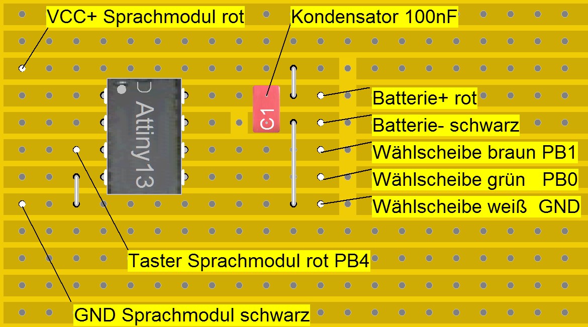

Attiny 13 kommt nicht mehr aus Sleepmodus
OP #2513394
Irgendwie ist an dem Code noch was falsch, wenn der Attiny nach 3min in
den Sleep-Modus geht weckt er nicht mehr auf.
kann sich das mal einer anschauen?
Hab schon einiges versucht, komme aber nicht zurecht.
#2514290
Jörg Schumann schrieb:
> Braun ist geschlossen gegen Masse und öffnet beim Wählen so oft wie der
> Zahlenwert der Wählscheibe.
Der braune liegt am INT0 und ist in Ruhe geschlossen. D.h. der INT0 wird
ausgelöst.
Denn:
>MCUCR = 0b00000000;
ICS0 = ICS1 = 0 = Low-Level-Interrupt
Genau das hast du in Ruhelage. Und beim Wählen wackelt der Pin auch
noch.
> an Grün ist ein Kontakt der gegen Masse schließt bei der Betätigung der
> Wählscheibe.
Der ist der richtige, um das Ganze in Gang zu setzen.
Entweder vertauscht du beiden Anschlüssen und wertest die Wählimpulse an
PB0 aus oder du guckst dir mal den Pin-Change-Interrupt an und weckst
den Controller über PB0 auf.
Und wenn PB0 1 ist, legst du ihn wieder schlafen. Da musst du keine 3
Minuten warten.
mfg.
#2515742
@  Jörg Schumann (joschi1711)
>So jetzt geht er nach 3min schlafen (ca. 100µA Verbrauch)
Zuviel für PowerDown. Da zieht irgendwas noch Strom. Ein Pull-Up, der
auf Masse gezogen wird oder ein Eingang der offen ist ohne Pull-Up,
siehe Sleep Mode.
>und weckt bei Betätigung wieder auf (ca. 830µA Verbrauch)
Könnte passen.
MfG

#2516082
> Ja der Zählschalter der Wählscheibe an INT0 liegt in Ruhe auf Masse.
> Nur wie soll mann das umgehen?
Wenn ich das richtig verstanden habe, brauchst Du den nsi
(Impulskontakt) ja nicht, während der Controller im Sleep-Mode ist. Also
kannst Du den Pull-Up des Portpins auch abschalten. Nach dem Aufwecken
mit dem nsa (Arbeitskontakt) schaltest Du dann den Pull-Up wieder dazu.
Wird das eine Geocaching-Station? Im grünen Forum geht's derzeit auch um
Wählscheiben.

OP #2517494
@peda>
Also der weckt nicht sofort wieder auf, laut Messgerät fällt er nach
3min auf 0,1µA und steht dort solange, bis ich die Wählscheibe bewege.
Nur eben Scheint der PullUp nicht wieder anzuschalten, da beim ersten
Wählen der richtigen Zahlen nichts passiert, erst beim zweiten Versuch.
#2517525
> ja richtig, es wird eine Geocaching-Station ^^.
Wahrscheinlich nicht im Münchner Raum, sonst hätte ich mich schon mal
gefreut :-)
> Na das wird mir dann echt kompliziert^^ das ganze quasi so stricken, das
> im sleep-mode der INT0 deaktiviert ist...
Irgendwie habe ich den Verdacht, dass Du die beiden Kontakte genau
verkehrt herum verwendest. Es sind ja zwei Kontakte: Der eine (nsa)
schließt, wenn man die Wählscheibe aufzieht, und öffnet, wenn die
Wählscheibe wieder im Ausgangszustand ist. Der zweite Kontakt (nsi)
pulst so oft, wie man an der Wählscheibe gewählt hat. Den ersten Kontakt
musst Du zum Aufwecken nehmen, am zweiten Kontakt musst Du die Impulse
zählen. Weil der nsa ein Schließer ist (d. h. im Ruhezustand offen),
fließt im Ruhezustand auch kein Strom. Den nsi kannst Du hochohmig
machen, wenn der Controller im Ruhezustand ist, damit kein Strom fließt.
> na mal schaun, ob ich das hinbekomme.
Bestimmt.
> Was ist das grüne Forum?
> Würde mich da auch mal umschaun.
Schau mal hier: http://www.geoclub.de/viewtopic.php?f=57&t=60705
OP #2517544
> gefreut :-)
im Dresdner Umland
Also die Kontakte sind schon richtig angeschlossen, sonst würde der
Kleine ja bei richtigem Wählvorgang nicht auslösen, das tut er ja aber.
mir geht es jetzt nur noch darum, im Ruhezustand den Stromverbrauch des
PullUps am NSI also PB1 durch dessen Deaktivierung abzuwenden (mit
PullUp 100µA ohne 0,1µA).
das funktioniert ja soweit, nur eben aktiviert es den PullUp nicht
sofort nach dem Wecken wieder.
dort habe ich schonmal reingeschaut, aber irgendwie haben die Jungs dort
größere Probleme.
Ich betreibe auch kein Soundmodul, sonder eine Segmentanzeige mit Koos.
#2517563
>> gefreut :-)
> im Dresdner Umland
Schade :-(
Wenn Du vor dem "sleep" den Pullup ausschaltest:
PORTB &= ~(1<<PB1);
dann musst Du ihn nach dem "sleep" wieder dazuschalten:
PORTB |= (1<<PB1);
> größere Probleme.
Ach so. In Deinem Plan (ganz am Anfang) steht "Sprachmodul", deshalb
habe ich auch gleich auf Geocaching getippt. :-)
OP #2517570
>> im Dresdner Umland
> Schade :-(
nunja... Cacherurlaub in unserer Gengend lohnt sich immer, da gibts
einige gute Caches.
> PORTB &= ~(1<<PB1);
> PORTB |= (1<<PB1);
ja nur was ist nach dem Sleep^^
hab das nun schon probiert aber nix geht...
ja ist ein Plan von nem Bekannten Cacher ^^
OP #2517585
OK so jetzt hab ich es...
Dank der Hilfe hier im Forum wieder was dazugelernt^^
  if (Sleepzaehler == 10000)//-----------------------------------------nach ca. 3 Minuten abschalten
      //PORTB = 0b11110111;
                        PORTB &= ~(1<<PB1);
      Sleepzaehler = 0;
      GIMSK |= (1 << PCIE);
      set_sleep_mode(SLEEP_MODE_PWR_DOWN);
      sleep_enable();
                        sei();
      sleep_cpu();
      sleep_disable();
      PORTB |= (1<<PB1);
      GIMSK &= ~(1 << PCIE);
hatte die letzten beiden Zeilen vertauscht, und der Gute weckte auf und
der PullUp wurde nicht sofort aktiviert.
Nun tut er es^^.
