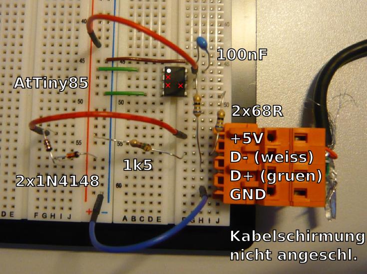

versuche einen USB-UART Umsetzer mit einem Attiny85 ohne Kristall zu
realisieren.
Nach langem herumprobieren ohne Reaktion auf dem Computer habe ich
diesen Thread gefunden:
Beitrag "ATtiny45 + VUSB -> gerät wird nicht erkannt"
Habe dann die Schaltung nachgebaut, die dort als Schematic gepostet ist,
und die dortige Software kompiliert (scriptkiddy hat ja festgestellt,
dass eine Zeile in usbconfig.h einkommentiert werden muss; usbdrvasm.S
habe ich nicht veraendert).
Geflasht, und der Aufbau ruft jetzt wenigstens eine Reaktion am Computer
hervor. Allerdings bekomme ich so etwas:
$ dmesg
[20736.888061] usb 5-1: new low speed USB device number 31 using ohci_hcd
[20737.028065] usb 5-1: device descriptor read/64, error -62
[20737.272097] usb 5-1: device descriptor read/64, error -62
[20737.512081] usb 5-1: new low speed USB device number 32 using ohci_hcd
[20737.652206] usb 5-1: device descriptor read/64, error -62
[20737.900072] usb 5-1: device descriptor read/64, error -62
[20738.140113] usb 5-1: new low speed USB device number 33 using ohci_hcd
[20738.548047] usb 5-1: device not accepting address 33, error -62
[20738.604087] hub 5-0:1.0: unable to enumerate USB device on port 1

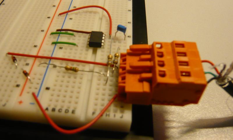

Kann jemand an dem Aufbau einen Fehler erkennen? Kabel ist nur ~10 cm
kurz. Windows funktioniert das Geraet auch nicht. Habe drei verschiedene
Computer versucht.
USB auf dem Steckbrett mit THT Bauteilen, die 1cm überm Board hängen? Na
dann Good Luck!

Gleicher Fehler... Koennte aber wirklich ein Signalqualitaetsproblem
sein... Habe woanders gelesen, dass Leute Elko's benutzt haben, um VCC
zu stabilisieren. Hat bei mir nicht gebracht (6u8, 100u, 1000u)
Aber bevor es auf dem Steckbrett tut werde ich das nicht zusammenloeten.

Der 2*1N4148 "Spannungsregler" trägt bestimmt auch nicht zur Stabilität
der Schaltung bei...

von Andreas B. (andreasb)
Was für ein Clock hast du gewählt?
Bei V-USB den gleichen Clock eingestellt?
Lass mal eine LED blinken, dann siehst du ob du nicht doch ein Problem
mit dem Clock hast.
Pullup hast du korrekt angehängt, sonst würde "new low speed USB device
number 31 using ohci_hcd" nicht erscheinen.
mfg Andreas
Wie schon mal erwähnt, bedeutet das nur, das der 1k5 pullup Widerstand
am USB gefunden wurde.
Wenn du wirklich die Quarzlose Version von V-USB zum Laufen bekommen
willst, musst du zwingend die 16,5 Mhz Variante wählen und auch den
Autocalibration Code in dein Projekt einbauen und starten.
Ich habe mich wirklich viel mit V-USB beschäftigt und dabei für mich
hearausgefunden, das die ohne-Quarz Variante nicht wirklich zuverlässig
funktioniert, vor allem, wenn dann auch noch die 2-Dioden
Spannungsversorgung benutzt wird. Mal gings, aber meistens nicht.
Deswegen benutze ich für meine Tinys einen externen 16Mhz Oszillator und
damit läufts richtig gut und zuverlässig. Externen Oszillator, weil ich
damit nur einen Pin verbrate. Wenn beide Portpins noch frei sind,
kannste auch einen normalen Quarz nehmen. Übrigens sind 16,5 Mhz und 3,3
Volt Versorgung bei den meisten AVRs im grenzwertigen Bereich.
von Marek S. (kfreak)
16,5 MHz
Im Makefile steht "-DF_CPU=16500000UL" (genau der gleiche Makefile, wie
in dem .zip aus dem am Anfang erwaehnten Thread)
http://www.mikrocontroller.net/attachment/103732/USB-Controll.zip
Sind 3,3V (2 Dioden) und ein externer 16MHz Quartz (+2x 22pF) auch
grenzwertig? Oder stabil?
Hilft nicht.
Habe mit einem Labornetzteil 3,3 und 3,6 V versucht (VCC vom USB nicht
angeschlossen), aber wird immer noch nicht erkannt.
Mit einem Oszi sehe ich, dass ueber die Leitungen Digitalsignale
versendet werden mit ~3,5V Amplitude (alle 10 sekunden).
VCC pendelt um die 50 mV.
Hat jemand ein fertig kompiliertes .hex und einen dazugehoerigen
Schaltplan rumliegen, das mit einem Attiny85 funktioniert?
