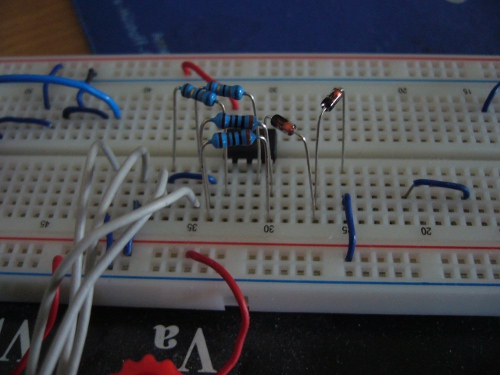

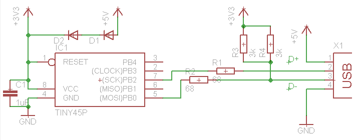

ich möchte einen ATtiny45 per PC mittels V-USB steuern, aber das Gerät
wird nicht erkannt. Es kommt die standard-windows-fehlermeldung und auch
mittels libusb bekomme ich nur ein unbekanntes gerät ohne VID oder PID
angezeigt. Hardwaremäßig sollte alles ok sein, ich messe 5V am
USB-anschluss (ohne HUB direkt am pc) und ca 3,5V hinter den Dioden. Die
Datenleitungen sind mit jeweils 68ohm angeschlossen, und das D- kabel
ist mit 2 * 3k = 1,5k an die 3,5V angeschlossen. Auf dem Bild ist RESET
nicht angeschlossen, aber in der originalschalten ist er an 3,5V gelegt.
Der Quellcode ist im wesentlichen vom "PowerSwitch" kopiert.

> Ähm, wo ist denn der Quarz? Man MUSS einen 12Mhz Quarz verwenden, wegen
> des USB.
Muss man nicht zwingend. Man kann beim ATtiny45 auch den internen
RC-Oszillator mit PLL verwenden und anhand der USB-Frame-Länge auf 16,5
MHz kallibrieren. Dieses Referenzprojekt [1] von obdev.at macht das so.
[1] http://www.obdev.at/products/vusb/easylogger.html
Gruß Skriptkiddy

Mir fehlen vor allem auch ein paar Kondensatoren auf dem Bild.
Ich bin mir auch nicht sicher, ob ein Steckbrett für USB so geeignet
ist.

der tiny läuft mit interner PLL auf 16,5mhz, synchronisiert durch die
USB.
minus-bit ist 0, plus-bit ist 2. Sonst hab ich an der config.h nichts
geändert (außer dem namen)

Ich habe jetzt ein paar kerkos dazugefügt, ändert aber nichts. Habe
außerdem ein funktionierendes VUSB programm draufgeflasht, aber der PC
erkennt garnichts, keine Meldung etc.

Der Computer macht schon ne Meldung, wenn man einen 1.5k Widerstand von
D- oder D+ an 3.3V hängt. Also wenn bei dir garnix passiert, hast du
keine Verbindung zum Computer.

Dein Projekt setzt 12MHz vorraus.
"usbconfig.h"

/* #define USB_CFG_CLOCK_KHZ       (F_CPU/1000) */
/* Clock rate of the AVR in MHz. Legal values are 12000, 16000 or 16500.
 * The 16.5 MHz version of the code requires no crystal, it tolerates +/- 1%
 * deviation from the nominal frequency. All other rates require a precision
 * of 2000 ppm and thus a crystal!
 * Default if not specified: 12 MHz

Mit der passenden Änderung läuft es mit PLL auf 16.5 MHz, sonst nicht.
Das Ändern überlasse ich dir.
