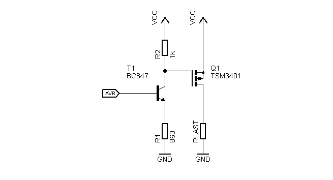

ich habe mir eine Schaltstufe wie im Anhang ausgedacht, wollte wissen ob
alles stimmt. Vcc soll 25 V sein.
1. Der C/E Strom durch T1 soll 5 mA sein; da der AVR die Basis mit 5
Volt ansteuert ist R1 = (5 V - 0,7 V) / 5 mA = 860 Ohm
2. Der Strom durch R2 ist dann ebenfalls 5 mA.
3. Gatespannung gegenüber Source soll ca. 5 V sein. R2 = 5 V / 5 mA = 1
kOhm
Passt das so?
Welche Möglichkeit gäbe es, den Strom durch Q1 zu begrenzen?
Stefan
Stimmt. Den gibt es so aber nicht, Standardwert ist 820 Ohm. Passt
schon.
Jo.
>kOhm
Reicht das bei dem MOSFET? OK, Datenblatt sagt 100mOhm bei 4,5V U_GS.
>Passt das so?
Jo.
Siehe hier, wenn gleich mit Bipolartransistor.
http://www.mikrocontroller.net/articles/Transistor#Wie_kann_ich_mit_5V_vom_Mikrocontroller_12V_und_mehr_schalten.3F
Beitrag "Re: Strombegrenzt schalten"
MFG
Falk

Danke für die Antwort,
also noch einen Widerstand zwischen Drain und Vcc. Nur mit welcher
Spannung muss ich mir diesen ausrechnen? Ugs-th? Die 5 V vom Treiber?
Stefan
#2525088
Du solltest dir aber darüber im klaren sein, dass diese Schaltung nicht
wirklich schnell ist; vor allem beim Ausschalten dauert es schon einige
µs, bis der Mosfet tatsächlich abschaltet.
Für Lasten, die nur relativ langsam geschaltet werden sollen, ist es
schon OK.
Du könntest das mit einem Infineon Profet, (z.B. ITS428) aufbauen. Da
sparst du dir die Treiberstufe und alle Schutzfunktionen (Überstrom,
Übertemperatur, Kurzschluss, ...) sind schon integriert.

Ich dachte Du beziehst Dich auf diese Schaltung:
http://www.mikrocontroller.net/attachment/37230/24V_Schalter_Imax.png
Und da ist ja der Unterschied tatsächlich nur die Stromgegenkopplung R2.
>dass diese Schaltung nicht wirklich schnell ist
Jo, ist ok, ist kein Schaltregler, PWM oder dergleichen, wird einfach
nur gemütlich geschaltet
ITS428:
Leider viel viel viel viel viel zu groß und zu teuer...
Stefan
Je nach geschalteter Leistung fliegt dir das Teil
dann beim gemütlichen schalten evtl. um die Ohren.
Stichwort: Verlustleistung
