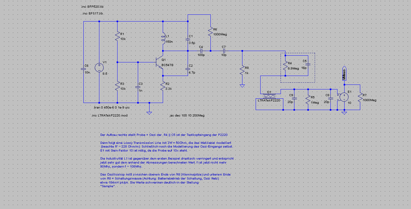

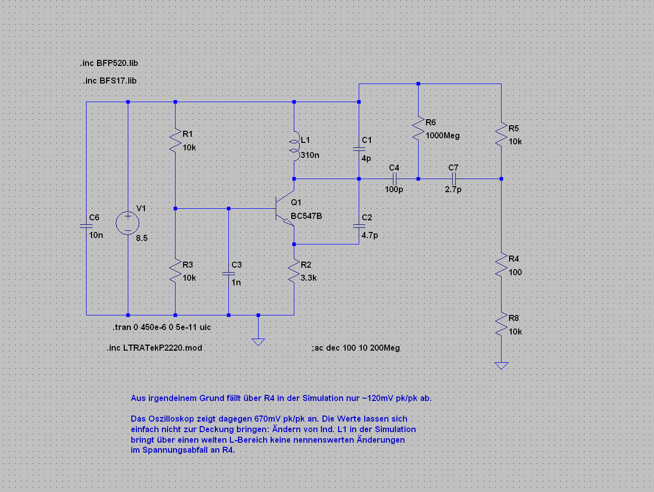

die oben gezeigte Schaltung ist bei dem Versuch entstanden, durch
Spannungsmessungen mit dem Oszilloskop (Tek TDS2024B) die
Ersatzschaltung aus Generator (ideal) und Ausgangsimpedanz des
Oszillators ab Übergabepunkt hinter C4 zu ermitteln. (Dies wollte ich
machen, um einmal die Leistungsabgabe so eines Oszillators abschätzen zu
können). Jedenfalls war die Idee, C7 zu variieren und den
Spannungsabfall über R4 mit dem Oszilloskop zu messen (Probe P2220,
Masse oben an R8, Prüfklemmhaken oben an R4). Aus drei Messungen sollte
man U0, ZgRe, ZgIm ermitteln können (U0 ideale Generatorspannung, Zg =
ZgRe+ j ZgIm Generatorimpedanz bei f= 90MHz). Mit weiteren Messungen
kann man dann genauer anpassen.
Ursprünglich war die Schaltung anders, anstelle von R8 war eine
selbstgewickelte Induktivität eingefügt, weil ich zunächst dachte, daß
die Messungen mit einem Widerstand keine so große Variabilität haben
würden (und auch irgendwie glaubte, daß ein Bauteil mit s-Abhängigkeit
auch für das Anfitten an die Meßwerte besser ist). Ich habe im Fall der
Induktivität auch entsprechende Rückrechnungen versucht, aber die
Ergebnisse waren teilweise unbefriedigend und es blieb immer
Unsicherheit durch die selbstgewickelte Spule (Theoretisch hätte man mit
5 Messungen, die ich gemacht habe, auch den Wert der Spule anfitten
können, aber leider versagte da wieder die Numerik von Maple).
Letztlich war mir der Aufbau mit der Spule auf dem Steckbrett (sic!)
dann doch zu "wackelig" und ich habe dann eben mal versucht, statt der
Spule einen Widerstand zu verwenden. R5 ist auch eine nachträgliche
Idee, simulieren und messen klappt auch ohne, aber leider ändert R5
nichts an der schon im Beitext zur Schaltungsgrafik erwähnten
Meßabweichung.
Kurz gesagt: Spannungsabfall an R4:
gemessen ~ 675 mV pk/pk bei ~90MHz (Grundwelle)
simuliert ~120mV pk/pk bei ~90MHz (bis 200us, maxTimestep 1e-10, Gear,
modified Trap kein Unterschied)
Ich habe auch schon mal versucht ein korrektes Modell der Probe
einschließlich Modell des Koaxmeßkabels als Lossy Transmission Line in
LTSpice (mit R' = 228 Ohm/Meter Widerstandsbelag und 50 Ohm
Wellenwiderstand) einzubauen, aber dies brachte keine wesentlichen
Besserungen. (Lediglich die Simulationszeiten wuchsen aus irgendeinem
Grund ins Astronomische (hat dieses Problem bei Rechnungen mit ltline
auch sonst schon mal jemand bemerkt?)).
Würde mich freuen, wenn jemand eine Idee beitragen könnte, wie man hier
Simulation und Wirklichkeit doch noch zur Übereinstimmung bringen kann.
Grüße
Jürgen

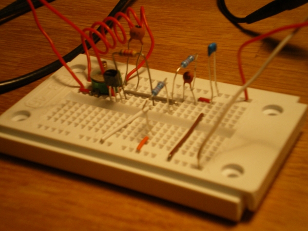

von Jürgen B. (juergenq)
Über die Problematik der Steckbretter bei diesen Frequenzen bin ich
schon ein wenig im Bilde (daher mein (sic!) in meinem Posting). Dennoch
denke ich, daß ein Faktor 5 doch einer genaueren Erklärung bedarf. Man
könnte sich zum Beispiel fragen, wo die berühmten Streukapazitäten der
Steckbretter in das obige Schaltungsmodell eingefügt werden
müssen/können, um den Fehler zu reparieren. Ich habe an einigen Stellen
probiert, aber nichts passendes gefunden.
Anbei übrigens mal ein Foto von dem Aufbau, allerdings noch ohne den
Anbau mit C4 und dahinter.
von flo (Gast)
den Aufbau mit dem gelben, weißen und braunen kabel würde ich so
verkürzen, dass nur noch ein minimum an leitungslänge der bauteile
zueinander vorliegt.
auf jeden fall würde ich dem steckbrett noch eine masse-fläche
unterlegen, z.b. alufolie.
BC547B ist eigentlich nur "nominal" für 90MHz geeignet, ein echter
HF-transistor wäre besser (z.b. aus altem radio, wenn nicht in der
bastelkiste vorrätig).
masse sternförmig zusammenführen, dort sollte auch der abblock-C direkt
angeschlossen sein.
nach meinen erfahrungen können steckbrettaufbauten schon bei f < 30MHz
schwierigkeiten bereiten.
der aufbau von HF-platinen ist denkbar einfach, entweder
"lötinseltechnik" oder "quadratsägetechnik". schneller geht nimmer...
kann es sein, dass du an R8 statt an R4 misst?
Jürgen B. schrieb:
> Man
Überall. :-)
Im Ernst: bei solchen Frequenzen kann man einfach mal "freifliegend"
aufbauen.  Und dann vielleicht wirklich einen Transistor nehmen, der
für höhere Frequenzen konzipiert ist.  Nicht, dass der BC547 unbedingt
bei UKW schon schlapp macht, aber es ist sehr zweifelhaft, ob das
für die Simulation benutzte Modell eines NF-Transistors für diese
Frequenzen auch nur noch halbwegs die Realität widerspiegelt.
Ansonsten war mein erster Gedanke beim Lesen der Subject-Zeile:
"was denn, nur bei einem Oszillator?". ;-)

Deine Tastkopfmasse (mit allem, was noch an Scope dranhängt) an R8
(heißes Ende) schließt den R8 schlicht kurz. Das Scope mit seiner
Anbindung an den Rest der Welt, selbst wenn man es aus einer Batterie
betreibt, muss erst mal in die Simulation mit hinein. Und der Tastkopf
hat ja auch eine Eingangskapazität (dann parallel zu R4), die mit C7
einen Spannungsteiler bildet, usw usf. Ich wüsste nicht, wie man das
vernünftig simulieren sollte. Auf jeden Fall garantiert und generiert
die Messmethode so floatend diverse Fehler. Frage: Wieso misst du an
einem 100-Ohm-R in Reihe mit 10 kOhm? Die praktische Last hinter C7 ist
doch etwas unter 5 kOhm gegen Masse...
Günter Richter schrieb
> Deine Tastkopfmasse (mit allem, was noch an Scope dranhängt) an R8:
Ist das nicht nur dann zutreffend, wenn Masse(Schaltung)=Masse(Oszi)
ist, also z.B. die Schaltung über ein Netzgerät versorgt wird? Ich
benutze aber eine (9V Block-)Batterie. Damit sollte dann lediglich eine
Parallelkapazität zu R8 entstehen, die durch die kapazitive Ankopplung
der Schaltung und ihrer Masse an die Umgebungsmasse entsteht. Ich habe
mal angenommen, daß diese Kapazität aufgrund der Distanz zu den nächsten
Masseflächen eher klein ist (~1 pF habe ich mal gerechnet, hat aber
nicht wesentlich verbessert).
Die Schaltung mit Tastkopf+Oszieingang-Modell habe ich oben beigefügt,
das Modell ist rechts im Schaltbild. Leider bringt es auch keine
Verbesserung, nur andere Werte, die genausowenig passen. Außerdem sehr
lange Rechenzeiten, die auf das Benutzen der lossy transmission line
zurückgehen. (Hat das auch schon mal jemand sonst beobachtet? Gibt es
Abhilfen?)
Stimmt natürlich. aber es kommt ja erstmal nur darauf an, daß gemessene
und simulierte Schaltung identisch sind, was ja der Fall war.
Die Schaltung oben verzichtet jetzt auf allen "Zierrat" und behält nur
den austauschbaren Kondensator C7 und mißt über R8 mit 1k (damit der
Oszillator nicht zu stark belastet wird).
Übrigens habe ich heute die Oszillatorgrundschaltung (also von links bis
C4) doch mal auf Lochrasterplatine aufgebaut (für ugly construction habe
ich keine Werkzeuge). Es war für mich fast eine Premiere (das erste Mal
wieder löten seit fast 25 Jahren) und der Lötrauch hängt mir jetzt noch
in der Nase (mußte extrem dicht ran an die Schaltung, da ich
mittlerweile kurz- und weitsichtig bin und zur Zeit keine passende
Nahbrille für so kurze Distanz und so kleine Teile habe). Beim Aufbau
habe ich (außer bei der Plazierung der überschaubar wenigen Teile) alles
erdenkliche falsch gemacht, vor allem erst alle Bauteile eingesteckt,
fixiert durch Klebeband oder Abbiegen der Beine, dann Platine gedreht,
in den Platinenhalter und dann versucht diesen "Igel" zu löten. Mußte
also Beinchen wieder kürzen, Ergebnis: Teile hielten nicht mehr gut beim
Umdrehen => noch mehr Klebeband. Nächstes Problem: Hilfe, die Unterseite
sieht ja ganz anders aus als die Oberseite, welche Pins muß ich jetzt
noch mal gleich mit einer Lötzinnspur verbinden? (oh je, was für eine
armselige Technik, aber ich hatte keinen passenden Draht für die
Platinenunterseite da usw. usf. Erstaunlicherweise lief die Schaltung
aber sofort und lieferte natürlich komplett andere Werte als vorher auf
dem Breadboard. Warum die Frequenz und Amplitude aber immer so "wackelt"
während das Oszilloskop "beobachtet" ist mir auch nicht ganz klar.
Immerhin gehe ich dann immer einen Schritt zurück und halte mich ruhig
um jeden "Theremin-Effekt" auszuschließen - na ja.
Fazit: In theory there is no difference between theory and practice. In
practice there is!
Ich muß mir mal selbst antworten, um noch einen Nachtrag anzubringen:
Beim nochmaligen Überprüfen der Platine ist mir noch ein happiger
Lötfehler aufgefallen, natürlich bei den auf der Unterseite planmäßig
gezogenen Zinnspuren. Das obere Beinchen von C6 war mit der Basis von Q1
verbunden (oh je.. C6 und C3 lagen so ordentlich nebeneinander und
wurden einfach gleich behandelt..).
Ein Wunder das die Schaltung überhaupt funktionierte. Ich habe dann
erneut gemessen und gerechnet und komme der Wirklichkeit langsam näher.
Wichtig finde ich die Beobachtung, wie stark bei gleichen Bauteilwerten
die Oszillatorfrequenz beim Lochrasteraufbau gegenüber dem
Steckbrettaufbau gestiegen ist. Es müssen also wirklich extrem große
parasitäre Kapazitäten im Spiel gewesen sein - daß dies solche
Verfälschungen bewirken kann, hätte ich nie gedacht (hatte höchstens mit
10-15% Abweichung z.B. für die Frequenz gerechnet (oder besser
geraten..).

Beispiel im Bild der blaue C6 auf dem Steckbrett: der hat mit seinen
Beinen alleine schon 30...40 nH Streu-L (bei dünnen Leitungen ca. 1
nH/mm). Das ist also kein C (wie das Simulationsprogramm annimmt),
sondern ein schlechter Serienresonanzkreis bei ca 5 MHz, der bei 100 MHz
durchaus schon 10 Ohm induktiv ist, von seinen ohmschen Verlusten nicht
zu reden. Das Gleiche gilt für die restliche Verdrahtung genauso.
Deswegen ist der möglichst kleine "Igel" in solchen Fällen optimal. Für
den C6 reicht 1 nF, damit er sich mehr dem Kondensatorverhalten nähert,
bei höchstens 5 mm Beinlänge insgesamt, noch besser SMD.
Die Masse des Scopes ist praktisch Ground, alle anderen Annahmen sind
bei HF > 2...5 MHz nahezu bis sicher falsch, selbst wenn die Kiste aus
einer Batterie gespeist wird. Alleine die 1-m-Tastkopfleitung mit dem
dicken Scope als kapazitiv/strahlender Endlast ist bei 100 MHz nicht
mehr sauber einzukalkulieren.

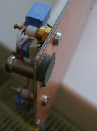

Ich arbeite auch mit Steckbrettern, habe z.B. eins (s.Bild) auf eine
einseitig kaschierte FR4-Platte geklebt und auf der anderen Seite viele
Lötnägel als Masse zur Verfügung. Eine von den Steckzungen hat etwa 4 pF
gegen die Masse und auch etwa 4 pF gegen die beiden benachbarten,
geschätzte 5 nH in Einzellänge. Wenn man das weiß und noch zusätzlich in
Igel-Technik arbeitet, geht das aber bis etwa 10 MHz ganz gut.
Günter Richter schrieb:
> Noch zumm Tastkopf: Die lossy-TR ist an der Stelle auch deswegen nicht
> sinnvoll, weil die ja abseits jeder Anpassung betrieben wird.
> Normalerweise ist die Tastkopfleitung extrem kapazitätsarmes Koax,
> dessen Kapazität in den frequnezkompensierten Spannungsteiler aus  R4
> und R5 so eingeht, dass τ(R4*C5) = τ[(R5 || Re_scope)*(C_kabel +
> C_e_scope)] ist. Und - wie Andy schon sagte - ein ziemlich niederohmiger
> Tastkopf, dessen Kapazität natürlich auch deinen Oszillator verstimmt.
Die Schlußfolgerung im letzten Satz ist sicher nur zu wahr, aber bei der
Transmission Line bin ich mir nicht so ganz sicher: Zunächst einmal
ist in meinem Modell R5 || C8 einfach das Modell des Scope-Eingangs
(laut Datenblatt des Oszilloskops). C9 ist der Abstimmkondensator, der
im Tastkopf liegt (bei mir in den BNC-Anschluß integriert und dort zu
verstellen). Den Wert R4 habe ich gemessen und C5=16pF steht wieder im
Datenblatt.  Nun ist R4*C5 ~ 143e-6 und (C9 || C8) * R5 =10e-6. Die
Impedanztransformation durch die Transmissionline des Kabels wird also
gebraucht, um die Prinzipformel
R1*C1 = R2*C2
zu realisieren. Anders gesagt: Zunächst mal braucht man die
Kabelkapazität. Ich rechne momentan mit 50pF/m, weiß aber nicht ob das
realistisch ist. Sehr wichtig ist aber (zur Bedämpfung der Reflexionen
bei der normalen Fehlanpassung des Kabels), daß die Seele des Kabels aus
einem speziellen Widerstandsdraht mit angeblich folgenden Werten
besteht:
Yalu X. schrieb:
> Ich habe gerade mal nachgemessen:
> Tek P2220: 343Ω, ca. 1,3m lang, das ergibt 264Ω/m. Das Kabel ist mit
> "0264-11-05" beschriftet.
Eine Transmissionline ist eben kein Tiefpass und hat nicht einmal eine
Transferfunktion, die als gebrochenrationale Funktion in s ausdrückbar
ist, sondern hat im s-Bereich so etwas wie exp(sqrt(a*s+b*s^2)) als
Transferfunktion, wobei a und b aus R', L', C', G', also
Widerstandsbelag, Induktivitätsbelag usw. berechnet werden (wird aber
hier wohl jeder besser wissen als ich, also deshalb nur kurz erwähnt).
Ich habe auch mal mit Hilfe der Vierpoltheorie der Transmissionline für
eine feste Frequenz eine Ersatzschaltung aus dem ganzen Komplex
Tastkopfspitze+TMLine+Oszieingang ausgerechnet. Damit kann man dann
natürlich schneller simulieren, aber es kommen wieder neue
Fehlermöglichkeiten ins Spiel. Und da es ja zum Glück ein
parametrisierbares ltline Modell in LTSpice gibt, habe ich es dann doch
verwandt.
Noch ein schönes Zitat aus dem Meinke/Gundlach [I5] in dessen üblicher
lakonischer Form:
"Eine Tastkopfleitung von 1.5m hat bei 13.2MHz die elektrische Länge
lambda/10 und bei 33MHz l/4. Die transformierende Wirkung der Leitung
ist dann nicht mehr vernachlässigbar und macht Absolutmessungen der
Amplitude bei unbekannter Signalquellenimpedanz unmöglich."
"..die transformierende Wirkung der Leitung..": dazu wird selbst im
Tietze-Schenk (13.Aufl.) drei Seiten lang gerechnet, bis man zur
Vierpoldarstellung der allgemeinen Leitung kommt. Danach versteht man
aber, was der Meinke/Gundlach eigentlich meint. Ich glaube ein gutes
nächstes Projekt für mich wäre, mir einen Testaufbau auszudenken, mit
dem sich R', L', C' (und evtl., falls vorhanden G') für das verwendete
Kabel real bestimmen lassen.
