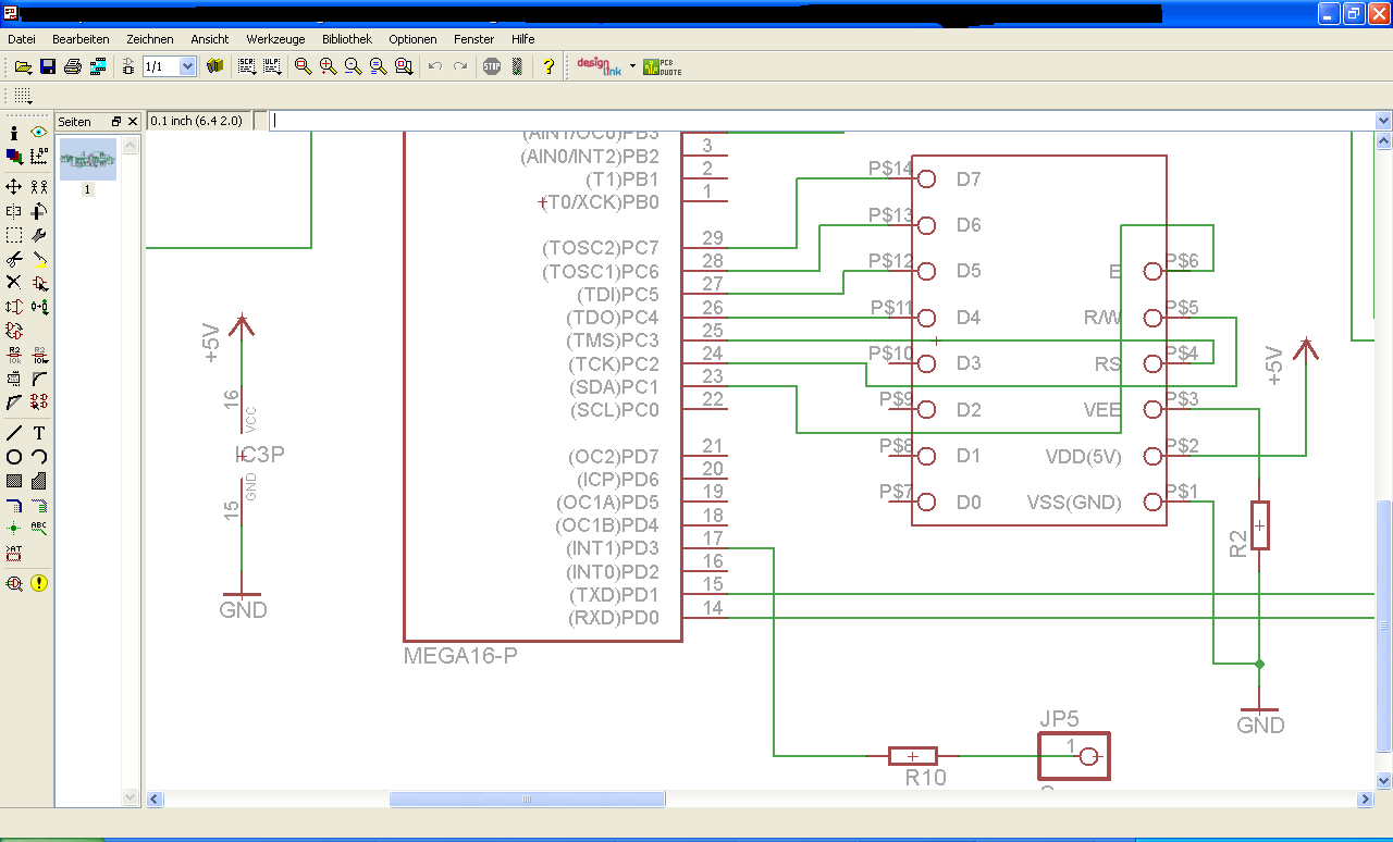

Wiedermal habe ich ein für mich unlösbares Problem bei einem meiner
Mikrocontroller.
Ich habe ein LCD (http://www.lcd-module.de/pdf/doma/8081a3n.pdf),
welches ich am Board angeschlossen habe - der schwarze Balken erscheint
auch und soweit ist alles in Ordnung.
Nur wenn ich das Display initialisieren und einen Test-String ausgeben
will, macht es nichts - der schwarze Balken bleibt und es wird weder
initialisiert, noch etwas ausgegeben.
Meiner Meinung nach kann das nur einen Programmierfehler zur Folge
haben.
Ich verwende die Bibliothek von Peter Fleury - in der Header Datei habe
ich die nötigen Lines umgeschrieben. Das heißt die 4 Datenleitungen und
R/S, RW, E. Nur habe ich den verdacht, dass man da sonst auch vielleicht
noch was ändern muss. Ja, die Line-Anzahl und die Breite des LCD's habe
ich auch eingestellt. Aber ist da sonst auch noch etwas zu ändern?
Im Anhang findet ihr meinen Schaltplan und den Code der von mir bereits
abgeänderten Header Datei.
In der C-Datei der Bibliothek habe ich soweit nichts geändert -
angehängt habe ich sie trotzdem.
Es wäre klasse wenn sich wer den Code ansehen könnte und mir eventuell
sagen kann ob der in Ordnung ist oder nicht.
Danke im Voraus.
MfG Kevin

von spess53 (Gast)
Hi
>mal eine ganz einfache Frage, hast du mal am Kontrastregler gedreht?
>Oder ist dein Kontrast voll auf?
Kann er ja nicht. VEE über Widerstand auf GND gelegt.
Also mach dort mal ein Poti rein.
MfG Spess
von Uwe (Gast)
Und welche Datenleitungen sind am LCD belegt für den 4-Bit modus ?
Richtig D4-D7 und nicht D0-D3 !
von Chris (Gast)
Und was soll daran Falsch sein? Für 4-bit Modus muss er ja die Pins
D4-D7 benutzen.
von K.B. (Gast)
demacus schrieb:
> Sorry, das war ein Fehler. Ist im Datenblatt mit "N" benannt.
Das werde ich mir am Wochenende gleich mal anschauen - danke.
Der Kontrast ist richtig eingestellt, dass habe ich bereits mit einem
Poti probiert.
Wenn du einen Blick auf meine Schaltung geworfen hättest, würdest du das
nicht fragen ;)
Ich habe logischerweise D4-D7 verwendet.
Hat sonst noch wer eine Idee?
