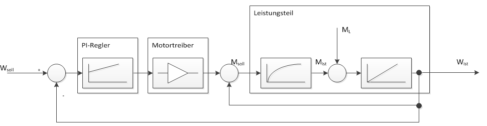

im Anhang findet ihr ein Bild eines Signalflussplans unserer
Drehzahlregelung (Mit PI-Regler und Motortreiber).
Wie muss denn mein Flussplan aussehen, wenn ich das ganze als
Momentenregelung(/Stromregelung) realisieren will? Stehe etwas auf dem
Schlauch und wäre um Mithilfe sehr dankbar.
Vielen Dank.
Grüße
Msoll wird normalerweise (klassische Kaskadenregelung) mit dem Isstrom
verglichen. So wie jetzt gezeichnet mach das keinen Sinn. Das Istmoment
wird im System auf ein weiteres PT1 geführt (Massen, Trägheitsmonent,
etc).
Um das Moment zu Regelung, einfach die äußeren Regelkreis weglassen und
mittels PI den Strom regeln. Antiwindup nicht vegessen, bei
Momentenregelung sehr wichtig.
