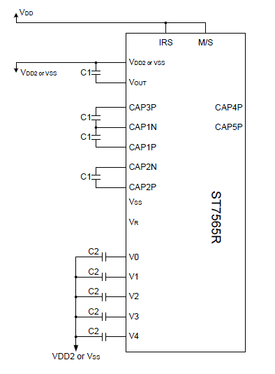

Problem:
Display leuchtet, reagiert jedoch nicht auf die Init.
OP #2530899
Weiter Infos:
Es handelt sich um das LCD von Displaytech 64128M BW mit dem eingebauten
ST7565R.
Wir haben das Display wie laut PDF beschalten (Foto) doch wenn wir die
Spannungen V0-V4 messen haben diese aber nicht den richtigen Wert bzw.
wissen wir nicht wirklich wie der einzustellen ist und welche Spannungen
da überhaupt anliegen sollen!?
Darum könnte es auch eventuell an der Hardware liegen!

#2531364
Lukas E. schrieb:
> Doch wie ich herauslese muss Vout ~12V betragen die wir nicht haben (mit
> Multimeter öfters gemessen).
> An was kann das liegen, muss da noch irgendwas eingestellt werden?
Vout kommt erst, wenn Ihr die interne Ladungspumpe des LCD aktiviert
habt. Bevor das Display richtig initialisiert ist, kommt da auch nichts.
Heißt also: mit einem Logicanalyzer den Datenfluss prüfen. Wenn Ihr
keinen habt, besorgt Ihr Euch eben einen. So teuer sind die auch nicht.
fchk

OP #2538227
Wen es interessiert wir haben die Lösung:
Haben in der Schule ein Osi mit Logikanalyser drangehängt, dabei kam
heraus das etwas falsches vom PIC ausgegeben wird (z.B. B0 statt A0).
Danach haben wir Wartezeit in der WriteSPI Funktion eingebaut 0,25ms
siehe da es kam das richtige raus und alle Pixel vom LCD leuten!!! :D
Danach haben wir die Spannungen gemessen und passen auch (Vout 12,4V)!
Lg
