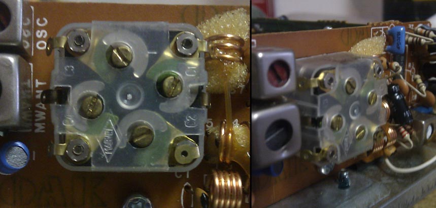

Kennt jemand einen solchen Bauteil?

Kann mir noch jemand sagen wie dieser vierfach-Drehkondensator
funktioniert oder wie er sich zu einem normalen Drehkondensator
unterscheidet?
Ideen hätte ich ja schon, aber das trau ich mir bei euch nicht sagen ;]
> meiner Meinung nach verhält sich dieser 4fach Drehkondenator wie vier
> voneinander unabhängige Drehkondensatoren, aber in einem Gehäuse.
Auf der anderen Seite des Gehäuses wird eine grosse Achse sein,
für den darin befindlichen wichtigen grossen Drehkondensator.
Die 4 kleinen von der Rückseite her zugänglichen Trimmer dienen
nur dazu, den Anfangs- und End-Wert der beiden Wellenbereiche
UKW und Mittelwelle des grossen Drehkondensators einstellen zu
können, daher 4.
