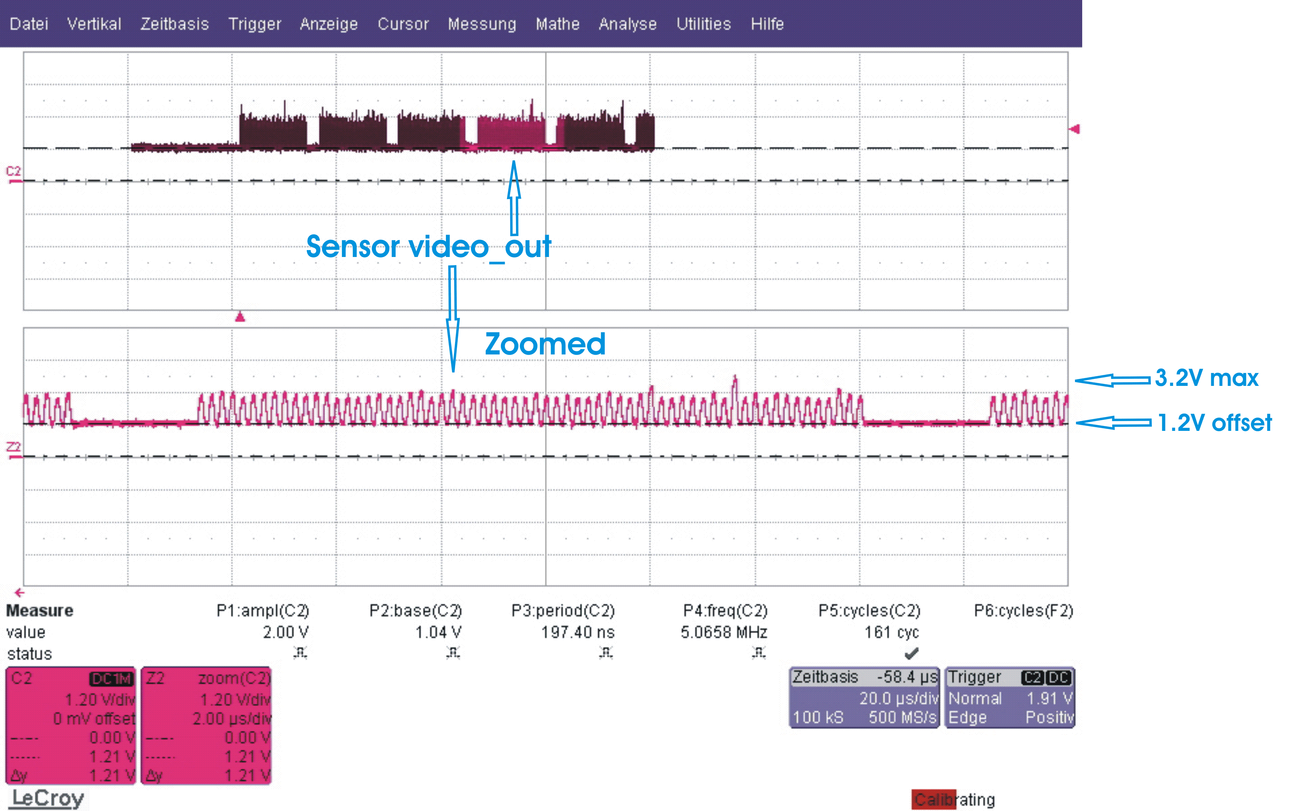

Hallo liebes Forum,
kann mir jemand nen 16bit ADC zum wandeln von Pixeln (NIR-sensitiv)
empfehlen?
- Ich habe nur einen Pixel-Ausgang am Sensor und einen ADC_Trig-Signal,
  welches zum Synchronisieren des ADCs mit dem Pixeln verwendet werden
kann.
- Die Pixel kommen mit 5MHz aus dem Sensor.
- Ich benötige ca. 10MSPS.
Habe so etwas noch nicht gemacht und im WWW findet man unendlich viele
16bit ADCs. Anhand von welchen Kriterien sucht man einen ADC für das
Wandlen von Pixelsignalen in bits?
THX!
> empfehlen?
Wird das eine Thermographie-Kamera? Wenn ja, was für einen Sensor
benutzt Du und was muß man für sowas als Komponente momentan in etwa
hinlegen?
> kann.
Ein Signal mit 5 MHz Pixelclock und daraus 10 MSPS? Ich schätze mal Du
willst 2 Samples pro Pixel haben um zu mitteln gegen Rauschen etc.
Du musst Dir dann aber genau Gedanken machen, wie Du deine 10 MSPS in
Bezug auf den 5 MHz-Pixeltakt synchronisieren willst. Wenn Du Dein 2.
Sample einfach in der Mitte zwischen den 5 MHz-flanken nimmst, erwischst
Du gerade den Moment in dem der Sensor zwischen 2 Pixeln umschaltet.
Vermutlich wird das Signal in dem Moment nicht wirklich stabil oder
sinnvoll sein.
Ein ADC der auf 10 MSPS gerated ist, wird aber kaum 2 Samples in kürzer
als 100ns hintereinander aufnehmen können. Dafür bräuchte man ne extra
Sample&Hold-Stufe. Außerdem muss man sich natürlich Gedanken machen wie
man das zeitlich genau synchronisiert.
Vielleicht wäre es einfacher 2 ADCs parallel zu verwenden die jeweils
mit 5 MSPS das Signal aufnehmen.

@Gerd E.
ich möchte nicht doppelt abtasten, es würden also auf 5MSPS reichen, da
hast du recht.
Es handelt sich um einen InGAas-Sensor mit einer Empfindlichkeit von bis
zu 1.9µ welchen ich für NIR-Erkennungen nutzen möchte. Ich kann leider
keine genauen Daten rausgeben, da es sich bei dem Sensor um einen
Prototypen handelt. Ich mache auch nur die Elektronik dazu, die Optik
ist nicht mein Part.
@Pico:
Ich habe aber nur ein Signal welches aus dem Sensor kommt und zwar die
Pixel (video_out). Benötige ich für eine differentielle Messung nicht
auch noch ein Referenzsignal? Kann ich mir dieses selbst erzeugen?
Ich habe die Ansteuerung des Sensors soweit abgeschlossen und benötige
Hilfe bei der Wandlung der Pixeldaten in 16bit.
Die "Pixelspannungen" liegen zwischen 1.2V und 3.2V (video_out), also
offset=1.2V. Ich dachte ich könnte dieses Signal nun "einfach" auf einen
16bit ADC geben, welcher als Bottom Reference=1.2V und als Top
Reference=3.2V geliefert bekommt, oder ist das nicht günstig?
Wie bereite ich solche Daten korrekt für die Wandlung auf?
Habe mal eine Osziaufnahme mit angehängt welche das video_out-Signal
darstellt. Dieses möchte ich jetzt so perfekt wie möglich wandeln und
benötige dafür einen 16bit-ADC.
