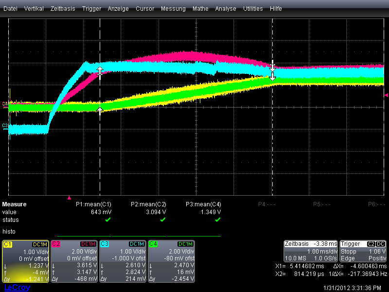

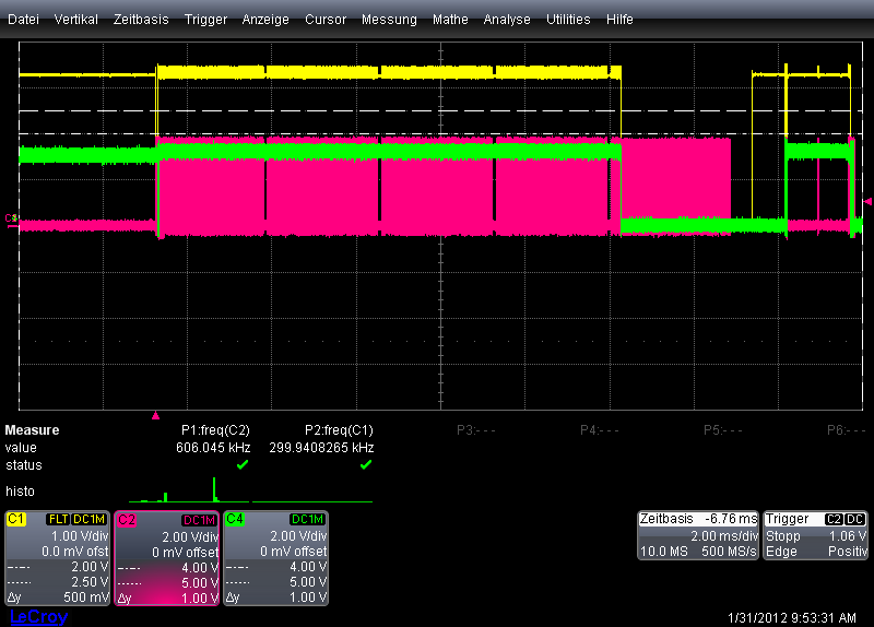

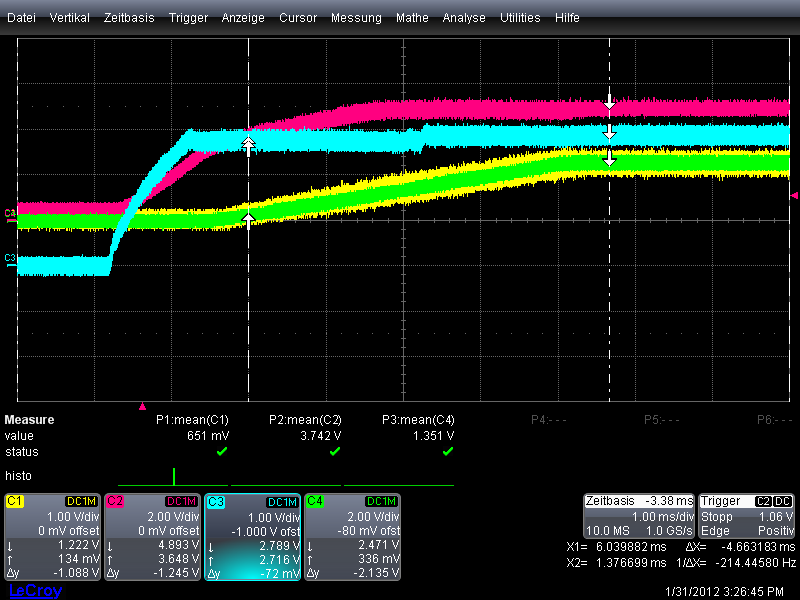

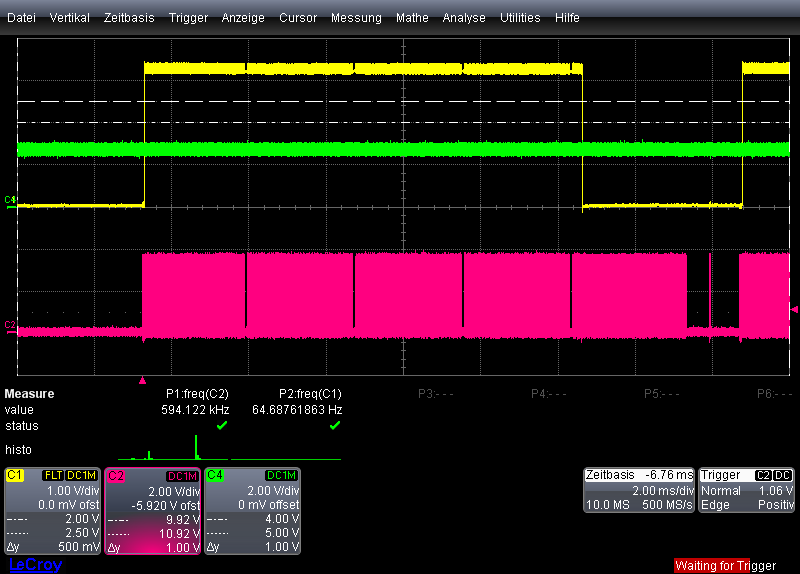

Hi, wir setzen bei einem Projekt FPGAs ein. Dabei haben wir 6mal den gleichen FPGA (Typ Altera Cyclone 3, EPC25F256C6) auf einer Platine untergebracht. Alle hängen in der selben JTAG-Chain. Soweit so gut. 2 Prototypen laufen mit unserem Design auch ohne Probleme, beim 3ten lassen sich die FPGAs jedoch nicht per JTAG ansrpechen. (Sie tauchen im DeviceView nicht auf.) Genutzt wird Altium zusammen mit dem Altium JTAG-USB-Adapter. Ich sollte nun dabei erwähnen, unser Leiterplattenhersteller hatte Probleme beim Bestücken, d.h. er hat einige Kurzschlüsse durch die Bestückung verursacht. Diese mussten wir per Hand entfernen, dabei mussten wir einige Kondensatoren runternehmen. Prinzipiell habe ich beim 3ten Board aber alle Kondensatoren auch wieder bestückt. Die Versorgungsspannungen sehen im Vergleich mMn. okay aus (Siehe Anhang). Am Ausgang des ersten FPGAs habe ich jeweils mittels Scope gemessen (siehe Anhang). Man sieht schonmal, das sich beide Bilder unterscheiden, also muss bei diesem, oder dem nachgeschalteten schon was nicht stimmen, da TDO auf High-Pegel liegt. Woran kann es noch liegen?
Sind das BGAs? Es reicht doch, wenn ein einziger JTAG Pin nicht kontaktiert ist, damit beim Programmer nichts mehr ankommt?
Karl Heinz schrieb: > da TDO auf High-Pegel liegt. Liegt der wirklich aktiv auf High-Pegel, oder floatet der so vor sich hin?
Der liegt da konstant, verbinde ich meinen Testpunt hochohmig mit Masse, bleibt der Pegel weiter auf VCC.

Ich vermute eine kalte Lötstelle an TDO des zweiten FPGAs. Wenn du es machst, wie Florian sagt, kannst du mit Testdaten näheres herausfinden. Hast du Zugriff auf die internen TDI->TDO-Verbindungen?
