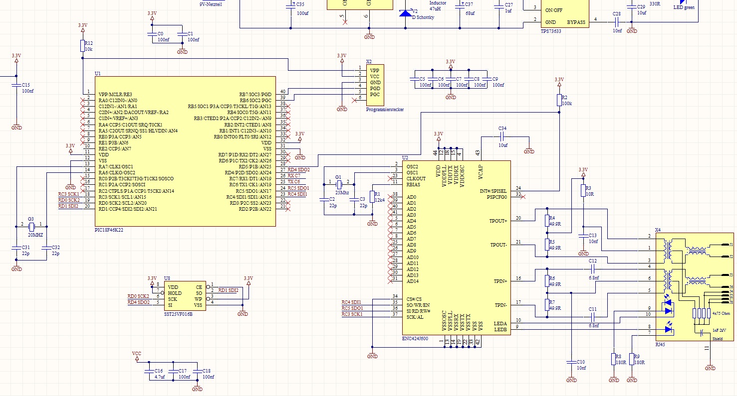

Hey Leute
Ich habe einen webserver entwickelt auf dem ich via FTP nun ein MPFS
laden möchte und das per Browser abrufen möchte. Das ganze Funktioniert
mit einem Ethernetcontroller und einem Mikrocontroller von Microchip.
Dafür muss ich ja einen TCP/IP Stack implementieren. Ich habe noch nie
mit einem TCP/IP stack gearbeitet und mein Wissen darüber hält sich in
grenzen. Ich verwende den der von Microchip angeboten wird und muss ihn
nun anpassen.
Meine Frage ist nun ob ihr mir tipps geben könntet, wo man am besten
anfängt, auf was man Achten sollte etc. bei der Implementierung des
STacks.
Ich bin für jede Hilfe dankbar.

OP (Firma: Keine) #2528323
Die Hardware ist entwickelt und der PIC angesteuert einzig die
Ansteuerung der SPIscnittstelle ist noch nicht fertig, was allerdings
kein alzugrosser Aufwand sein sollte.
Ich verwende einen Ethernetcontroller von dem Gehe ich via SPI auf den
Mikrocontroller. Vom Mikrocontroller gehe ich via einem sepperatem SPI
noch auf einen Flash speicher. Ansonsten habe ich noch im Anhang das
Schema gepostet.
Gast #2528338
Deinem Post entnehme ich, dass das Ganze auf einem Controller von
Microchip laufen soll. Den TCP/IP stackt schreibst du dann natürlich
nicht selbst, sondern verwendest den Fertigen von Microchip. Lade dir
erstaal die Microchip Application Libraries runter. Da ist auch der
Stack dabei und einige Beispielprojekte, die du als Grundlange verwenden
kannst. Du kannst dann in der TCPConfig.h selbst einstellen, welche
Komponenten vom Stack du benötigst, z.B. TCP, DHCP-Client, HTTP Server,
Netbios, NTP, etc. Das MPFS-Image, also die Webseite, kannst du fest
eincompillieren und so mit im Flash des Controllers ablegen. Nachteil:
Du kannst die Webseite nicht im laufenden Betrieb ändern und benötigst
auch entspreched viel Programmspeicher. Ein Controller mit 64k Flask
sollte es da schon sein, besser 128k. Zweite Möglichkeit: Du kannst das
MPFS-Image in einem externen SPI-EEPROM ablegen. Dann kannst du mit dem
MPFS-Tool auch zur Laufzeit neue Images aufspielen.
OP (Firma: Keine) #2528495
Vielen Dank für die Antworten
Habe diese Microchip Application Libraries runtergeladen und mal
rübergeschaut und schau nun dem ganzen etwas gelassener entgegen.
@heinzhorst
> Du kannst das
Der SST25VF ist ein Flashspeicher welcher ich eingebaut habe genau aus
diesen Gründen.
