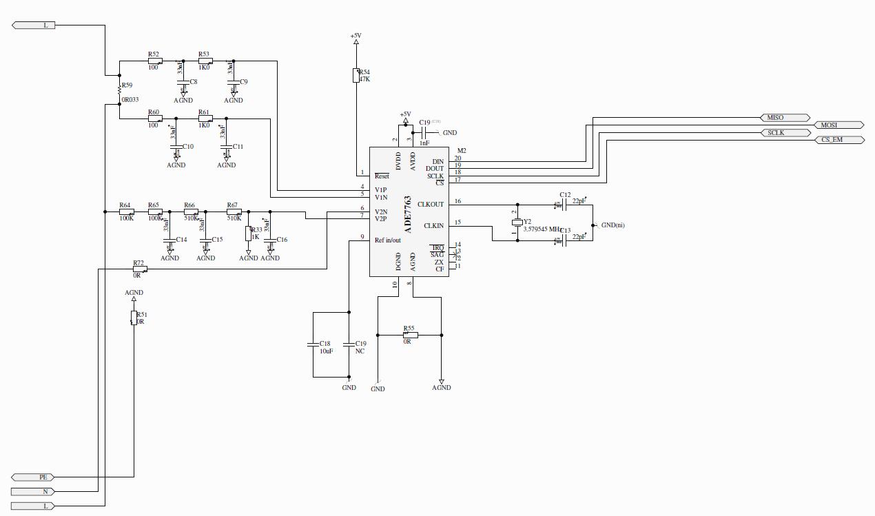

Hallo liebe Elektronikgemeinde...
ich hoffe ich kann hier ein paar hilfreiche Tips von euch bekommen, wie
ich meinen ADE7763 hardwaretechnich zum laufen bekomme.
Ich habe die Schaltung wie in der Abbildung dargestellt aufgebaut. Die
Kommunikation zwischen dem ADE und dem Mikrokontroller funktioniert über
Isolatoren bereits gut.
Probleme habe ich bei der Beschaltung der Analogen Eingänge. Mir rauchen
bei Spannungserhöhung die Widerstände R52 und R60 ab. Ich habe die
Schaltung doch wie in der A-Note EVAL-ADE7763EB aufgabaut. Weiß jemand
von euch wo sich hier mein Denkfehler versteckt ?
Vielen Dank schonmal.
Gruß Micha
Nein das hab ich auch nicht, ich arbeite über ein Trenntrafo und habe
den PE nicht angeschlossen.
Es spielt aber irgendwie keine Rolle ob ich das GND- potential mit dem
N-Leiter verbinde oder nicht. (also zu mindestens nicht in den
Auswirkungen)
Irgend etwas ist noch falsch an der Beschaltung nur steh ich da momentan
leider ein wenig auf der Leitung.
Viele Grüße
Micha
Gute Nachrichten....
Sehr schön ich hab die Eingangsbeschaltung jetzt hinbekommen. Es war
noch ein Fehler in der Schaltung.
Ich habe jetzt ersteinmal versucht den Temperatursensor auszulesen (8
Bit Tempreg.) Das klapp auch jedoch sind die Werte sehr sehr instabil.
Es treten sehr große Schwankungen auf ohne das die Temperatur großartig
verändert wird. Für mich lag nahe, das es an einer nicht konstanten
Referenzspannung liegt. Ich habe sowohl mit der internen wie auch mit
einer externen das ganze mit wenig Erfolg getestet/gemessen und so diese
Ursache eigentlich ausgeschlossen (oder?) Hat jemand eine Idee an was es
noch liegen könnte ?
Vielen Dank
Micha
