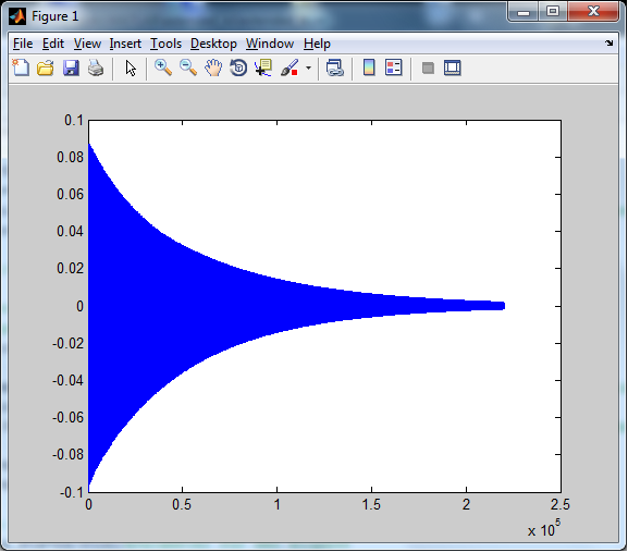

Hi Leute,
heute habe ich es geschafft den extended Karplus Strong Algorithmus in
Matlab zu implementieren. Ich möchte euch gerne ein paar Wave-Dateien
zeigen. Vielleicht könnte ihr mir ja sagen was noch fehlt oder man noch
verbessern kann.
Ich kann in dem Modell die Zupfposition, den Zupfwinkel, Tonhöhe, Weich
oder Hart angeschlagen einstellen und noch die Verzerrung mit Soft
Clipping.
Das einzige was mir noch fehlt ist der String stiffness
Filter(Saitensteifheitsfilter) Hs(z). Nur leider habe ich immer noch
nichts darüber finden können, wie man diesen dimensionieren muss.
Aber so richtig hört es sich noch nicht nach E-Gitarre an. :-(
Grüße Wisler

Also nach Gitarre klingt das bei Weitem nicht. Da kann mit mit
synthetischen Einstellungen (Sinus-GEN, Modulation und einem zweiten
überlagerten verklingenden Oberton als Transiente) wie es mit jedem
üblichen Synthie möglich ist, deutlich mehr erreichen.
Weil eine E-Gitarre auch nicht die akustischen Rückkopplungen und
Modulationen bringt, wie eine Konzertgitarre -dafür aber am Signal
bastelt.
Schau Dir mal die elementaren Verzerrtechniken an, die üblichweise
angewendet werden, als da wären Clipping, Phaseinversion, Compression,
etc.
Aus der Analogtechnik sind zahllose Verzerrerschaltungen bekannt, eine
gute fand ich mal im Elektor: Dort wird die Lautstärke gemessen und die
Verstärkung negativ geregelt sodass eine gleichmässig klingende Gitarre
mit verzerrtem Sound entsteht und sich die Verzerrung nicht wie beim
Clipping mit ausklingender Lautstärke entschärft.
Ich habe sowas in VHDL nachgebildet:
Beitrag "VHDL-Effektgerät für Gitarre und andere Instrumente"
Das Gemansche basiert auf elementaren Clip, Spiegel und
Modulationstechniken, wie es die Bodeneffektboxen leisten sowie einem
nachgeschalteten Verzerrer, ähnlich dem hier:
Beitrag "Re: Röhrenklang nachbilden"

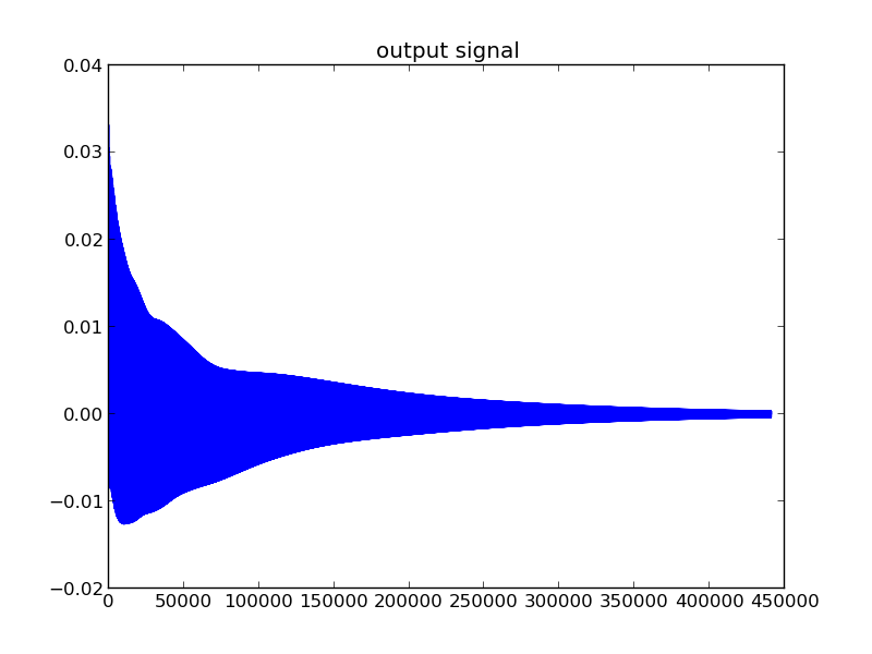

Hallo es gibt mal wieder etwas neues von mir ;-)
Im Anhang könnt ihr auch das Zeitsignal einer schwingenenden B-Saite aus
Nylon anhöhren.
Hört sich doch besser wie der karplus strong an oder?
Die Berechnung wurde durch den folgenden Algorithmus durchgeführt.
http://www.google.de/url?sa=t&rct=j&q=&esrc=s&source=web&cd=27&ved=0CF0QFjAGOBQ&url=http%3A%2F%2Fciteseerx.ist.psu.edu%2Fviewdoc%2Fdownload%3Fdoi%3D10.1.1.84.1572%26rep%3Drep1%26type%3Dpdf&ei=K_BZUdSzOdDFtAbEwIDQDw&usg=AFQjCNFS-ctJ9wJw7cod23YeKc0dtiwBuw&bvm=bv.44442042,d.Yms&cad=rja
Weiß hier jemand einen Daumenwert, wie groß die Verzögerung zwischen
gespielter Note und bis der Ton an den Lautsprechern ausgegeben wird
sein darf?
Viele Grüße
Wisler

Zu Deinem Beispiel-WAV:
An der Hüllkurve musst Du noch etwas arbeiten, meine ich, vorne gibt es
einen gewaltigen Knackser, der Klang ist irgendwie tot und zudem fehlen
mir die Oberwellen in der Einschwingphase. Was für eine Gitarre soll das
sein?  - Die Nylongitarre?
>Der Karplus-Strong-Algorithmus stammt aus der 8Bit Ära
Vom Klang hätte ich jetzt sogar eher die 60er getippt: Klingt wie der
Auftakt bei den Stones "I can't get no satisfaction" oder so.
Zu dem paper der Universität Erlangen:
Auf die Schnelle überblicke ich den Algorithmus nicht vollständig, aber
die scheinen sich ja richtig Gedanken gemacht zu haben, wegen der
Formeln. Mich wundert es aber, dass der Klang etwas dumpf ist- Bist Du
