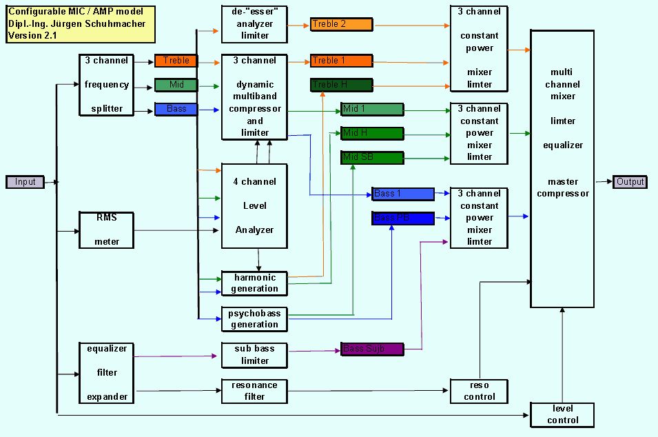

Gast #298767
Das, was die Röhre eigentlich tut, ist eine pegelabhängige Verzerrung,
die man als Oberwellenzugabe interpretieren kann. Hinzu kommt ein
(ebenfalls pegelabhonger Multibandkompressor). Theoretisch ist jede
Röhre simulierbar, es fehlt aber in der Regel an Rechnleistung, um alle
Details vernüftig artefaktfrei durchzurechnen. zudem muss ein
mehrdimensionales Modell her, das einen enormen Rechenaufwand macht.
Daher begnügt man sich mit einfachen Modellen, die zudem auch noch mit
simplifizierten und damit ungenauen Algorithmen realsiert werden.
Insofern ist die Aussage von "Daz" richtig, daß man die verfügbare
Software "vergessen" kann.
Wenn Du Dich aber trotzdem dranmachen willst: habe mal ein altes Design
beigepackt.
