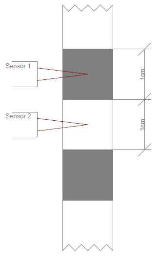

Ich habe mir überlegt, mit 2 Reflexlichtschranken einen optischen
Quadraturencoder aufzubauen. Wichtig ist dabei, dass das Messsystem
relativ unabhängig gegenüber Abstandsänderungen (Sensor <->
Messobjekt)ist. Genauer gesagt: der Abstand von den Sensoren zum
Messobjekt (Streifen, mit abwechselnd schwarzen und weißen Quadraten, in
diesem Beispiel 1x1cm) kann um ca. +/- 1,5mm variieren. Weiters soll der
Stromverbrauch <500µA sein.
Meine Idee war daher: 2 Stk. Reflexionslichtschranke MRL601 von Conrad
(Best-Nr. 182230), 90° phasensetzt. Die Leds alle 5ms kurz pulsen
(50-100µs), also 50µs an, 5ms aus, usw...
Angenommen, das Messobjekt bewegt sich mit max. 1000mm/s dann würde sich
ein schwarzes bzw. weißes Quadrat in 10ms an einem Sensor vorbeibewegen.
Wenn ich im Abstand von 5ms abtaste, müsste ich also diese Änderungen
mitbekommen, d.h. ich sollte so auf ca. 1cm genau messen können.
Nun meine Frage an euch: Was hält ihr von dieser Idee, bzw gibt es
andere Sensoren mit denen man genauer messen könnte. Ich habe bei Avago
Bauteile gefunden, die schon ein A/B Signal ausgeben. Leider kommen
diese für mich
nicht in Frage, weil die nur kleine Änderungen im Abstand zulassen.
Problematisch ist meiner Meinung auch, dass die Streuung der Sende-Leds
relativ groß ist und somit keine genaue Abastung der sw/ws-Übergänge
ermöglicht. Die Sensoren von Conrad haben allerdings eine Optik
integriert.
Habe mir 2 Stück davon bestellt und werde sie nächste Woche mal
austesten.
Bin gespannt auf eure Beträge
Christian

Der mechanische Aufbau ist etwas aufwendig und eine magnetische
Abtastung mit einem magnetischen 1-Chip-Encoder und einem Magnet auf der
Achse ist viel einfacher und genauer. Schau mal beim iC-Haus nach. Die
verschiedenen Applikationen und die deutschen Datenblättern
bei:http://ichaus.biz/appnote_magneticsensors . Der iC-MA hat auch die
Möglichkeit einen Sägezahn oder AB-Signale auszugeben. Auflösung beim
iC-MA ist 8-Bit. Reicht es oder soll es genauer sein?

Hallo Horst,
Danke für deinen Beitrag.
Ich habe mir mal die Datenblätter des ic-MA und ic-ML durchgeschaut.
Leider konnte ich keine Angaben über den Abstand Sensor <-> Magnetband
finden. Kannst du mir hier vielleicht Auskunft geben?
Der Stromverbrauch dieses ICs ist auch relativ hoch (7mA im
Stromsparmodus, 14mA im Normalbetrieb). Ich nehme an, da gibt es keine
Möglichkeit mit dem Strom runterzukommen (Standby -> Messung ->
Standby...)?
Was ich bisher noch nicht erwähnt habe: ich will Längen bis ca. 600mm
messen. Eine Auflösung von 2,5mm wäre ausreichend, mehr als 10mm sollten
es nicht sein.
