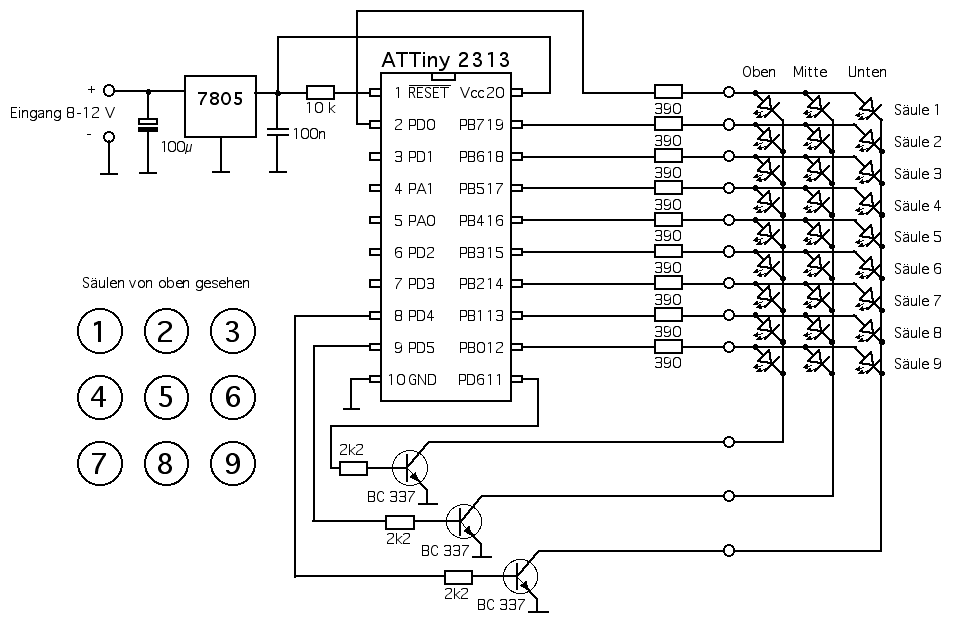

Kann ja sein das ich jetzt völlig falsch liege aber
wenn ich nach dem bild einen cube aufbauen würde hätte
ich dann nicht ein problem wenn folgendes Szenario wäre ?
1) Säule 1 - Oben  = 1
2) Säule 1 - Unten = 1
3) Säule 2 - Oben  = 1
4) Säule 2 - Unten = ?
Also Quasi wenn ich die ersten 3 anschalte schaltet sich doch
eigentlich auch die 4te mit an oder ?!.

Ich weiß nicht ob du das Prinzip verstanden hast, aber die LEDs werden
nicht parallel angesteuert, sonder seriell, d.h., es leuchtet IMMER NUR
EINE LED, dafür eben nur impulsweise. siehe Multiplexing o.Ä.

Ok, 9 ist in diesem Fall auch möglich, wahrscheinlich werden sogar 9
LEDs parallel angesteuert, hat aber den Nachteil, dass sie, je nachdem
wieviel angesteuert werden, unterschiedlich hell leuchten, da die
Spannung, die am Transistor abfällt vom Gesamtstrom abhängt.
Aber ich denke, dass du Recht hast, der Cube wird ebenenweise
angesteuert. Die LEDs die in der jeweiligen Spalte leuchten sollen,
werden über die Ports eingeschaltet, sind alle gewünschten Pins aus ON
wird der jeweilige Ebenentransistor für einen kleinen Moment
eingeschaltet, dann wieder ausgeschaltet, das ganze passiert bei beiden
übrigen Ebenen, dann beginnt das Schauspiel von vorn. Dies geschieht so
schnell, dass das menschliche Auge das schnelle Ein und Ausschalten
nicht bemerkt.
von Dave C. (dave_chappelle)
Das ist korrekt, der Trick ist es die LED's wieder abzuschalten.
Die LED's leuchten NIE wirklich gleichzeitig, das sieht nur so aus!

von Karl H. (kbuchegg)
Du bist auf der Suche nach einer LED-Matrix.
Ist dm Grunde das gleiche Prinzip wie beim Cube. Nur das beim Cube immer
eine komplette Ebene nach der anderen aufleuchtet und bei einer
LED-Matrix leuchtet eine Spalte nach der nächsten. Aber die Grundidee
ist genau die gleiche: Es leuchten niemals alle LED miteinander sondern
in schneller Folge immer nur eine Auswahl davon. Der µC hat die Aufgabe
für die jeweilige Auswahl die richtigen LED ein/aus zuschalten, so dass
sich das Bild ergibt.
