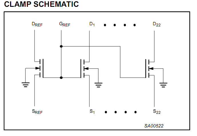

Im Speziellen hab ich mich dabei auf den GTL2000 fixiert, einen 22 Bit
Level- Shifter Baustein im SSOP48 Gehäuse.
http://www.datasheetcatalog.org/datasheet/philips/GTL2010_2.pdf
Eigentlich schauen diese Chips gerade nach dem aus, was ich gesucht
habe. Sie sind bidirektional, brauchen jedoch keinen Direction Pin. Im
Prinzip einfach nur die Datenleitungen anschließen und fertig.
Jedoch frage ich mich jetzt ob dieser Chip die nötige Eigenschaft
besitzt, dass wenn die Pins an dessen Ausgang kurzgeschlossen werden,
dies keinen Einfluss auf die Eingänge (= ARM Pins) hat. Denn es wird
laut dem Schaltbild des Shifters ja eigentlich nur ein MOSFET pro Kanal
verwendet.

Der tatsächliche Ausgangswiderstand wird so bei 15 Ohm sein. Der
CMOS-Ausgang kann dies aber nicht dauerhaft treiben! 800 Ohm sind für
eine Terminierung viel zu hochohmig. Ich würde bei dieser Frequenz nicht
über 33 Ohm gehen.
Es gibt für USB-Schutz kleinkapazitive Überspannungsdioden-Brücken. Die
haben zwei Bits. Oder eben die Levelshifter-Bausteine.
Terminierung ist ein komplexes Thema. Am besten simulierst du es in
SPICE mittels einer Transmission Line. PCI benutzt z.B. die Schutzdioden
der Gegenseite für die harte Terminierung.
Idealerweise hängt man an solche Systeme besser serielle Busse wie i2c
für den I/O.
