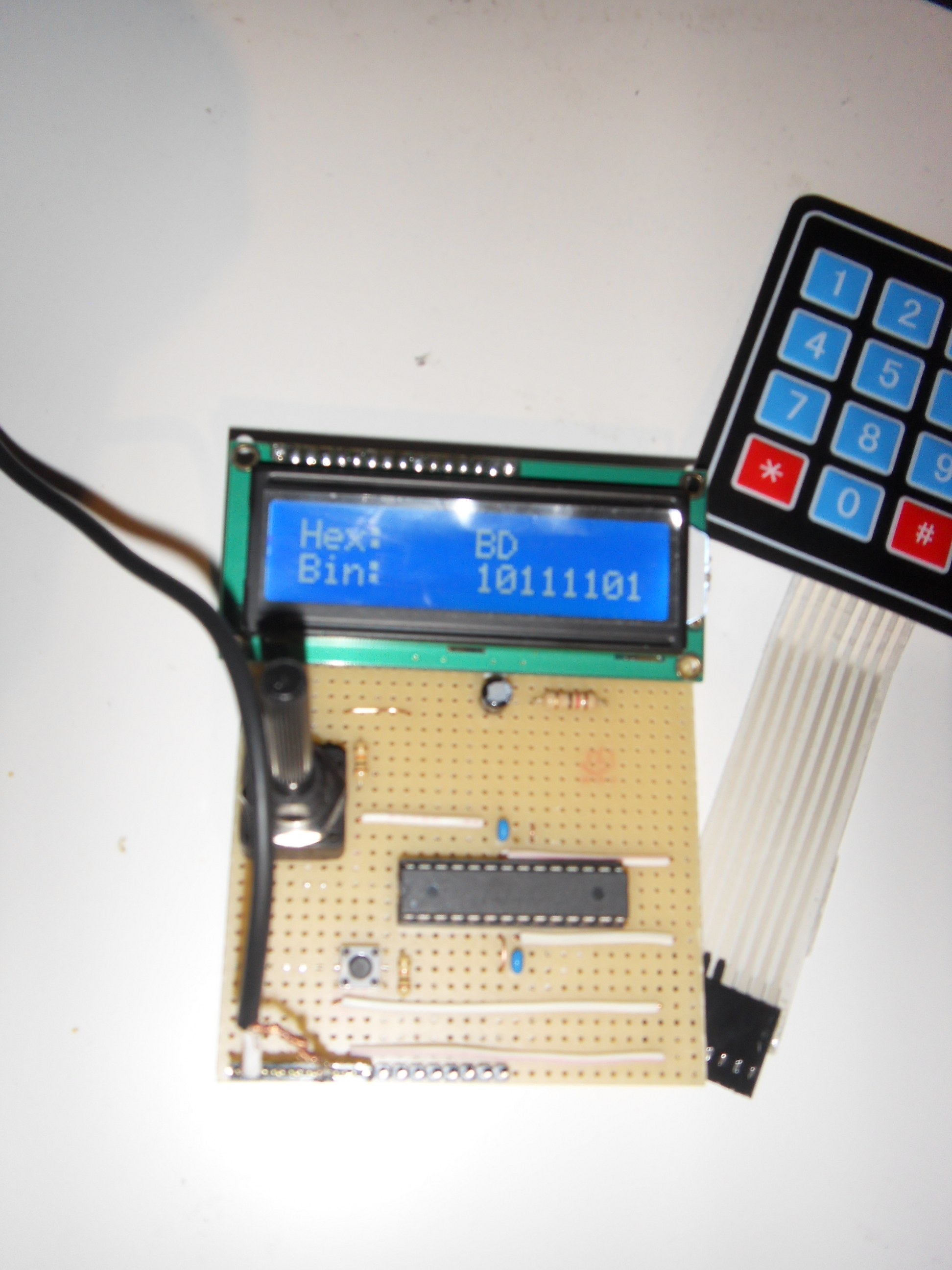

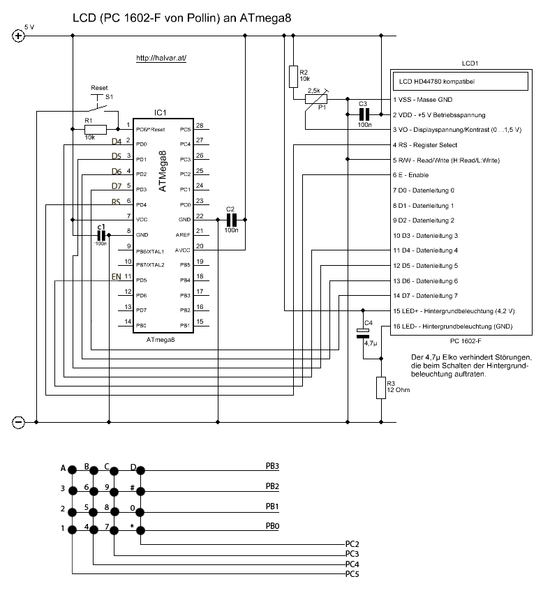

Hay habe mal vor einiger Zeit mich heir erkundigt wegen einem 4*4 keypad
und dessen abfrage, dieses keypad hat 16 tasten 4 eingänge und 4
ausgänge.
Habe hier mal ein Beispiel mit 2*2 Tasten gemacht wobei die PORT und PIN
belegung hier irelevant sind.
also:
x1-|----|-
x2-|----|-
  y1    y2
so habe ich jetzt 4 schalter, habe versucht x1 und 2 also PORTC 0x01 &
0x02
über eine while schleife immer abwechselnd auf HIGH zu setzen.
Sobald y1 oder 2 ein signal bekommt soll die schleife stoppen und einen
Wert auf den integer Ergebnis addieren.
hier ist mal der code :)
hoffe er klappt so wie ich es mir vorgestellt habe.
MFG und besten Dank für jeden Ratschlag :)

Ich weiß das ich eine schleife aufbauen muss die PORTB 0-3 abwechselnd
auf HIGH setzen muss und durch den tastendruck dann erkennen muss
welcher Port garde auf HIGH gesetzt wurde, dies im zusammenhang mit den
PINS 0-3.
Dies versuche ich garde natürlich so gut wie möglich zu lösen.

So ahbe das programm geschrieben.
könnt Ihr mir sagen ob das jetzt so klappt?
Compilieren konnte ich es ohne Probleme.
die Daten:
PORT 2-5
PINB 0-3
wenn es okay ist wie mache ich es nun mit den widerständen :)?

weil ich noch die passenden widerstände kaufen muss :)
Und da es noch nciht für mich geklärt ist wie ich das mit den pullups
nun mache, dachte ich schreibe ich schon mal den code und veröffentliche
ihn hier :)
ah sehe schon vergessen den den PIN 0-3 als eingang zu deklarieren.
ist bearbeitet :)
#2535932
warum will ich meine Arbeit anderen überlassen?
Den code habe ich jetzt mit hilfe selbst erstellt.
Ich brauche halt nur ne erklärung wegen den pullups mehr nicht!
wie gesagt im tutorial sind angegeben 10k siehe geposteten link,
und in nem anderen thread wurde mir gesagt das ich an jeden der 8
leitungen einen 470ohm widerstand hängen soll.
Ich würde nur gerne wissen was nun und vor allem wieso.

Was hier mit Kurzschluss gemeint ist: Durch einen Fehler im Programm
könnte man die Pins von X und Y beide auf Ausgang schalten. Wenn dann
noch unterschiedliche Level ausgegeben werden, dann hat man einen
Kurzschluss und einer oder beide PINs verabschieden sich.
Was die Widerstände betrifft: Für die Funktion würde es reichen, wenn am
Eingangs-Port die Pulldown-Widerstände angeschlossen sind.
Allerdings macht es aus einem anderen Grund auch Sinn die Ausgäng mit
Pulldown-Widerständen zu versehen. Die Zeilen werden ja immer nur kurz
auf Ausgang geschaltet. Das heißt aber auch, dass die gerade nicht
benutzten wie eine Antenne wirken.

Danke aber ich habe ja nur die Spalten auf low heißt eingang, die zeilen
werden ja alle als Ausgang benutzt.
das mit dem NOP verstehe ich nicht.
Ist das okay wen ich einfach alle internen Pullups aktiviere und
aktiviert lasse? Also gleichzeitig oder gibt das Probleme?
würde dan so aussehen.
DDRB 0xF0 //PINB 0-3 als eingang setzen
PORTB 0x0F // zugehörige pullups aktivieren
MfG :)

#2536453
So mir werden nur balken angezeigt :/
Hier ist der code bin schon an der suche dran :/
#include <avr/io.h>
#include "lcd-routines.h"
#include <stdio.h>
#include <util/delay.h>
int keyboard();
int main(void)
int i, Zahl, ergebnis = 0, key;
char Result[9], text[16], texxt[16], xxx[16];
while( (key=keyboard()) == -1 );
ergebnis+=key;
ergebnis *= 100;
do
_delay_ms(2);
while( keyboard() != -1 );
lcd_init();
lcd_setcursor(0 ,1);
sprintf(xxx,"%d",ergebnis);
lcd_string(xxx);
ergebnis+=key;
ergebnis *= 10;
do
_delay_ms(2);
lcd_string(xxx);
ergebnis+=key;
do
_delay_ms(2);
lcd_string(xxx);
Zahl = ergebnis;
if (Zahl > 255)
{ lcd_init();
lcd_setcursor(0, 1);
lcd_string("Zahl zu gross");

das habe ich auch vermutet, habe aber einen kleineren code gebastelt,
heißt wenn ich irgendeine Ziffer drücke müsste er ja dann weiter machen
und mir das ergebnis bzw. in dem neuen code mir die zahl anzeigen.
tut er aber nicht,
werde später mal eine led dranhängen und schauen ob die keymap überhapt
richtig funktioniert.
#2536597
tut mir leid war vertieft.
Im grunde bleibt es der gleiche code nur das 4 Tasten aktiv sind und es
übersichtlicher ist.
wenn ich
ergebnis+=key;
ergebnis *= 100;
do
_delay_ms(2);
rausnehme wird mir eine 0 angezeigt wenn nicht dann sehe ich nur blöcke.
habe jetzt mal ne led drangeklemmt und werde gleich ein Test machen ob
die keymap funktionstüchtig ist.
MFG

Hey, also textausgabe und die bloße rechnung klappt :)
heißt ohne keymap ich gebe dem Ergebnis einen vordefinierten wert.
Berrechnung und Ausgabe klappen ohne Probleme :)
Und die grade eingebaute led reagiert auch auf den Tastendruck.
hier schonmal der bisherige code :)
Die einzigen Meldungen die ich vom compiler bekomme sind:
helloworld.c:6: warning: function declaration isn't a prototype
helloworld.c:97: warning: function declaration isn't a prototype
MfG

An welchem Port hängt denn das Display? Vielleicht kommt keyboard() dem
Display ja ins Gehege. Generell sollte man beim löschen/setzen von Pins
eher mit bit-operationen arbeiten und nicht mit bytes - also zumindest
wenn ein Port für verschiedene Dinge benutzt wird:

der Funktion.
Edit:
Kommentier die ForSchleife einfach mal aus und probiers.
sprich so:
int keyboard()

return (taste);
92
Gast #2537040
Die for-Schleife war ja so in meinem Vorschlag von weiter oben nicht so
vorgesehen. Eigentlich war der Tipp, dass keyboard() nicht wartet.
for( x=0; x<1; )
wartet so lange, bis eine Taste gedrückt wurde. In den if-Blöcken wird
ja immer x hochgezählt. Wenn man eine Taste drückt steht dann eben ne 1
drin und die Schleifen-Bedingung wird falsch -> Schleife beendet
Ein -1 wird es mit dieser for-Schleife nie geben und damit funktioniert
das Warten auf "Taste loslassen" nicht!
Jep, danke Michael!
Also, Jan, schau Dir nochmal die keyboard-funktion in dem Post von 08:32
an.
#2537044
@ MagIO
danke habe es mal geändert :)
@Michael
er soll ja auch nicht aus der Schleife raus.
er soll die Schleife ja solange wiederholen bis ich eine Taste gedrückt
habe.
und erst weiter machen wenn ich die losgelassen habe.
Wobei ich sehe garde muss ja eigentlich die zuweisung von -1 der taste
inerhalb der schleife geschehen.
Sonst kann der wert nciht mehr geändert werden.
#2537099

#2537244
Jan Schmitz schrieb:
> es ist so als würde er die keyboard() überspringen.
Und das tut er quasi auch. Du hast in der main die While und do_while
Schleife weggemacht, die aber richtig waren. Das einzige, was falsch
war, war die Forschleife in der Funktion.
Wenn du hier:
lcd_init();
key = keyboard();
ergebnis+= key*100;
das schreibst:
lcd_init();
while((key = keyboard()) == -1); // solange warten, bis eine Taste gedrückt wurde
ergebnis+= key*100;
while((key = keyboard()) != -1); // solange warten, bis die Taste losgelassen wurde bzw. bis keine Taste gedrückt wurde
oder etwas übersichtlicher und evtl einfacher zu verstehen:
lcd_init();
key = -1;
while(key == -1){ // solange warten, bis eine Taste gedrückt wurde
  key = keyboard();
ergebnis+= key*100;
while(key != -1); // solange warten, bis die Taste losgelassen wurde bzw. bis keine Taste gedrückt wurde
  key = keyboard();
sollte es gehen. Und das jetzt dementstprechend bei den Anderen Stellen
auch.
Gast #2537250
Die for-Schleife in meinem Beispiel soll einfach den code kürzer machen
mit dem die 4 X-Ausgänge nacheinander geschaltet werden. Der Unterschied
ist doch, dass dann beim Einlesen von Y jeweils andere Werte in Taste
Ausgang X1 => 1. Schleifendurchlauf: 1 2 3 0
Ausgang X2 => 2. Schleifendurchlauf: 4 5 6 0
Ausgang X3 => 3. Schleifendurchlauf: 7 8 9 0
Ausgang X4 => 4. Schleifendurchlauf: 0 0 0 0
Beim 1. Schleifendurchlauf ist der Offset =0, beim 2. =3 und beim 3.=6.
Je nachdem welches if dann passt wird die varable Taste damit
entsprechend errechnet. Wie schon gesagt, um die Tastatur komplett
auswertbar zu machen sollte man auch statt 0 für die anderen Tasten
einen entsprechenden Wert zurückliefern. Hier bietet sich an alle
Zahlen-Tasten so zu belassen (werte von 0-9 und für die anderen Tasten
Werte > 9 zu liefern.
Also die Empfehlung für keyboard() wäre, dass folgende Werte
zurückgeliefert werden:
-1 => keine Taste gedrückt
0-9 => entsprechende Ziffern Taste gedrückt
10-15 => andere Taste gedrückt
Die Schleife wird 4 mal durchlaufen und schaltet bei jedem Durchgang
eine  Zeile aktiv und prüft die Eingänge. Wenn keine Taste gedrückt wird
sorgt die Schleife im Hauptprogramm fürs warten.
-1 muss nur vor der Schleife initialisiert sein. Wenn mehrere Tasten
gedrückt werden, dann "gewinnt" in dieser Implementierung die Letzte.
Eine genauere Auswertung (mehrere Tasten gleichzeitig) macht den Code
nur komplizierter. Und was dann? Tasten aufsummieren? Dann doch lieber
-1 zurückgeben? Ich denke du weißt, dass man nicht 2 Tasten drücken
sollte und andere User lernen es schnell :o)

#2537978
Sooo also der schaltplan ist obern hier nochmal alles schriftlich:
Display - Atmega        Keymap - Atmega
 1 VSS                    x1     14 PB0
 2 VDD                    x2     15 PB1
 3 VO                     x3     16 PB2
 4 RS     6 PD4           x4     17 PB3
 5 RW                     y1     28 PC5
 6 EN    11 PD5           y2     27 PC4
 7 D0                     y3     26 PC3
 8 D1                     y4     25 PC2
 9 D2
10 D3
11 D4     2 PD0
12 D5     3 PD1
13 D6     4 PD2
14 D7     5 PD3
15 LED+
16 LED-
Und ja genau so sehen die Blöcke aus aber eben nur wenn ich eine while
schleife reinbaue.
Ohne hat es wie gesagt alles richtig angezeigt mir eben nur den wert 0
ausgegeben weil ich ncihts eingeben konnte.
MfG und besten Dank :)
Gast #2538033
Hi
Wenn deine Tastatur wirklich so angeschlossen ist, dann geht das
> DDRC = 0x40;  // x1 auf ausgang
>  PORTC = 0x40; //x1 auf High
ins nirgendwo ->PC6. Und die Ansteuerung für PC2 fehlt.
MfG Spess

Gast #2538231
Aber die while-Schleife (also keyboard) hat nichts mit dem Display zu
tun! Display liegt auf Port D, Keypad auf B und C. Also ist die
wahrscheinlichste Erklärung, dass du irgendwo einen Kurzschluss
reingelötet hast.
Wäre vielleicht auch ne Idee mal die PORT- und DIR-Register richtig zu
benutzen. Wenn man nämlich nicht den ganzen Port benutzt, dann sollte
man mit & und | Operationen arbeiten. Habe ich weiter oben glaube ich
schon mal erwähnt.
DDRB = DDRB & 0xF0;
// PORTB = 0x0F;
DDRC = DDRC & 0x3C | 0x20;
PORTC = 0x20;
DDRC = DDRC & 0x3C | 0x10;
PORTC = 0x10;
Das hilft aber nur dann, wenn die nicht benutzten Pins von Port B/C in
den Kurzschluss involviert sind und hilft auch nur bei der Diagnose -
entfernen muss man den Fehler in der HW dann trotzdem.

So da bin ich wieder.
Habe alles auf eine neue Platine gelötet.
Und dieses mal 10 mal ordentlicher.
Ergebniss bleibt das Gleiche:
Hier mal ein Bild wie es ausieht wenn die while schleife nicht drinn ist
aber die Zahl vordefiniert ist.
Hier Dezimal 189
erst immer wenn ich das while reinpacke kommen oben und unten Blöcke.
Wenn irgendwer noch einen Einfall hat, bitte hilft mir Ihr bekommt alle
nötigen Infos.
MfG Jan

#2544399
wo jetzt?
das return 0 ist am ende der main(), habe es aber weggemacht, war in der
Zeit zu viel mit konsolenanwendungen beschäftigt :)
und wo genau meinst du soll ich die while schleife einfügen?
MfG und danke :)
PS: so ahbe es geändetr aber weiterhin sehe ich nur Blöcke.
Habe den neuen code mal hochgeladen :)
