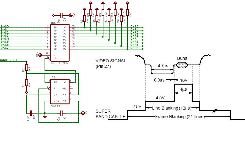

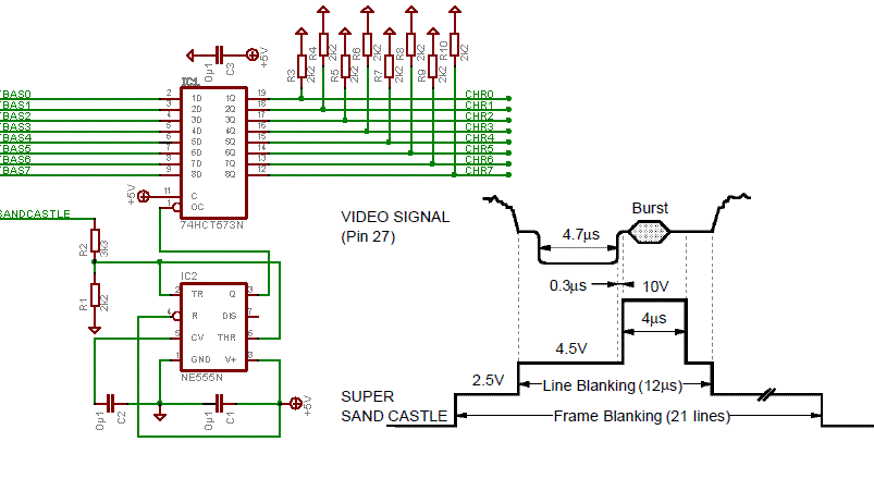

Gast #2536738
Hallo!
Ich hab mir jetzt etwas die Patentschreiben von ITT durchgelesen.
Kapitel Digit2000 von 1982. Hinter das Geheimnis des Systems bin ich
noch nicht gekommen, aber wie man wenigstens den Chrominanz-Burst
teilweise isoliert.
ITT machte das mit Sandcastle-Signal und habe auch damit experimentiert,
siehe Anhang.
Bei mir sind aber im Burst noch einige Fremdsignale enthalten, aber
weniger als vorher. Ein kleiner Fortschritt.
ITT machte allerdings viele Geheimnisse rund um das Digit2000-Systems.
Eigener Chipsatz mit eigens angefertigten CCU :)
Datenblätter gibts auch keine, sogar in den Büchern kann das nur der CCU
steuern.
Aber die Patenschrift ist recht interessant und vielleicht finde ich
noch den Teil der Filterung des Chromasignals :)
