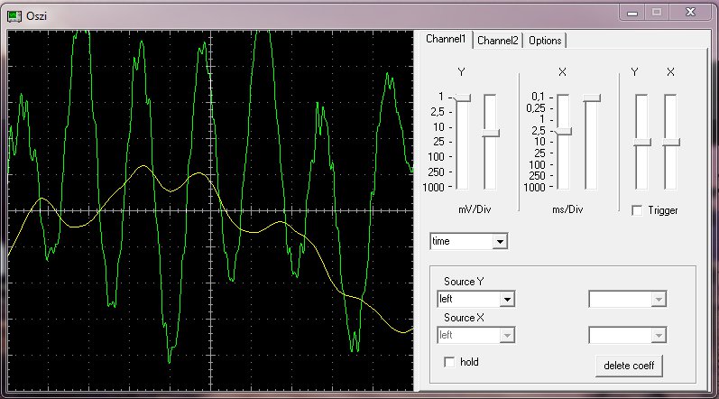

Mit meinem Atmega8 will ich Rechteckpulse bis 1kHz erzeugen.
Hab kein Oszi um nachzuschaen ob auch was passiert.
Habe aber ein Programm das den linken und rechten Kanal der Soundkarte
als Oszi benutzt.
Mit dem Mikrofon klappt es auch prima (Bild1).

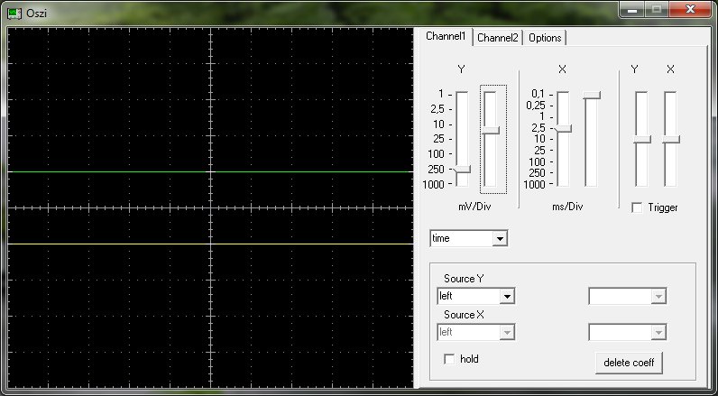

Um den Mikrofoneingang nicht zu schrotten dachte ich mir das ein
Spannungsteiler davor ganz gut wäre.
Jedoch zeigt das Oszi nichts an wenn ich meinen Spannungsteiler
anschließe (Bild2, NullPunkte von CH1/CH2 um eine DIV von X verschoben).

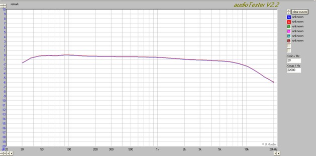

Mit dem Multimeter habe ich ca. 450mV an L/R vom Klinkenstecker gemessen
(Bild3).
Irgendwelche Anregungen/Ideen?
Viel zu hohe Spannung? (Audio-Signale <= 100mV)
Eingangsimpedanzen?

Gast #2536193
Die Soundkarte ist normalerweise Kapazitiv gekoppelt, also wirst du
keine Gleichspannung damit messen können. Das Mikrofon liefert ja eine
Wechselspannung. Besagtes 1kHz-Rechteck solltest du damit aber Messen
können.
