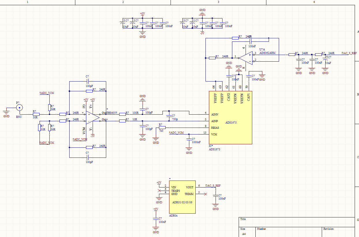

Hallo, ich bin dabei eine Platine für einen ADS1675 zu erstellen.
Ich habe mich recht genau an das Datenblatt gehalten, aber anderen OPV
und andere Referenz benutzt. Ich benötige single input von -2.5V bis
2.5V. Hoffe, dass das mit der verwendeten Eingagsstufe geht? Kann bitte
jemand drüber schauen? Habe erstmal nur die Nötigsten sachen
Dargestellt.
Falls noch fragen sind einfach stellen.

ja die Widerstände oben stimme nicht, das stimmt, vergessen ein zu
tragen, was meinst du mit referenzverstärker? Mit Referenz meinte ich,
dass ich den ADR03 oder 06 nehme und nicht den im Datenblatt verwendeten
REF5030.
Die Cs am REF kommen noch rein, habe ich übersehn. Sonst alles OK?
Ist das so möglich am Eingang -2.5V bis 2.5V anzulegen? Oder geht dass
dann nur von 0 bis 5?

Die Rferenz sieht sehr esoterisch aus meine ich.
Wieviel Strom zieht die denn das die nen Buffer braucht.
so viele Filter...
Das Datenblatt ist wohl eher was für Programmierer...
Hast du die Eingangsimpedaz des REF pin gefunden? oder der
eingangsstrom?
Ich nicht. Komisches Ding!

Das mit dem Buffer habe ich aus dem Datenblatt... Das mit den Filtern
auch, kenne das normal nur dass man einen Anti aliasing Filter nutzt.
Kann man irgendwie die eingangstufe so umbauen, dass sie die VCM
Addiert? Oder mus ich zusätlich vorher noch ein OPV verwenden? Find
dieses Ganze differenzielle Ding sehr eigenartig aufgebaut. Ist
allerdings alles so im Datenblatt.

Der feine unterschied ist, das im Datenblatt die Masse des BNC auf VCM
liegt.
oder hab ich mich da verkuckt.
Ich würde in SPICE versuchen den eingangsverstärker entsprechend
umzubauen. aber wegen diesem differentiellen ausgang kann ich dir grad
keine schaltung posten.
