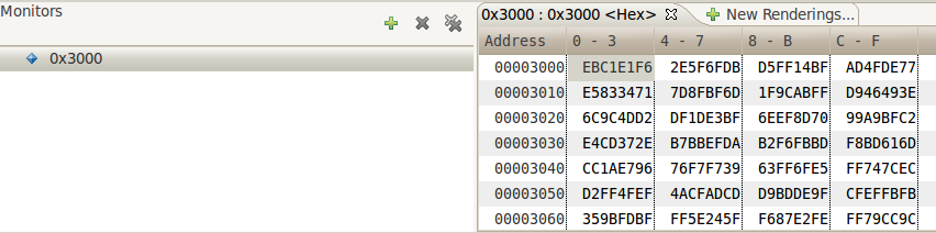

ich hab mir eben in meinem Debugger den Inhalt des Rams anzeigen lassen.
Da befinden sich jede Menge Daten. Ich geh stark davon aus das mein
Programm die nicht erzeugt hat sind ja immerhin 10kB RAM bei dem
MSP430F1611. Wie kommen die also dahin. Ich dachte Ram ist flüchtig? Was
ist das für ein RAM in dem MSP430. Oder ist der Inhalt nur gerade das
was sich beim Einschalten als stabiler Zustand durchgesetzt hat?
Danke

Ich eben mal 0x05 an Stelle 0x3000 programmiert. Der Inahlt bleibt auch
ohne Spannung erhalten. Hab auch Vcc auf Gnd gezogen um alle Kapazitäten
zu entladen.
Wenn man einen größeren Speicherbereich anschaut sieht man das sich
einige Bits änderen aber im Groben bleibt der Inhalt ähnlich. Hat jemand
damit Erfahrung?

Der MSP wird sehr leckstromarm sein. Daher kann unter Umständen der
SRAM-Inhalt stunden-, vielleicht tagelang zumindest teilweise erhalten
bleiben. Der Effekt ist u.U. temperaturabhängig.
