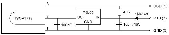

ich habe nach der Schaltung (s. Anhang) aus c't 18/2000, S. 208 einen
seriellen IR-Empfänger gebaut und ihn mit WinLIRC 0.9.0 unter Windows XP
und mit lirc 0.8.0 unter Debian Etch getestet. Leider empfängt er (noch)
nichts, und nun habe ich Fragen zu Hardware und Software.
Gleich vorausgeschickt: Meine Elektronikkenntnisse sind sehr begrenzt.
Einen ersten Grund, warum der Empfänger nicht funktioniert, meinte ich
dann auch bald gefunden zu haben: Ich hatte die Anschlüsse IN und OUT
des Spannungsreglers vertauscht.
1. Frage: Habe ich dadurch den falschen Einbau den Spannungsregler oder
ein anderes Bauteil zerschossen?
Nach Neueinbau des Spannungsreglers habe ich den Empfänger wieder
erfolglos getestet. Daraufhin habe ich die Spannung gegen GND an IN und
OUT des Spannungsreglers gezmessen. Zu meiner Überraschung waren es an
beiden Stellen 0V.
Daraufhin habe ich die Spannung an den Kontakten der seriellen
Schnittstelle gemessen. RTS liegt auf -10,88V, DCD auf 0,16V. So kann
die Schaltung ja garnicht funktionieren, oder?
2. Frage: Was muss ich tun, damit RTS auf +10V umgeschaltet wird und die
Stromversorgung des IR-Empfangsmoduls funktioniert?
Zusatzfrage: Falls RTS "immer" auf -10V lag, sollte dann der
Spannungsregler nicht auch noch in jedem Fall in Ordnung sein?
Schon im Voraus vielen Dank für Eure Hilfe,
maf
#2538627
So richtig will mir nicht einleuchten was diese Schaltung machen soll.
Schau mal bei Wikipedia unter RS232 in der Tabelle wo es um die
Anschlussbezeichnungen geht.
RTS: „Sendeanforderung“; Ein High-Pegel an diesem Ausgang signalisiert,
dass DTE Daten senden möchte
DCD: Mit einem High-Pegel an diesem Eingang signalisiert die
Gegenstelle, dass sie einlaufende Daten auf der Leitung erkennt (dem
Namen nach ist das die Modulationsträger-Erkennung) und an DTE
weitergeben möchte
Empfangen werden Daten jedoch mit RXD

#2538678
Das du an In 0V und an RTS Gleichzeitig -10V misst ist logisch da die
Diode negative Spannungen nicht durch lässt. Das hat dein 7805
warscheinlich auch gerettet als du diesen verstauscht hattest.
Ohne mir die Wicki Seite genau durchlesen zu wollen musst du Software
Mäßig dem PC klar machen das er die RTS Leitung auf high legen soll.
OP #2538774
In "Embedded Linux" von Joachim Schröder et al., S. 115, habe ich
folgende Beschreibungen gefunden:
 DCD - Ein Gerät signalisiert dem Computer eingehende Daten
 RTS - Signalisiert der Gegenstelle, dass sie Daten senden soll
Das scheint mir einigermaßen zu passen. Ich vermute es liegt am Treiber,
dass RXD nicht gebraucht wird.
Laut "Linux Hardware Hackz" von Jürgen Plate, S. 135, wird bei RS232C
auf Datenleitungen eine logische 0 durch eine positive, eine logische 1
durch einen negative Spannung dargestellt. Auf Signalleitungen sei es
umgekehrt. Auch dass scheint mir zu passen. Wenn der IR-Empfänger Daten
liefern soll, ist zunächst RTS auf logisch 1, d.h. eine positive
Spannung, zu setzen, um den Empfänger "einzuschalten". Dafür sollte m.E.
auch der Treiber zuständig sein, doch entweder es geschieht nicht oder
ich messe falsch.
Laut c't Artikel sollten an DCD ohne IR-Signal 4V und mit IR-Signal 0V
anliegen. Dies wird angeblich bereits als logische 1 interpretiert.
Mir scheint, es bleibt zunächst bei meinen Fragen:
 - Wird der Spannungsregler zerstört, wenn an seinem Ausgang +10V
angelegt werden?
 - Warum liefert RTS eine negative statt einer positiven Spannung?
