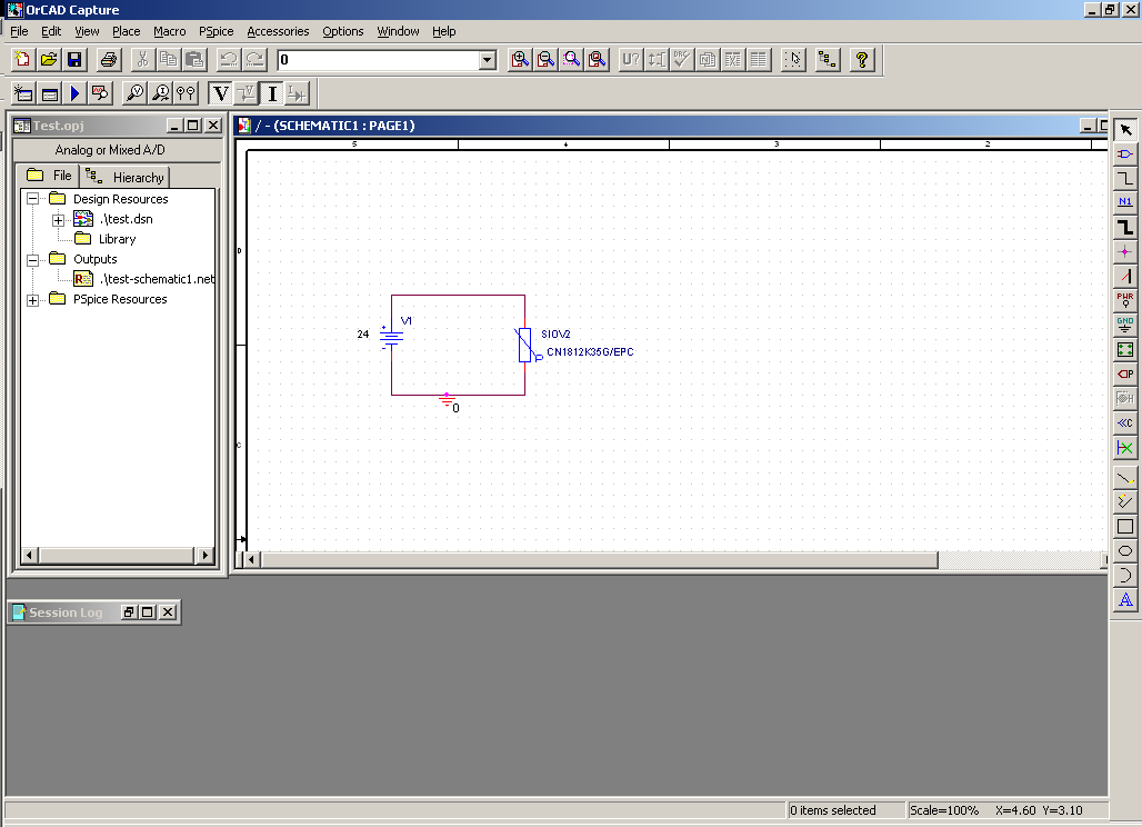

ich habe gerade begonnen ein Design erstmalig mit PSpice Demoversion 9.1
zu simulieren. Ich habe dann Konvergenzprobleme bei der Simulation
bekommen und konnte das Problem auf die simple Schaltung im Anhang
reduzieren.
Wie zu sehen ist da lediglich der Varistor CN1812K35G an eine
Gleichspannungsquelle von 24V angeschlossen. Das Modell für den Varistor
stellt der Hersteller in seiner Bibliothek frei zur Verfügung (siehe
Anhang).
Wenn ích nun eine normale, zeitbasierte Auswertung mache bekomme ich bei
24V ein Konvergenzproblem und die Simulation kann nicht durchgeführt
werden. Gebe ich z.B. 100V ein dann klappt's.
Dann habe ich die gängigen Lösungen für PSpice Konvergenzprobleme
ausprobiert - mit dem Ergebnis, dass ich eine gültige Simulation für 24V
bekomme wenn ich in den Simulation Settings die "Relative accuracy"
(RELTOL) auf 1 erhöhe. Das ist immerhin das 1000-fache des originalen
Wertes!
Kann es denn die einzige Lösung für eine so einfache Schaltung sein, die
Genauigkeit auf einen so abstrakten Wert zu setzen? Oder mache ich
grundlegend etwas falsch?
Für Hilfe wäre ich sehr dankbar!!
Viele Grüße,
Habakuk Tibatong
Schau mal in das Modell rein, sofern es ein Subcircuit ist. Da ist
bestimmt eine gesteuerte Quelle drin, die einer nicht stetigen oder sich
in bestimmten Lagen komisch verhaltenden Funktion gehorcht.
Probier mal aus was passiert, wenn du bei 24V einen 1mΩ-Widerstand in
Reihe zum Varistor schaltest.
mfg mf
Hallo Mini Float,
danke für Deine Antwort.
Das mit dem 1mΩ-Widerstand hat funktioniert und damit hast Du mein
Problem eigentlich auch schon gelöst!Nur verstanden hab ich es noch
nicht richtig...
Da ich zum ersten Mal mit PSpice arbeite weiß ich nicht, ob mir die
Ansicht des Modells etwas bringt, vor allem da ich ja eh nichts
sinnvolles daran ändern kann?
Es ist allerdings jeder, der Lust hat, eingeladen sich den Varistor
selber anzuschauen - die Bibliothek habe ich ja in den Anhang eingefügt
Vielen Dank, HT
RELTOL, ABSTOL und VNTOL um eine Potenz erhöhen verbessert die
Konvergenz, sie um zwei Potenzen zu erhöhen ist die Empfehlung zur
Erzwingung dieser (0.1, 1mA, 10mV). Es geht auch mit NODSET (dem
kritischen Knoten einen Anfangswert zuweisen, PSPICE rechnet dann von
diesem Wert aus. Zum Schluß, manchmal hilft auch 100GOhm parallel
schalten.
