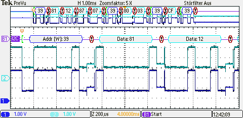

ich habe eine Problem mit einem vermeintlichen übersprechen zwischen SDA
und SCL Leitung (im Bild rot umkreist). Die Glitches entstehen bei einer
Flanke des Taktsignals, allerdings nur sporadisch. Leider kommt
womöglich deswegen immer wieder zu Übertragungsprobleme mit einem
angeschlossenen TAOS TCS3404CS
(RGBW-Farbsensor). Was gibt es für möglichkeiten das übersprechen zu
minimieren? Die Leitung ist ca. 1,2m lang (kürzer geht leider nicht),
die Taktfrequenz beträgt 400kHz (SCL).

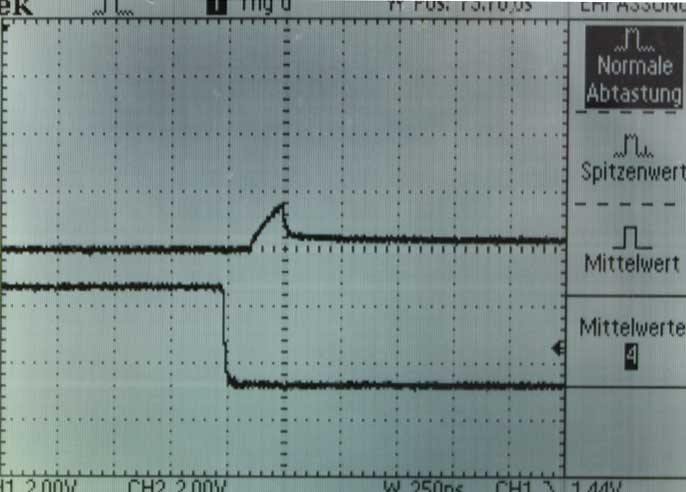

von holger (Gast)
So ein Peak entsteht wenn der I2C Master zum lesen
des Acknowledge Bits die Leitung frei gibt. Das ist normal.
Zähl mal nach ob der Peak immer zwischen dem 8ten und 9ten
Clockpuls kommt.
von dummschwaetzer (Gast)
Die glitches sollten keine Rolle spielen, da sie bei fallender Flanke
auftreten, ich vemute es ist die Umschaltung des ack-signals des slave.

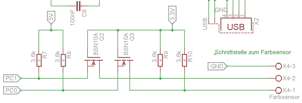

Die Pull-Ups befinden sich auf der Steuerplatine, die 1,2m vom
Farbsensor entfernt ist. Da der µC mit 5V arbeitet der Farbsensor aber
3,3V benötigt, befindet sich dazwischen noch ein Pegelwandlung. Die
Pegelwandlung ist nach der AppNote von NXP aufgebaut.

von Achim S. (Gast)
das hat zwar nicht unbedingt was mit deinem Übertragungsproblem zu tun,
aber wenn du die Pegelwandlung mit dem MOSFET machen willst, muss die
Source auf die 3,3V Seite. Du hast sie in der Zeichnung oben auf der 5V
Seite, und dann leitet die Substratdiode bei High-Pegel.

von I2C (Gast)
> Ein analoges Oszibild von beiden Enden der Leitung wäre vielleicht doch
> hilfreich, um den Fehler zu finden...
> schöne Grüße
> Achim S.
Hmm, ja da sind wohl drain und source vertauscht, sollte aber denke ich
mal bei mosfet nichts machen. Das komische ist ja, es lief eine ganze
zeit lang ohne probleme, und heute macht es plötzlich probleme.

von Achim S. (Gast)
ne, die Verpolung macht fast nichts, außer dass die angestrebte
Pegelwandlung nicht funktioniert. Lies die AppNote von NXP noch mal
durch.

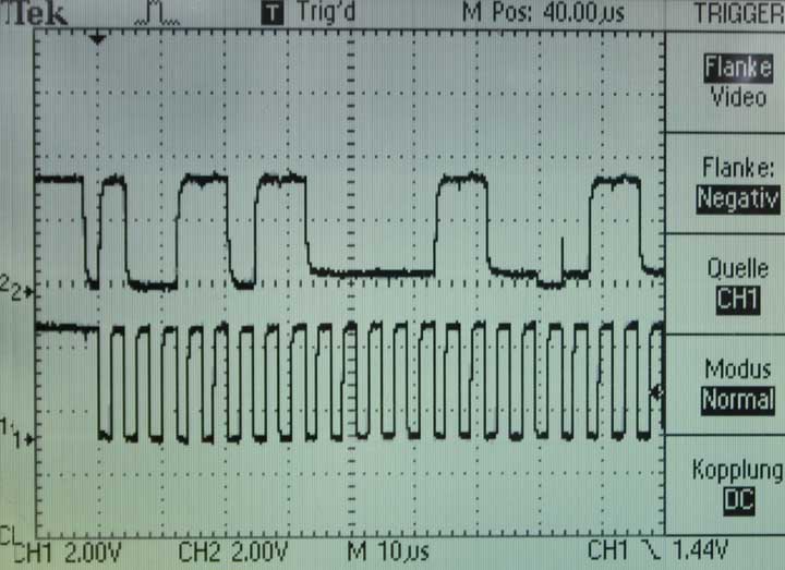

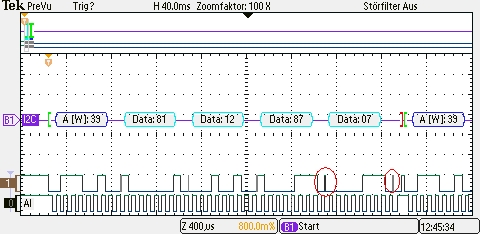

So ich hab noch mal ein paar Bilder gemacht, wir haben jetzt die Leitung
durch ein Netzwerkkabel getauscht, soweit scheint die Kommunikation
wieder zu funktionieren. Allerdings kommt bes beim aufnehmen des
analogen Oszilloskopsignal zu komischen "zwischen" Pegel. Diese stellt
das Oskar mit einem ausrufezeichen dar.
Anbei die Bilder

von Achim S. (Gast)
die "Zwischenpegel" ergeben sich tatsächlich daraus, dass dort nicht
mehr der Master sondern der Slave die Leitung nach low treibt, um das
ACK zu geben. Auch der kurze "Glitch", den du zu Beginn verdächtigt
hast, gehört zum ACK und stört nicht (wie es Holger ja auch schon
erklärt hat).
Bedenklich finde ich aber die Absolutpegel, die du erreichst.
Das Signal schaltet laut Oszi zwischen 1V und 3V, und das sowohl auf der
Master-Seite (mit 5V Supply) als auch auf der Slave-Seite (mit 3,3V
Supply). Das ist untypisch für einen IIC-Bus und passt nicht zu dem
Schaltbild, das du gestern gepostet hast. Entweder stimmt was mit der
Messung nicht (GND Clip angeschlossen? Uncal-Setting im Oszi?), oder der
Bus wird stärker belastet, als er sollte (nicht nur von den oben
gezeigten 3,6kOhm Pullups).
schöne Grüße
Achim S.
von I2C (Gast)
Ja, das kann möglicherweise am nicht angeschlossenen GND liegen, es
handelt sich um eine Mixed Signal Oscilloscope Tek MSO 2024, wir hatten
den GND der digitalen Anschlussleitung mit unseren GND verbunden und
deswegen den von den Tastköpfen weggelassen, da wir davon ausgegangen
sind das diese intern verbunden sind.

die übertragung funktioniert nun wieder, allerdings habe ich mir nochmal
das phänomen angesehen, dass die busleitung nicht richtig auf masse
gezogen wird. Ich denke das wird wohl tatsächlich mit den vertauschten
drain und source liegen. Ich werde die Schaltung mal umlöten, und dann
nochmal berichten

von Max K. (makro)
Habe den Spike auch (rechts). Er kommt nach dem ACK (9. Taktpuls) in der
Lo-Phase von SCL, dürfte also nichts weiter ausmachen.
Ich denke, es ist kein Übersprechen, sondern durch
Umschaltvorgänge/Reaktions-/Laufzeiten im µC verursacht.
Angeschlossen ist ein LPC1768 und ein MCP3221 (ADC), Takt 400 kHz,
Leitung ca. 20 cm.
Die angehobenen Lo-Pegel in der Bild-Mitte kommen durch
Serien-Widerstände in SDA. So erkennt man, wer der Sender ist, wenn auf
der richtigen Seite gemessen wird.
Hier sendet der MCP seine Daten.
   MaKro
von Max K. (makro)
Habe den Spike noch mal im kleineren Zeitbereich dargestellt, die
Kästchen sind 250 ns. Liegt also eindeutig im SCL = Lo (oben SDA, unten
SCL), gleiche Stelle wie vorhin.
   MaKro
von I2C (Gast)
Den Grund warum unsere Taktleitung (SCL) und Datenleitung (SDA) die 0V
nicht erreicht haben, haben wir jetzt gefunden. Die beiden MosFETs
hatten wohl einen weg, ein umtausch durch zwei neue errbrachte den
gewünschten effekt.
Möglicherweise sind diese durch statische elek. gestorben, konnte aber
nicht geklärt werden. Danke für die Hilfe.
