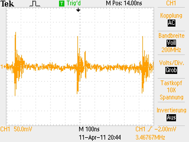

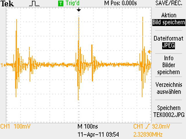

auf den Angehängten Bildern dürfte das Problem schon recht deutlich zu
erkennen sein:

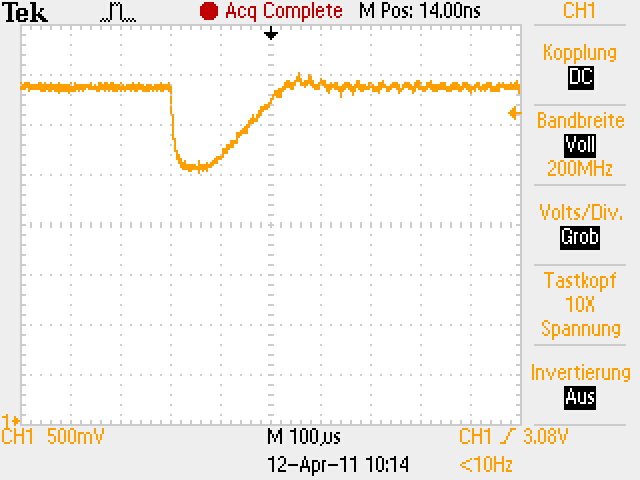

Ich habe einen Schaltregler (TPS63031), der mir aus einer
Eingangsspannung zw. 2,7 und 4,2V eine Ausgangsspannung von 3,3V machen
soll. Im ersten Bild ist die Ausgangsspannung bei einer Eingangsspannung
größer als 3,5V zu sehen, der Regler arbeitet im Step-Down betrieb. Hier
gibt es keine großen Probleme mit Spannungsspitzen. Anders sieht es aus,

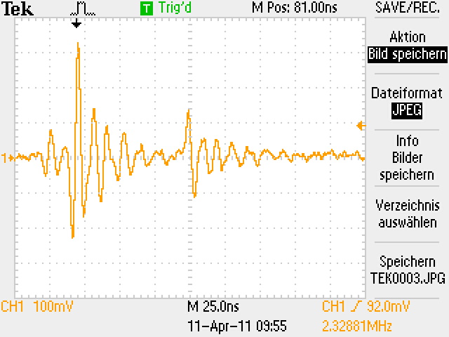

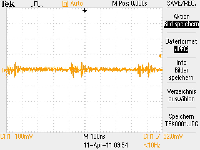

wenn die Eingangsspannung weiter absinkt, bis auf 2,7V (Bild 2 & 3).
Jetzt ist ein deutliches Ripple sichtbar, höhe der Spannungsspiten ca.
Uss = 500mV. Gemessen wurde direkt an den Ausgangskondensatoren des
Schaltreglers (2x100nF X7R und 1x10uF Kerko).
Der AVR und das LCD in der Schaltung vertragen diese Spitzen ganz gut,
anders sieht es bei der SD-Karte aus, die lässt sich nichtmehr
vernünftig ansprechen.

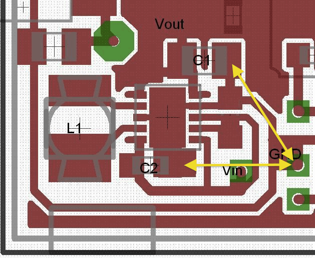

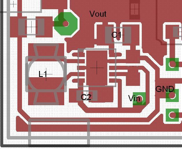

Hier mal das Layout rund um den Schaltregler. Auf dem
Ausgangskondensator C1 (20u, nicht 10u wie oben geschrieben) sitzen
"huckepack" 2x100n X7R.
Neben dem Eingangskondensator C2 (10u) sitzt ein 100n X7R.
Am großen grünen Pad oben links wird die Eingangsspannung eingespeist.
Es ist auf der anderen Platinenseite mit dem Vin-Via verbunden.
Die Schaltung zieht maximal 150mA an 3,3V.
@Simon K.:
Warum ist es falsch, ausgangsseitig 2x100nF parallel zu 20uF zu
schalten?

Gleicher Signalverlauf wie die Strörung in den Bildern aus dem 1.
Beitrag. Uss ca. 350mV.
Woher kommt das? Welchen Abstand die Massepunkte haben hat keinen
Einfluss auf die gemessene Uss.
#2140362
Hm. Also ich vermute, du kommst nicht drum herum, das Layout nochmal zu
machen.
Ich würde dir empfehlen, die untere Seite zu einer GND Plane unter dem
ganzen Regler zu machen. Und alle GND Punkte an den Ein- und
Ausgangs-Kondensatoren direkt mit Vias auf diese Plane zu "nageln".
Genauso das GND Pad des Reglers.
Diese dünne, verschlungene GND Leitung wird dir Probleme machen.
Die GND Verbindung zwischen den Pufferkondensatoren und dem Chip muss
sehr niederimpedant und kurz sein.
Probiere auch mal aus am Eingang mit 22u zu puffern, und Ausgangsseitig
nur 10uF zu nehmen. Denn der Eingangsstrom ist beim boosten ja höher als
der Ausgangsstrom.
Persönliche Seite #2140376
Ja und unter dem Chip eine *Masse*fläche (Exposed Pad soll an PGND sagt
das Datenblatt), dann kommste gut von den verschiedenen Ecken mit den
Kondensatoren an den PGND Pin.
Übrigens. Vom dem Oszillogramm kann man in etwa ablesen, dass das
Ringing bei 100MHz liegt, wenn ich mich nicht täusche.
4 Schwingungen in ~40ns.
Die Schwingungen tauchen alle 2,4MHz auf. Also im Reglertakt.
Moderator (Firma: Titel) Persönliche Seite #2140418
> Woher kommt das?
Böse Stromschwankungen auf der extrem schlecht verlegten Masseleitung.
Aber das eigentliche Problem wurde schon genannt. Es heißt: Layout.
BTW:
die Linien die Simon im Bild
http://www.mikrocontroller.net/attachment/106649/TPS63031.png
eingezeichnet hat, sind dort ein wenig erläutert:
http://www.lothar-miller.de/s9y/categories/40-Layout-Schaltregler
Es gibt diese 2 Stromkreise (Laden und Freilauf) in jedem Schaltregler.
Man muß sie nur erkennen...
Bei den BuckBoost-Wandlern ist das je nach Topologie ein wenig tricky,
denn da können sich die Strompfade abhängig von der Betriebsart (Buck
oder Boost) ändern.

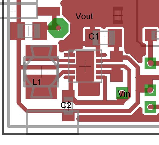

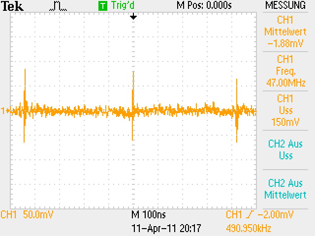

OP #2140964
Vielen Dank für die Hilfe bisher.
In einem chirurgischen Akt habe ich das Layout so abgeändert, wie es auf
dem angehängten Bild zu sehen ist. Warum ich das nicht gleich so gemacht
habe ist mir schleierhaft. Dass der Ladestrom jetzt über Control-GND
läuft ist aber bestimmt auch nicht so toll.
An den Ausgangskondensatoren messe ich jetzt ein Ripple von ca. 220mV,
also nur noch die Hälfte.
Es gibt noch eine Sache, die ich nicht recht verstehe:
Die beiden großen Stromverbraucher in der Schaltung sind die
LCD-Hintergrundbeleuchtung (60mA) und ein GPS-Modul (65mA).
Auschlaggebend dafür, ob sich die SD-Karte gut ansprechen lässt oder
nicht, ist, ob die Hintergrundbeleuchtung des LCDs eingeschaltet ist
oder nicht. Diese braucht eine Spannung von ca. 6-7V. Dafür werden die
3,3V nach dem Schaltregler mit einer Ladungspumpe (MAX660) invertiert
und somit die LEDs mit ca. 6,6V betrieben.
Mir fällt folgendes auf:
LCD-Beleuchtung aus, GPS an:  SD-Karte geht
LCD-Beleuchtung an, GPS aus:  SD-Karte geht nicht
Beide an:  SD-Karte geht nicht
Beide aus:  SD-Karte geht
Der MAX660 arbeitet mit ca. 80kHz, jetzt liegt natürlich nahe, dass das
Auswirkungen auf die Spannung hat und somit die SD-Karte spinnt. Ich
kann diesbezüglich aber nichts mit dem Oszi messen. Man erkennt keinen
Unterschied, ob NUR das GPS oder NUR das LCD-Backlight läuft. Die
SD-Karte macht aber nur bei laufender LCD-Beleuchtung Probleme.
Hat wer eine Idee, wie dieser Zusammenhang begründet ist?

#2140976
Aha!
Schön, dass die Praxis immer wieder die Theorie bestätigt (gutes Layout
= wenig Probleme).
Deine geschlungene GND Leitung ist natürlich immer noch nicht so
wirklich optimal, eine GND Plane auf der Rückseite solltest du unbedingt
mal andenken.
Jetzt interessiert uns natürlich auch alle brennend, wie denn die
Beschaltung und das Layout deiner Ladungspumpe aussieht, und vor allem,
wie der Eingang derselbigen geblockt ist.
Ich vermute, die zuppelt ganz ordentlich an deinen 3.3V rum.
60mA Ausgang bedeuten ja hier mal locker 150mA am Eingang mit
entsprechend hohen Spitzen.

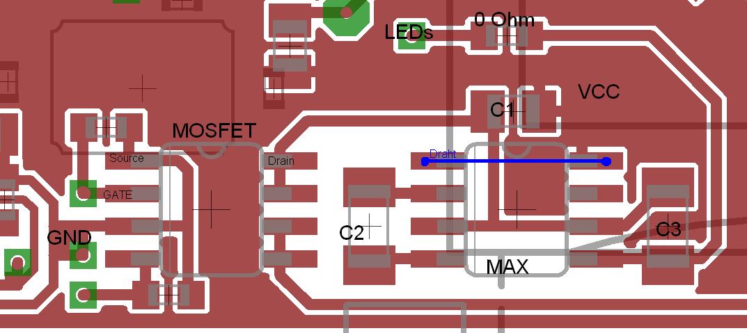

OP #2141024
Im Anhang das Layout. C1 = 100nF X7R + 100uF Keramik, C2 & C3 = 100uF
Keramik. Der FET dient zum ein/ausschalten der Beleuchtung und des
GPS-Moduls.
@Simon K.:
Die Frequenz der Schwingung ist schwer zu bestimmen, da sehr wackelig.
Ich würde sagen so zw. 100 und 150Mhz. Sie tritt nach wie vor mit einer
Frequenz von 2,4Mhz auf. Durch ablöten der 100nF wird das Ripple
deutlich größer.
@Tim R.:
Die lange GND-Leitung führt jetzt aber keine großen Ströme mehr. Sie
geht lediglich über einen Spannungsteiler an einen ADC-Eingang.
Das Layout im Ganzen kann ich definitv nichtmehr ändern (z.B. große
Massefläche auf Rückseite), da die Platine bereits aufgebaut und voll
bestückt ist. Fürs nächste mal werd ichs mir aber merken.
#2141062
Ok. Das erklärt einiges.
Dein FET hat ja einen R_on, der sowohl für deine Chargepump und das GPS
M;odul dafür sorgt, dass beide keine wirkliche GND Verbindung mehr
haben.
Alle GND Störungen von der Chargepump gehen hier 1:1 auf GND deines GPS
Moduls.
Gutes Grounding ist alles. Niemals FETs in GND Pfade bei empfindlichen
Bauteilen.
Schon gar nicht ein FET für 2 Baugruppen.
Hier brauchst du high-side load switches.
Einen für dein GPS, und einen für dein Backlight.
Und der kommt dann auch nicht vor die Chargepump, sondern dahinter.
Ausserdem: ist die Anwendung batteriebetrieben? Ansonsten: Warum muss du
das GPS Modul ausschalten können? Lass es doch laufen, und schalte im
Zweifel die Datenleitung ab (1k in Serie, Transistor gegen GND). Dann
hat es auch schneller wieder einen GPS-Fix.
Das Backlight kannst du natürlich auch weiterhin per Low-Side FET
ausschalten, aber eben wie gesagt hinter der Chargepump.
Zum 1. Switchregler würde ich dir empfehlen (falls du das nicht sowieso
schon gemacht hast) 2 kurze, aber dicke Drähte zwischen die gelb
markierten Stellen zu löten, um das Grounding zu verbessern.
OP #2141155
Es handelt sich bei dem IC um zwei getrennte FETs in einem 8-Pin SOIC
Gehäuse, ich kann also GPS und LEDs einzeln schalten.
Eine Überbrückung des FETs für die LEDs brachte tatsächlich einen
Erfolg: Die SD-Karte scheint so auch bei laufender Ladungspumpe zu
funktionieren.
Allerdings verstehe ich nicht, wieso das ausschlaggebend ist.
Schließlich habe ich mit der Ladungspumpe ja im Prinzip einen
abgeschlossenen Schaltungsteil (Verbraucher), warum spielt es eine
Rolle, ob da noch der Widerstand in Form des MOSFETs dazwischen ist?
Der Spannungsverlauf mit gebrücktem FET sieht außerdem genauso aus wie
mit eingeschaltenem FET. Eigentlich müsste ich doch jetzt eine Differenz
sehen, die die SD-Karte vorher gestört hat.
Gast #2141194
nur um sicherzustellen, daß wir auch die richtige Störung am richtigen
Ort messen...gerade wenn ich die Auflösung in Deinem letzten Bild
ansehe... 25ns/div...
Vermutlich hattest Du die übliche Massestrippe dran, oder?
Mach doch bitte mal folgendes:
-Nimm Dir 10cm blanken Draht und wickel den um den Masseanschluß GANZ
VORNE am Oszi-Tastkopf.
-Laß 1cm überstehen.
-zieh das Kunstwerk von Tastkopf ab, und löte es mit dem 1cm Stückchen
in Deine Schaltung
-steck den Tastkopf VORSICHTIG wieder auf den Drahtwickel auf
-berühre mit der Spitze des Tastkopfes den zweiten Anschluß gegen den Du
auch oben gemessen hast.
-bitte poste das Bild im Vergleich mit der langen 10cm langen
GND-Leitung, wie sie normalerweise bei jedem Oszi dabei ist.
Volker
OP #2141258
OK, im Anhang sind die Bilder. Einmal mit rumgewickeltdem Draht, einmal
mit langer Strippe. Direkt am Ausgangskondensator des Schaltreglers
gemessen.
Direkt am Stützkondensator der SD-Karte messe ich (mit der
Drahtwickel-Methode) eine absolut Ripplefreie Spannung. Und zwar egal ob
mit gebrücktem oder ungebrücktem FET.
Ich kann mir nach wie vor nicht erklären, warum der FET sich so auf die
Funktionalität der SD-Karte auswirkt.
#2141307
Hallo Markus,
also dem linken Bild glaube ich... der zusätzliche Müll im rechten Bild
ist nur aufgefangene Einstrahlung durch die "schöne" Masseschleife.
Wenn Du das linke Bild weiter aufziehst, siehst Du den Frequenzbereich
der vom Schaltvorgang des FETs angeregten Schwingung.
Wenn Du Dir jetzt das Datenblatt eines 100nF Kerkos vornimmst (Z über f)
wirst Du erkennen, daß der Kerko ab ca. 1MHz schon wieder induktiv
wird... also KEINE Wirkung mehr hat... probiers mal mit einem 2n2.
Übrigens, das Datenblatt zeigt NUR den Kerko selbst... d.h. schon egal
ob Du den Kerko richtig oder falsch angebunden hast, der hilft Dir dort
nichts mehr. Versuch doch mal einen 2n2 über 2 Fädeldrähte am IC zu
verlöten.
Natürlich ist es besser die Störung zu verhindern.... wie Du schon
geschrieben hast, beim nächsten mal... aber vorsicht, ich empfehle
trotzdem eine baldige Neuauflage.
Kannst Du den FET vom GND-Layer abtrennen (hochheben des GND Beinchens)
und diese GND separat mit einem "freifliegenden" Draht direkt zum
Sternpunkt verdrahten (Achtung: separates C dort nicht vergessen)??
Wenn Dein Schaltregler noch "spinnt" könnte dies für die Power GND
eventuell auch ein Weg sein, den Stromfluß richtig zu lenken.
Bezüglich Auswirkung auf die SD-Karte:
1. sieh GND-Schleife... soll heißen das hat unterschiedliche Einflüsse
auf ALLE Leitungen.
2. U=-L*dI/dt... also bei z. B.  5cm Leitung also schnell geschätzt ca.
50nH und z.B. 1A in 10ns U= -50nH * 1A/10ns = -5V
Noch Fragen?
Und wenns jetzt nur 10nH sein sollten dann eben 1V Spannungshub... je
nach Phasenlage in die eine oder andere Richtung... was das für Deine
Pegel bedeuten kann ist Dir sicherlich klar.
Das mußt Du natürlich auf Deine Applikation mit Deinen Werten
durchrechnen. Die Pegel werden auch von Abschirmung durch GND-Flächen
oder andere Leiterbahnen verändert.
Volker

Bezüglich der SD-Karte habe ich jetzt noch etwas herausgefunden:
Schalte ich die LED-Beleuchtung per MOSFET VOR dem initiieren der
SD-Karte ein und lasse sie eingeschalten, lässt sich die SD-Karte
wunderbar ansprechen. Sobald ich die Beleuchtung nach dem Init
einschalte, kann ich sie nicht mehr ansprechen.
Im Anhang sind die Spannungsverläufe der Betriebsspannung direkt am
Ausgangskondensator mit der Drahtwickel-Methode gemessen. Einmal
befindet sich der Schaltregler im Boost-Modus, einmal im Buck-Modus
(hier macht auch einschalten nach dem SD-Init nichts aus).
Die Frage ist jetzt, wie ich den Spannungseinbruch vermeide. Größere
Kondensatoren, FET über RC-Glied "langsam einschalten", etc.?
Beim Einschalten des GPS-Moduls konnte ich keinen Spannungseinbruch
messen.
OP #2141925
Mit einer Diode hätte ich aber nichtmehr die vollen 3,3V an der SD-Karte
gehabt. Das GPS-Modul ist durch den Spannungseinbruch auch manchmal
ausgestiegen.
Ich habe jetzt ein RC-Glied (22k, 10uF) vors Gate des FETs geschaltet.
Das funktioniert recht gut, ich kann keinen Spannungseinbruch mehr
messen.
Hoffentlich kommen nicht noch mehr böse Überraschungen hervor. Fürs
nächste mal werd ich mir ein Buch zum layouten holen...
Danke an alle, die bei der Fehlersuche geholfen haben.

Das mit dem FET an GND würde ich mir wirklich noch mal überlegen.
Wenn du deiner SD Karte (oder GPS?) das GND unter den Füßen wegziehst,
fließt zwar kein Strom mehr, wenn du allerdings Signalleitungen
angeschlossen hast, die auf 0V sind, kann es sein, dass hier Strom
unkontrolliert fließt.
Für die SD Karte sieht das dann evtl. sogar wie eine negative Spannung
am Signalpin aus -> schlecht...
Besser ist es GND immer an GND zu lassen, und VCC mit einem P-Channel
FET abzuschalten.
#2142031
Markus R. schrieb:
> für die auftetenden Ströme mehr als
> ausreichend.
Das ist nicht der Punkt.
Es geht darum, dass dein Bauteil keine definierte GND Verbindung hat,
wenn der FET hochohmig ist.
Das ist bei einfachen "Verbrauchern" wie LEDs und Glühlampen super, bei
ICs und anderen komplexeren Teilen mit Signalleitungen nicht gut.
OP #2142072
Das war auch auf die Antwort von Lothar bzgl. der SOA bezogen.
Die SD-Karte wird nicht per FET ein/ausgeschalten, die Ladungspumpe hat
keine Signalleitungen, die auf GND liegen könnten und das GPS-Modul ist
mit dem USART RX-Pin des AVRs verbunden, der ein hochohmiger Eingang
ist.
Die optimalste Art der Schaltung ist es natürlich trotzdem nicht.
