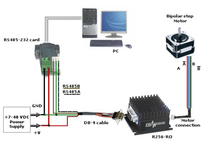

Ich möchte die Position eines kleinen Motors über meinen PC steuern. Das
Ganze ist wie im angehängten Bild aufgebaut.
Es gibt folgende Komponenten:
- Einen Controller, der die Befehle vom PC entgegen nehmen soll, um den
Motor zu steuern.
- Einen Adapter, der diesen Controller mit dem COM-Port des PCs
verbindet. Er ist außerdem mit dem Netzteil verbunden.
- Einen Motor, der über einen 4-Pin Adapter mit dem Controller verbunden
ist.
Ich habe es entsprechend der angehängten Darstellung aufgebaut. Das
Problem besteht darin, dass sich der Motor nicht bewegt, wenn ich die
entsprechenden Befehle eingebe. Ich weiss leider nicht mal, ob die
einzelnen Komponenten überhaupt erkannt werden und daher auch nicht, ob
sie überhaupt funktionieren. Ich weiss nur, dass mit dem COM-Port alles
in Ordnung ist. Das habe ich getestet.
Was kann ich tun? Wieso klappt das Ganze nicht? Braucht man denn
eigentlich keinen Treiber für den Controller? Es liegt nämlich auch
keiner dabei. Es sollte doch ausreichend sein, den Controller mit
HyperTerminal zu steuern, oder? Oder habe ich irgendetwas Grundlegendes
übersehen?
Ich freue mich über jegliche Hilfestellung und danke euch bereits
vielmals im Voraus! :-)

Ein Link zu einem Datenblatt des Treibers wäre hilfreich
Bitte prüfen:
- stimmt die eingestellte Baudrate und sonstige Parameter wie Handshake
deines Terminal-Programms
- Gibt der Controller Antwort?
- Rx/Tx vertauscht?
- Korrekte Befehle gesendet?
>>Welchen Treiber meinst du? Sollte der Controller einen Treiber haben? Es
>>handelt sich um den folgenden Controller:
Mit Treiber ist hier der Controller gemeint (auch Motortreiber genannt).
Probier doch mal in Hyperterminal bei 9600 baud :
/1&
Und lies mal dies
:http://www.rmsmotion.com/resources/IMC17%20and%20R256%20commands_v1_13_651928.pdf

Hallo und vielen Dank für eure Antworten! :-)
Ich habe das System nun doch zum Laufen gebracht.
Ich hatte einen Fehler bei der Verkabelung gemacht und dachte der
Controller würde auch Strom über die Datenversorgung beziehen (ich
wusste nicht, dass diese Kabel explizit für Daten vorgesehen sind).
Ich habe also offenbar noch viel zu lernen :-)
