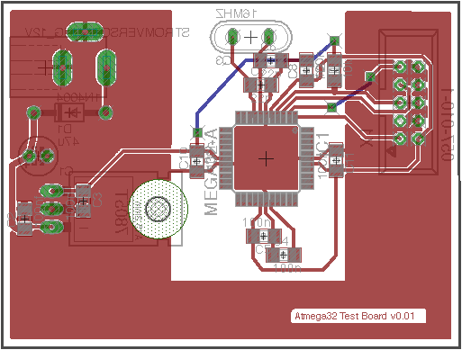

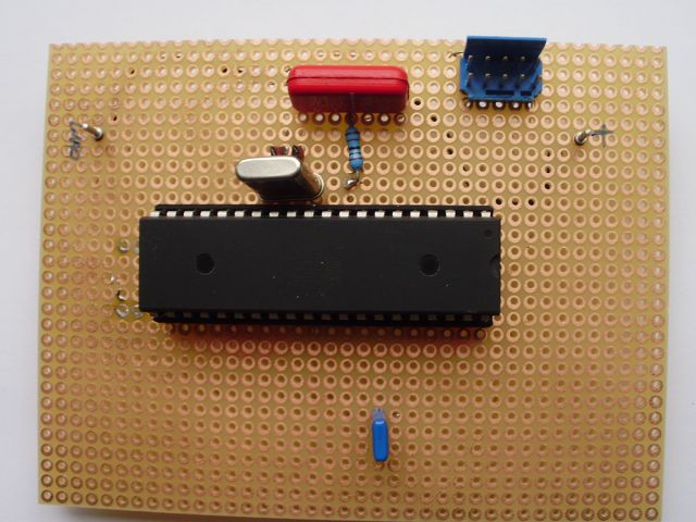

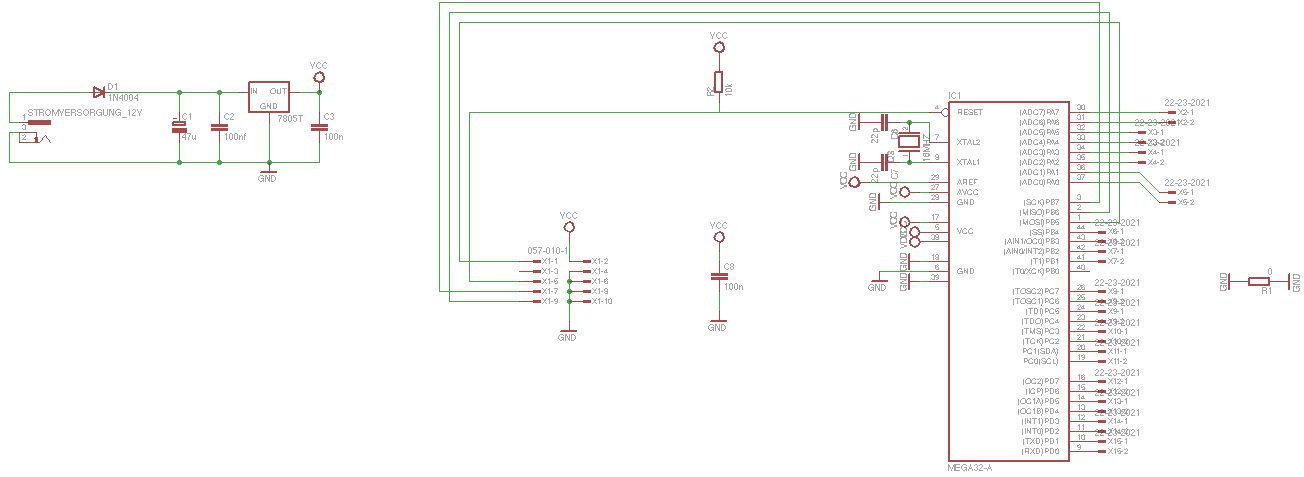

ich habe eine Atmega 32 Grundschaltung gezeichnet. (Bild 1)

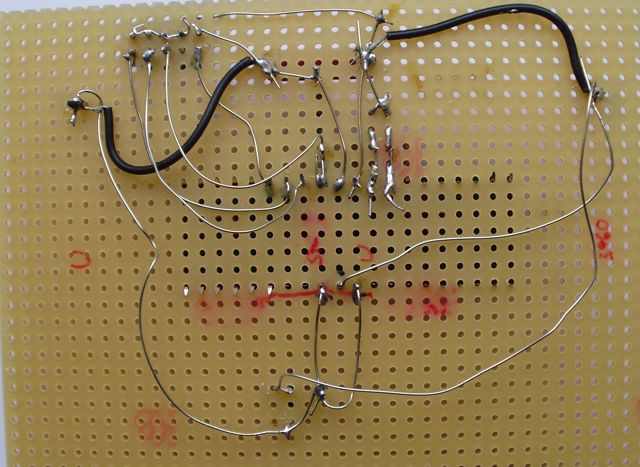

Dann habe ich diese Schaltung mit zusammengesammelten Bauteilen etwas
konfus auf ein Lochraster aufgebaut. (Bild 2) Funktioniert einwandfrei.

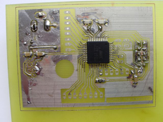

Danach habe ich diese Schaltung gelayoutet und fertigen lassen. Ich weiß
das dieses Layout dürftig ist, jedoch denke ich das ich die
grundlegenden Dinge beachtet habe. Nachdem ich es gelötet habe, ich habe
nach jedem Teil mit einem Durchgangsprüfer getestet, funktioniert der
Atmega nur sporadisch, mit der Einstellung ext. Quarz garnicht...
Sporadisch meint das ich ihn zuerst mit AVR Studio finde, die Signatur
stimmt, ihn programmieren kann, dann jedoch nichts mehr geht.
ich muss also irgendwo einen entscheidenden Fehler gemacht haben. Jedoch
habe ich mir auch andere Layouts angesehen und finde nichts. Vorallem
irritiert mich das mein fliegender gepfuschter Aufbau perfekt
funktioniert.

#2541403
ganz ehrlich? dein lochrasteraufbau sieht besser aus als die
"gefertigte" platine. es sieht nach einigen kurzschlüssen aus, kann auch
gut sein, daß einige bauteile nicht den richtigen kontakt zur
kupferfläche bekommen haben.
einen quarz kann ich gar nicht entdecken, ausser den eventuell
zugehörigen kapazitäten (wenn die beiden lütten oben mitte jene welche
sein sollen)
falls du bauteile auf der oberseite hast, zeig mal davon auch ein bild.
es sieht so aus als würde der C6 mit beiden beinen auf masse liegen.
edit: C7 mach auch den anschein, als würde er mit beiden pads die masse
besetzen
Gast #2541422
Im Schaltplan ist R2 nicht an Reset angeschlossen, zumindest fehlt der
Kniotenpunkt. Ist er in der Realität angeschlossen?
Das Layout sieht grausam aus, die Löterarbeit machts eher schlimmer.
Sicher keine Kurzschlüsse?

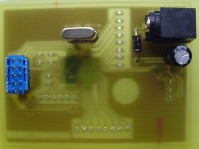

OP #2541453
das ist auf dem foto blöd zu erkennen. das ist ein langes beinchen vom
Quarz der von der anderen Seite durchgesteckt wird. Also c6 liegt nicht
auf masse. Das ist auf dem Foto nicht ganz ok. das Problem ist ja auch
das er gerade mit dem Internen Takt läuft. auch da versagt er
sporadisch. (Hab es mit mehreren Atmels ausprobiert)
Moderator Persönliche Seite #2541461
> sporadisch.
Kein Wunder, bei der Abblockung.  Da würde ich als CMOS-Schaltkreis
auch nicht laufen wollen.
Hat dir noch niemand erzählt, dass man Abblockkondensatoren möglichst
nah an die VCC/GND-Pins setzt, und dann bitte an jedes dieser Pinpaare
(nicht umsonst treten sie paarweise auf) einen?
http://www.lothar-miller.de/s9y/archives/12-Entkopplung.html

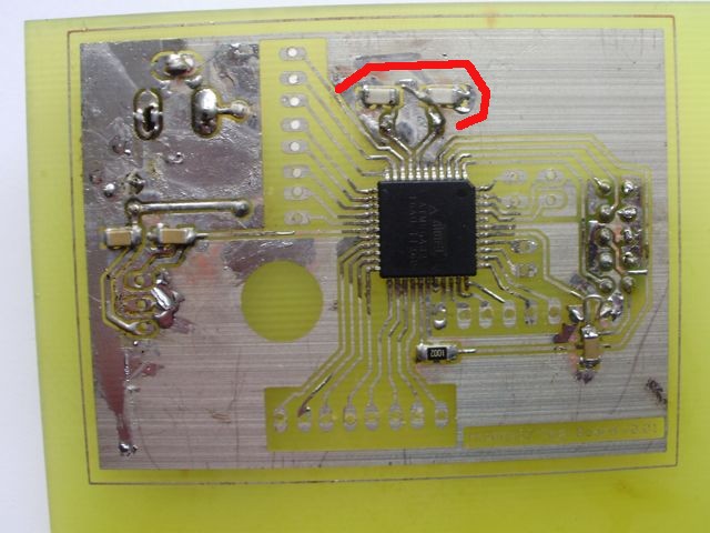

Moderator Persönliche Seite #2541467
p.s.: Dass ein großer Teil des Betriebsstroms durch die Masseleitung
deine Quarz-Lastkondensatoren moduliert, macht die Sache auch nicht
besser.  Denen sollte man (sofern man nicht wirklich impedanzarme,
großflächige Masse hat wie bspw. in einem Mehrlagenaufbau in der
Innenlage) immer einen eigenen Weg geben.
Ich habe mal einen Strich eingezeichnet, an welcher Stelle ich diese
Massefläche durchtrennen würde.
Moderator Persönliche Seite #2541504
> also werde ich die kondensatoren mal auslöten und den quarz rausnehmen.
> dann müsste er doch mit internem takt hochfahren?
Wenn du den auf den internen Takt per Fuse einstellst, interessiert
die Quarzbeschaltung niemanden, die kannst du dran lassen.  Außerdem
ist diese zumindest (mit einer kleinen Fräse) reparabel.
Was aber viel schwieriger (ohne Redesign) zu reparieren ist, ist die
fehlende bzw. miserable Vcc-Abblockung.  An der oberen Seite guckt
Vcc gleich gar nicht mehr heraus, da könnte man höchstens einen Draht
anlöten, um an diesen dann noch einen Abblockkondensator dran zu
setzen.  An den anderen drei Seiten guckt Vcc wenigstens irgendwie
heraus, für einen 0603er 100-nF-Kerko sollte es genügen.
Allgemein ist es reichlich suboptimal, Vcc unter dem Chip mit prima
niedriger Impedanz zu führen, aber GND außen herum in großen Bögen
eine "Umleitung" nehmen zu lassen.  Ich hätte GND unter dem Chip
gezogen, um es möglichst großflächig zu vernetzen, und Vcc dann außen
lang (auch, wenn's vielleicht mal eine Drahtbrücke irgendwo dafür
braucht).

Aref an VCC zu verbinden ist bei AVRs aus diesem Jahrtausend unnötig,
und wenn das ganze eine "Grundschaltung" zum Experimentieren sein soll,
ein Fehler.
Diesen Kurzschluss weglassen, stattdessen nur einen Kondensator
Aref-->GND verbauen. Und den Autor der Seite von der du den Schaltplan
hast, informieren...
Ganz ausrotten lassen wird sich dieser Fehler wohl nie, aber vielleicht
ein wenig eindämmen...

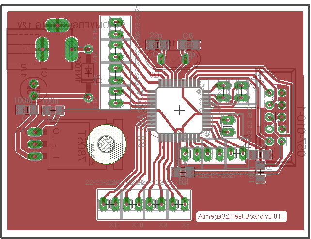

OP #2543424
>> da
>> habe ich die Kondensatoren so gewählt das es kaum sichtbare Ripples in
>> der Versorgungsspannung während des togglens aller Pins gibt.
> Wie schnell ist dein Oszi denn?
> Was genau funktioniert denn, was funktioniert nicht?
Also der Atmel lässt sich nicht richtig beschreiben und wird nach ein
paar Sekunden gar nicht gefunden. Ich habe es mit einem 200Mhz Oszi
gemessen.
So.. ein paar Veränderungen am Layout. Könnte das so funktionieren?
Moderator Persönliche Seite #2543497
Mit welchem Programmer?
Ich sehe da einen altertümlichen 10-Pin-Verbinder, der mich ahnen
lässt, dass es vermutlich zumindest kein Atmel-Programmer sein
wird ... (die benutzen seit 10 Jahren den 6pinningen Verbinder).
Ich würde noch nicht mit einem neuen Layout ins Rennen gehen, solange
nicht klar ist, warum das jetzige nicht funktioniert.
OP #2546351
So. Vielen Dank für die Hilfe. Ich habe meine Horrorschaltung jetzt an
jeder Ecke mit Abblockondensatoren versehen - siehe da mit 8mhz internem
Takt wird er erkannt, kann Programmiert werden und der Inhalt stimmt.
Jetzt werde ich diesen Stand mal eine weile Testen. (Pin Toggeln, 30min
Maskentest machen) und dann mal die 22PF und den Quarz besser einlöten.
Merke: Abblockondensatoren sind sehr wichtig.

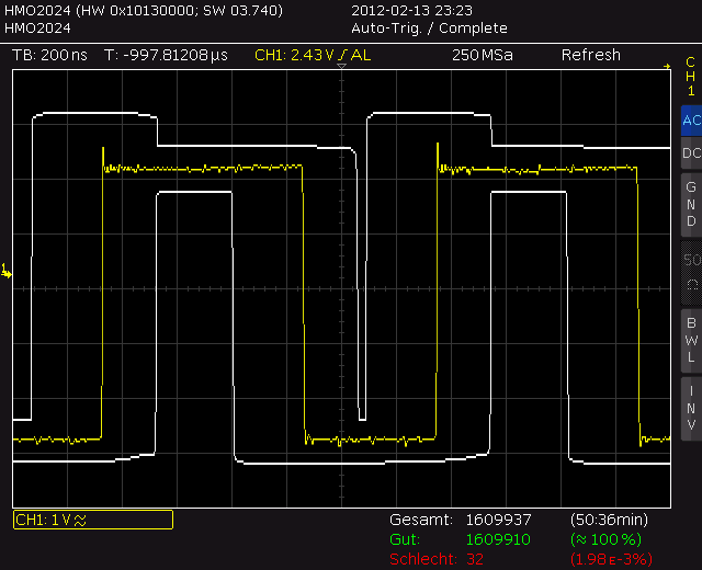

OP #2548018
>> Abblockondensatoren
> Sind das Verwandte der Ablockkondensatoren?  ;-)
Jaja.. man müsste es eigentlich Abblock-Kondensator schreiben.
>> 30min Maskentest machen
> wassen das?
also das ist eine Funktion meines Oszilloskopes über die ich eher
gelächelt hab, die aber sehr praktisch ist.
Um zu testen ob der µC stabil läuft toggle ich alle Pins, hole mir einen
Ausgang aufs Oszilloskop. Dort kann man eine Maske um das Signal legen
und einfach laufen lassen. Sollte der µC dann zusammenbrechen werden die
Fehler gezählt.
Das ist eigentlich sehr praktisch, sonst könnte ich einen Dauertest nur
leicht aufwändiger aufbauen.
