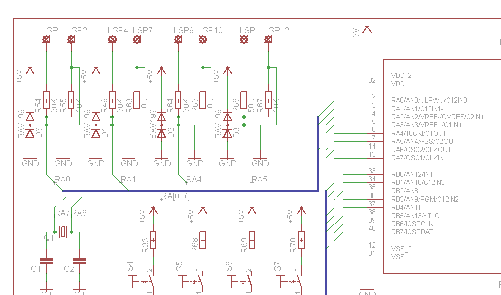

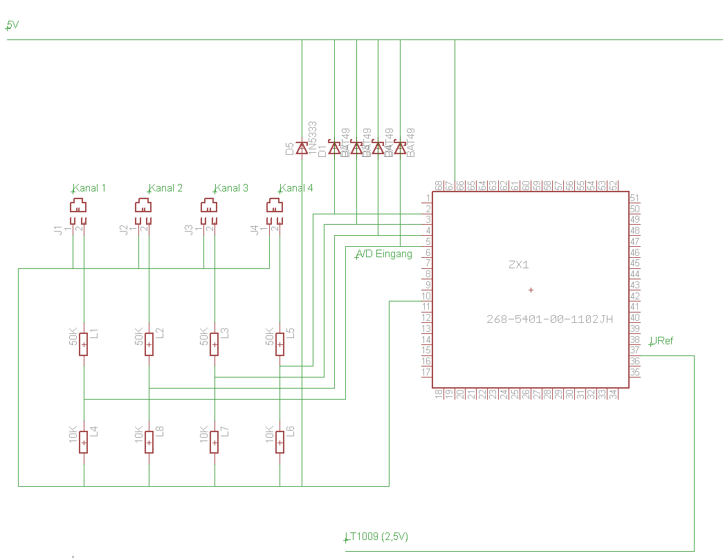

Hey ich habe mal ne frage
warum sind dort die Schottky dioden von 5V zu jedem A/D Wandler eingang?
und wozu ist die Z Diode da??
Sind die dort richtig und welche werte müssen diese jewals haben?

Die Zener Diode begrenzt die Spannung zwischen den
Versorgungsanschlüssen...wobei diese Variante sehr primitiv ist.
Die Schottky-Dioden leiten Spannungen größer ~5,2V gegen die Versorgung
ab und schützen damit die Wandlereingänge.

von MaWin (Gast)
Das wurde doch alles schon gesagt.
Die Schottky leitet eine Spannung vom Eingang ab, bevor sie zu hoch für
den uC wird.
Da die Spannung ihren Strom durch die 50k in VCC ableitet, muß man etwas
unternehmen, falls dort der Strom nicht verbraucht wird weil sonst die
Spannung steigt, daher die Z-Diode, damit der uC nicht an Überspannung
stirbt.
Die Schaltung hat gegenüber Z-Dioden direkt am Eingang den Vorteil,
genauer zu sein, also auch Eingangsspannungen knapp unter 5V nicht zu
belasten, damit die Messwerte sauber bleiben.
Bei Digitaleingängen könnte man eine 4V7 Z-Diode direkt vor den Eingang
setzen.
von Bernd (Gast)
Die 1N5333 begrenzt die 5 V - Versorgung auf 3,3 V.
Sehr unzeitgemäß!
Und wenn die 5 V niederohmig genug sind, brennt
irgendwann die 1N5333 durch. Super-Schaltung!
Sieht so aus, als ob an Kanal 1..4 jeweils Spannungen
von 0 V bis 20 V zur Messung anliegen.
Durch die 50 k - 10 k - Kombination erscheinen die als
0 V - 3,3 V am Eingang des A/D-Wandlers.
Liegen mal mehr als 20 V an, wird der Eingang
des A/D-Wandlers geschützt, indem die Überspannung
(ab 3,5..3,6 V) mit der Schottky-Diode nach "+5 V"
bzw. den begrenzten 3,3 V abgeleitet wird.
Nicht schön, aber leider nicht selten genug...
Übrigens: Gegen negative Spannungen gibt es hier
keinen Schutz!!!
von j. c. (jesuschristus)
Ziemlicher Pfusch, da die Schottkys leider einen hohen Rückwärtsstrom
haben, der einen schlecht kalkulierbaren und nichtlinearen AD-Offset
verursacht, der noch dazu temperaturabhängig ist. Richtig wären hier
symmetrische low-leakage Dioden und Schutzwiderstände für die Eingänge,
imho.
von MaWin (Gast)
> verursacht,
Stimmt, die 200uA erzeugen an 10k fast 2V.
Also besser keine Schottkys.
Ihm wurde gesagt, eine 5V6 zu nehmen.
von Kurt G. (mcsniper)
Also An Kanal 1 - 4 Liegen Spannungen von 0V bis 30V an
also ist die Schaltung so richtig und kann eingebaut werden oder soll
ich
die Schaltung mit Widerständen und Low leakage schützen??
aber wo sollen die hin ? hmmmm  danke schon mal für eure Antworten
von Axel R. (Gast)
Wieso? kann doch garnichts passieren. Da ist nicht ein Netz miteinander
verbunden... ;)
Hey, die Dioden sind doch gar nicht angeschlossen. Ich sehe da KEINEN
EINZIGEN Verbindungspunkt. Oder arbeitest du in Amerika?
Das mit dem Leckstrom hast du gelesen?
Du sollst statt der Schottky-Dioden passende Dioden mit geringem
Sperrstrom nehmen. Nimme die BAV 199 mit 5nA und schließ die so an:
                             o Vcc
Kanal 1..4                   |
 o----------50k------o-------o-------> AD-Eingang
                    10k      ^
              -------o-------o----- GND

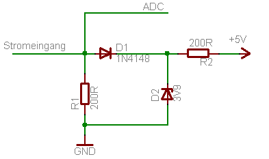

von Falk B. (falk)
@  Dietrich L. (dietrichl)
>Die BAV199 stellt aber nicht sicher, dass die Eingangsspannung die
>üblicherweise erlaubten Vcc+0,5V nicht überschreitet.
Doch, wenn man es richtig macht (tm). Siehe Anhang.
Eine Z-Diode mit kleinerer Z-Spannung als VCC wird über einen Widerstand
leicht vorgespannt. Die (leckstromarme) Klemmdiode arbeitet dann auf
eine niedrigere Spannung als VCC und greift damit eher als die internen
Dioden. OK, 4148 ist nicht wirklich leckstromarm, ist aber nur ein
Beispiel für die Schaltung.
MFG
Falk
Da hier ja geschrieben wurde das die Punkte fehlen und der Plan zu
ungenau ist habe ich ihn neu gemacht so jetzt hoffe ich ihr könnt mir
weiterhelfen und sagen was ich ändern muss
MfG
Kurt
Naja, jetzt hast du überregelt...   :-o

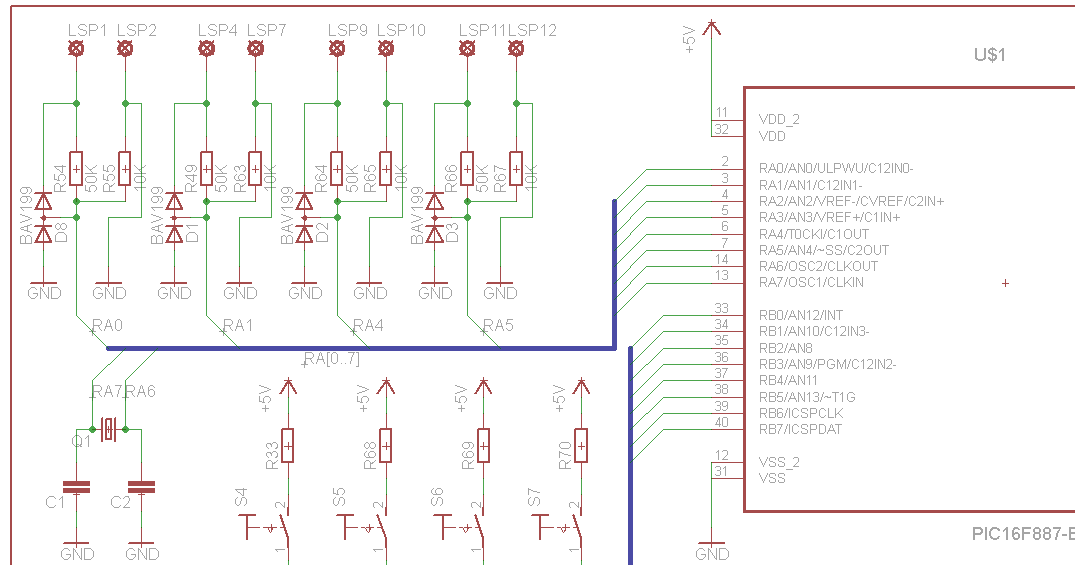

Hey ich habe Das jetzt mal ein wenig überarbeitet.
Da ich Eagle zum ersten mal benutze sieht das evtl noch ein wenig
komisch aus also nicht wundern für verbesserungen wäre ich offen :p
Aber mir geht es eig nur um die Schaltung oben rechts mit den BAV199
Dioden :)
Die Kathode der "oberen" Diode muss nach +5V gehen, sonst ist die
Diode wertlos...
Dort im Beitrag "Re: Wofür sind die Schottky Dioden hier?" ist Vcc=+5V
