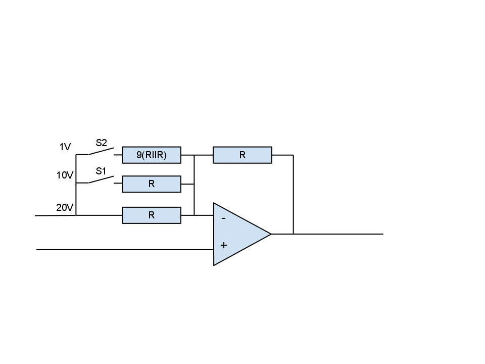

Eine Lösung, die mir sofort einfiel ist mit mehreren Wertbereichen zu
arbeiten.
Ich könnte, siehe Bild, doch einfach am OpAmp mit verschiedenen
Verstärkungsfaktoren arbeiten. Ginge das?
Ich habe mir das so vorgestellt. Mit offenen Schaltern habe ich einen
Verstärkungsfaktor von -1. Bin also im Wertebereich von 20V. Schließe
ich den Schalter S1, halbiere ich den Vorwiderstand und habe eine
Verstärkung von -2. Bin also im Wertebereich von 10V. Mit den Schalter
S2 habe ich den Vorwiderstand auf den 20fachen reduziert und bin mit dem
Verstärkungsfaktor von -20 im Wertebereich von 1V.
Wenn also ein Puls kommt, dann arbeite ich im kleinsten Wertebreich. Ist
mein ADU voll ausgesteuert, gehe ich beim nächsten Puls in den nächst
höheren Wertebereich. Ist er auch dort übersteuert, ich in höchsten.
Nachteil ist, dass ich bis zu 3 Pulse brauche, bis ich den richtigen
Wert habe. Ist unkritisch, aber unelegant.
Auch wäre doch sicher eine Möglichkeit, 3 ADUs einzusetzen und mit
Widerstandstandsteilern die Wertebereiche einzustellen. Dann fragt man
den niedrigsten Wertebereich ab, ist dieser übersteuert, den nächsten
usw.
Vorteil, vollständige Auswertung des Puls bei jedem Puls.

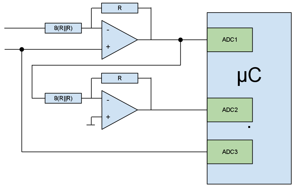

Hallo Fabian Hoemcke,
ich mache das oft so, wie Du beschrieben hast:
differentielles Signal oder Wechselspannung ->
OPV als Differenzverstärker -> ADC-Eingang
OPV-Out x 16 mit OPV -> ADC-Eingang
Referenzspannung des Differenzverstärkers -> ADC-Eingang
Das funktioniert wunderbar. Sicherlich kann man damit die Physik nicht
überlisten. Mit Softwarefilterung und Oversampling lassen sich aber ganz
anständige Resultate erzielen.
Meistens setze ich die dsPIC33-Reihe von Microchip als uC ein, die haben
10/12bit-Wandler on Chip. Der uC ist oft günstiger als ein vernünftiger
Stand-a1one 16bit ADC. Den uC brauche ich sowieso immer.
Als OPV nehme ich gerne den AD8608 von Analog Devices.

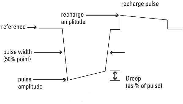

Ihr habt ja recht. Ich muss da mal wohl noch ein wenig weiter ausholen.
Ein Puls war für mich jetzt nicht unbedingt ein Dirac. ;)
Sondern eher sowas, wie man ein Rechteckpuls versteht.
Ich habe mal die theoretische Beschreibung sowie die Oscillisgraphie in
den Ahnhang gepackt.
Die Pulsbreite ist somit etwa 4ms. Jetzt nicht der Puls, wie er im
ersten Bild beschrieben ist, sondern, der Zeitbereich, den ich
darstellen möchte.

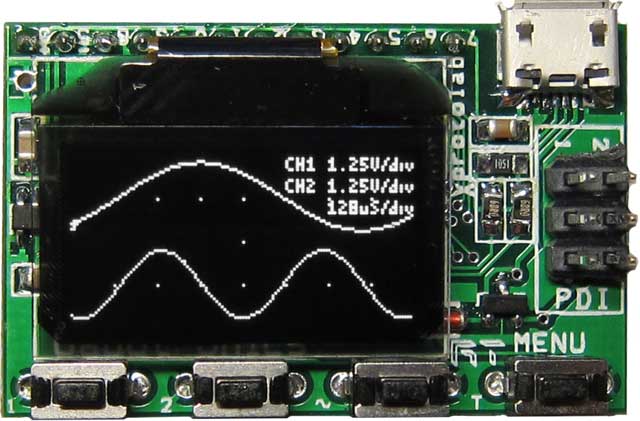

Wie bereits beschrieben, habe ich ja vor, den Verlauf mit dem XMEGA
Xminilab von gabotronic darzustellen.
Habe mal das Bild von seinem kleinen Bruder Xprotolab im Anhang.
Auf diesem arbeitet ja ein ATXMEGA32A4U und zum Thema ADC steht im
Datenblatt:
"One Twelve-channel, 12-bit, 2 Msps Analog to Digital Converter
One Two-channel, 12-bit, 1 Msps Digital to Analog Converter"
Selbst bei 12bit bin ich also mehr als schnell genug.
Weshalb der Xminilab nicht mit voller Auflösung fährt, und warum diese
nicht einstellbar ist, weiß ich jetzt nicht. Ich muss mir mal anschauen,
wie sie das gelöst haben. Vielleicht sind ja 12bit möglich.

OP (Firma: Technische Universität Berlin)
Entschuldigung, dich hatte ich jetzt verpasst.
> David
Ich habe das mal nachgezeichnet.
Meintest Du das so?
Ich frage deshalb, da ich nicht genau verstanden habe wie das
funktionieren soll. Und, brauche ich dafür tatsächlich 3 ADCs? Den
gemuxt würde ich ja jedes Mal einen anderen Wert messen. Also 3 ADCs
oder 3 Channels?
Und? Könnte man die Referenzleitung dann nicht auch als externe
Referenzspannung nehmen?

Abdul K. schrieb:
> Dein DSO hat auch nur 8-Bit und einen schaltstufenbehafteten
> Vorverstärker. Darüber solltest du zusammen mit der wirklich benötigten
> Genauigkeit in deiner Anwendung nachdenken, bevor du alles nur zu teuer
> machst. Da es offensichtlich ein Akku ist, ist die Auflösung eh nicht
> sonderlich wichtig. Mehr dagegen die Genauigkeit der Ladeentspannung
> wenns ein Li-Teil ist. 1% ist da schon notwendig.
> Auflösung<>Genauigkeit!
Ein ganz normaler Oszillator hat nur 8 Bit?
Und einen OpAmp wie ich ihn zuerst vorgeschlagen hatte?
Wie aber schafft er es dann so schnell zu samplen?
Oder werden die Stufen per Hand vorgegen, also die Skalierung, die man
mit dem Rädchen vornimmt.
Dazu muss ich sagen, dass ich eigentlich vorhatte, die Amplitude
automatisch ermitteln zu lassen. Und in diesem Fall, ist der
Wertebereich automatisch durchzuprobieren.
Ich sehe gerade im Datenblatt vom ATXmega, dass dieser bereits einen
OpAmp zur Skalierung vorgeschaltet hat.
Könnte ich nicht einfach diesen nehmen und damit alle meine Probleme
erschlagen? Inklusive das mit den verschiedenen Wertebereichen?
Ich hatte mir auch überlegt, wenn das Umschalten schnell genug geht,
einfach mit er ersten steilen Flanke, bis zu drei mal zu samplen, bis
ich die die Amplitude gut messen kann und dann den Rest mit dieser
Einstellung aufzuzeichnen.

Jetzt kommen aber ne Menge Fragen auf einmal. Naja.
Ja, so ein DSO hat meist nur 8-Bit Wandler und einige hundert MHz
Samplingfrequenz. Theoretisch kann man Auflösung vs. Samplingfrequenz
beliebig gegeneinander tauschen und dann mathematisch rückwärts rechnen.
Aber du bist ja Anfänger und willst keinen harten Tobbak.
Um es kurz zu machen: Der Drehschalter im Scope ist so eine Art
Logarithmierer und du als Benutzer mußt entscheiden, ob du gerade
"Überläufe" am Scope siehst. Da du a priori weißt was du sehen willst,
fällt es einem Menschen meist nicht schwer es richtig zu machen. Aber
wer kennt nicht den klassischen Fall eines leeren <analog> Bildschirms,
nur weil das Signal anstatt 1V volle Pulle 300V hatte!?!
Ich würde dir einen digital einstellbaren Vorverstärker zusammen mit
deinem integrierten AD-Wandler empfehlen. Mit dem Einsteller des
Verstärkers stellst du dir einen passenden Bereich ein. Wann ist der
erreicht? Wenn der ADC keine Überläufe mehr anzeigt! Falls der bei dir
integrierte Wandler dafür keine Flags hat, dann schaue einfach nach
einer selbstdefinierten Wertegrenze, die aktuell überschritten wird.
Sagen wir mal 90% der Auflösung. Kommen höhere Werte vor, schaltest du
den Vorverstärker eine Stufe zurück. Kommen keine Werte über 30% mehr
vor, stellst du ihn eine Stufe höher.
Von linear.com gibt es nette digital verstellbare Verstärker.
Genau das obige Schema benutze ich erfolgreich für einen Leistungsmesser
für das Stromnetz. Da will man ja auch nicht wissen, ob der 2KW Heizer
nun 1992W oder 1993W zieht. Mehr als 8-9 Bit Auflösung brauch man da
nicht!
