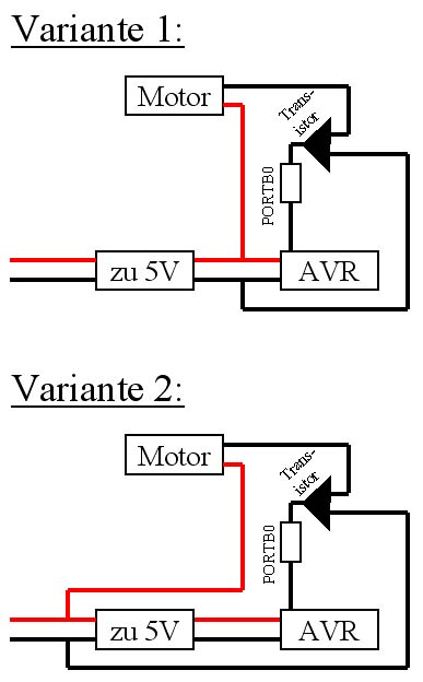

ich war auf der Suche nach einem Motor, der zwar nur ca. 0,5-1
Umdrehungen pro Minute schaffen sollte, dies aber mit "Power". Ich stieß
auf einen Getriebemotor.
Nun habe ich das ganze über einen Transistor BC327/16 (1 Ampere) an
meinen AVR 4433 angeschlossen (siehe Bild: zunächst Variante 1). Soweit
so gut. Doch so gingen maximal 300mA über den Motor. Zu wenig Kraft.
Also habe ich es mal mit Variante 2 versucht. Nun reicht die Power aus,
aber: Ist PortB0 aus, läuft der Motor langsam weiter, ist der Port an,
läuft alles (schneller als mit Variante 1).
Wie kann ich meinen Motor mir ordentlich Power betreiben?!?
Danke!
Sebastian

Hi Sebastian,
versuche mal bei Variante 2 eine Diode hinter den Portpin zu schalten,
dann sollte der Motor nicht mehr langsam laufen. Sitchwort:
Emitterfolger
Tip:
ULN2003 (Transistorseries) sind klasse für diesen Zweck.
Gruss,
Holger

mit einem ULN2803 (war gerade im Haus) funktioniert alles wie gewünscht!
Und das bei sogar 8 Motoren!!!
Kann ich eigentlich je 2 Inputs und Outputs parallel verbinden um
doppelte Power zu bekommen?!?
Danke! :-)
